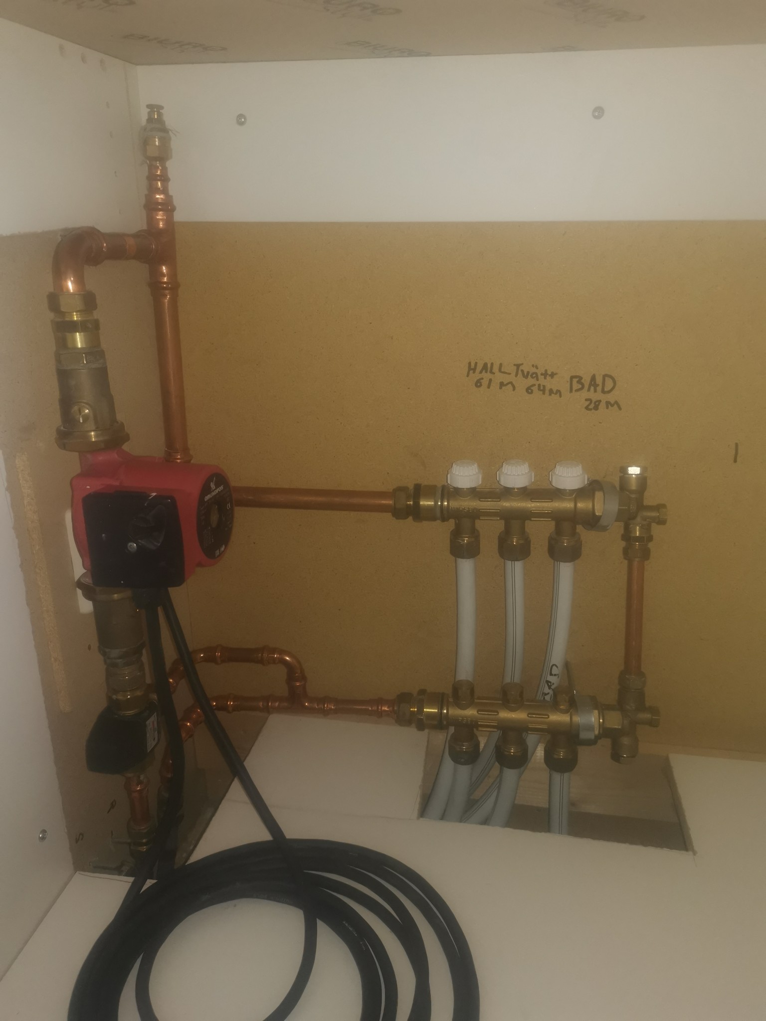

Jag har problem med att jag inte får någon märkbar värme i golvslingorna i huset. Huset är på ca 150 kvm, Bergvärmepump Ecoheat 7. I huset finns det flertal radiatorer och när huset byggdes ut för flera år sedan av tidigare ägare så lades golvvärme i nya delen. Märke; Wirsbo.
Vi har bott här i fem år och vad jag kan minnas har golvvärmen fungerat förut men nu är det riktigt ruggigt i dessa rum. Speciellt nu när graderna kryper nedåt ibland.
Har provat att försöka lufta värmesystemet utan framgång, kanske gör jag fel.
Känner man på golvslingorna så är det varmt och skönt på tilloppen men returen är kall, ska det vara så?
Kan det finnas någon som kan hjälpa mig med detta? Behövs det mer info eller annat så säg gärna till!

Tja! Sitter en Grundfos cp strax innan golvvörmefördelaren och den har jag kollat på. Den både vibrerar och axeln snurrar där inne nä jag skruvat ur skruven

Vad vill du se? Här är ena "centralen" för golvvärmen.
  • Golvvärmesystem med kopparledningar, fördelare och termostat i ett skåp.
Kolla så ingen skruvat till de vita hattarna, de skall sitta lite lösa.
Om du har en riktigt bra termometer så mät skillnaden i temp mellan den övre och undre anslutningen per slinga. De bör höra i hop vertikalt.

Pumpen har inte varit avstängd. Skruven har varit av för att säkerställa att den snurrar, vilket den gör
Någon bra termometer har jag inte. Ska helst vara någon typ av ir-temp?
Med handen känner man en mycket tydlig skillnad på temperatur..
Edit. Vita hattarna är inte åtskruvade så flöde finns.

Nej du behöver en IR termomterer för att mäta bra, men de vita hattarna sitter löst?

Du har en slinga som är väldigt mycket kortare, är den inte bra injuterad så går allt till badrummet men har det funkat tidigare så ska det ju inte vara det

Ja, hattarna sitter löst

Och hur justerar jag in det då?

Du måste nog mäta temperaturen för att veta vad du ska göra härnäst.
Om du kan mäta temperaturen så kan du se till att alla tre slingorna har samma delta, man justerar på den nedre fördelaren, under hatten sitter en skruv som skjuter in en nålventil. Tror start position är 3/4 varv öppet.
