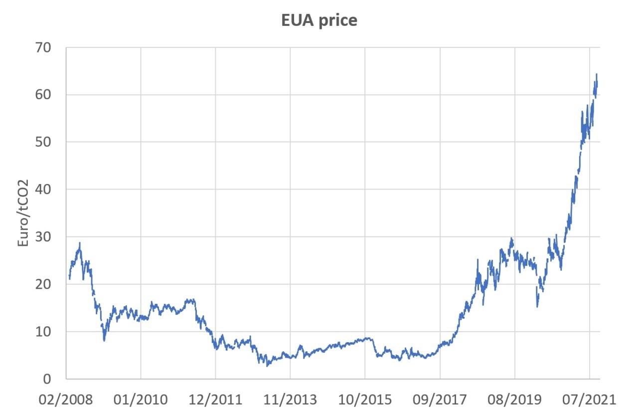

Ja systemet med utsläppsrätter är ju iofs bara 21 år gammalt nu, så för 40 år sedan så kostade det inget extra att släppa ut CO2, men 2005 sjösattes systemet, och prisutvecklingen har sett ut såhär sedan 2008
Men det är främst kol och gaspriser (på senare år mest gaspriset) som har styrt våra elpriser sedan avregleringen av elmarknaden och att alla Europeiska länder började handla elen på Nordpool.
