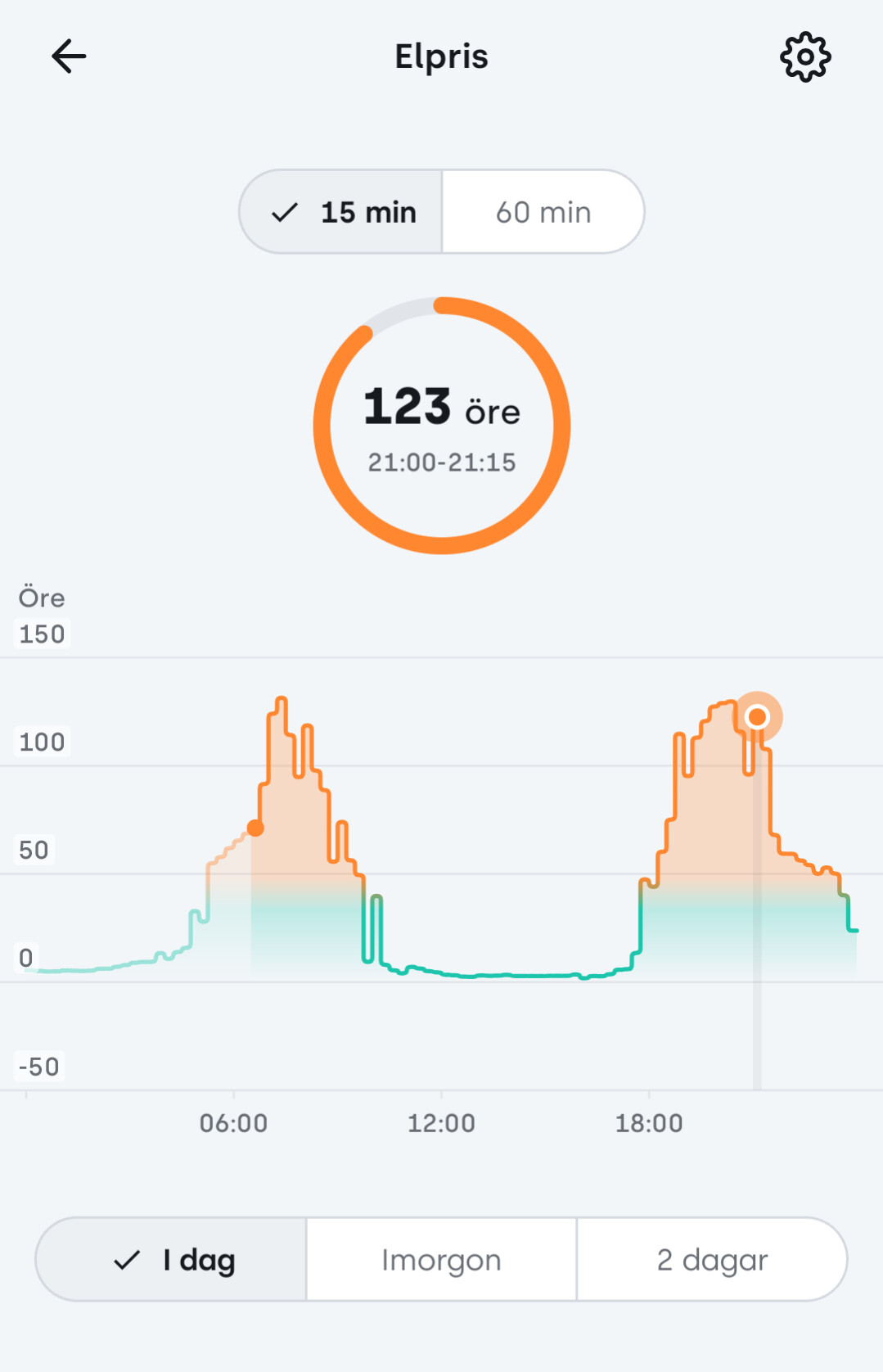

Det är jättebra att det försvinner. Det måste ju vara bäst för elnätet om alla drog sin förbrukning efter priset på el istället för den idiotiska tariffen? Tvinga alla till kvartsdebitering istället.
Varför är det bäst för elnätet om alla kör samtidigt?
Gäller det vägnätet också?
Om alla hade velat köra samtidigt hade elpriset varit högt. Med tariffer blir det dyrt att använda elen när ingen vill använda den. Även lokalt tror jag det blir svårt att komma upp i en vinterdag när förbrukningen är som högst för att några passar på att ladda din elbil på dagen en vår eller sommardag. Elnätet måste ändå dimensioneras för vintern, så då kommer det att funka fint även under vår/sommar när priset är lågt.
