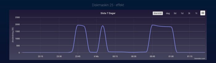

Min snart 20 år gamla diskmaskins effektutnyttjande:H hellgun skrev:Jag håller med om att en modern diskmaskin inte drar så mycket men däremot stämmer inte ditt påstående att 0,95 kWh är fördelat på så lång tid.
I princip hela den förbrukningen sker under första halvtimmen, då vattnet värms. Resten av tiden drar den knappt märkbart.
Så om du sätter på den 17:30 och du har lagat mat mellan 17:00 och 17:30 kommer du få gissningsvis 0,5-0,7 kW högre effekttopp den timmen och därmed 40-50 kr högre effektavgift om du har Ellevio (om det sker tre gånger under en månad).
Bilden kommer från detta inlägg där jag även har grafer för tvättmaskinen (som är fyra år gammal):
- https://www.byggahus.se/forum/threa...tt-ladda-elbilen-en-timma.569698/post-6538390
Dessa maskiner är inte problemet om man har höga effekttariffer...
