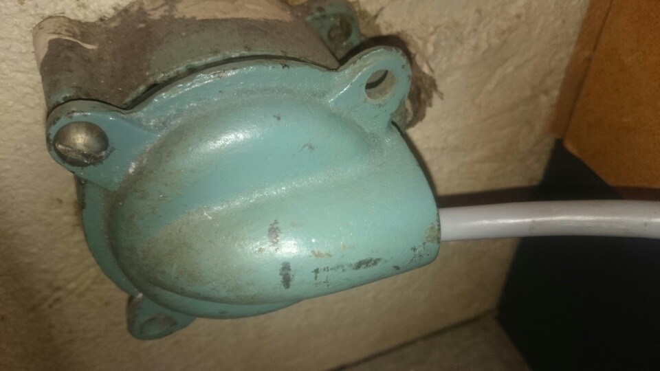

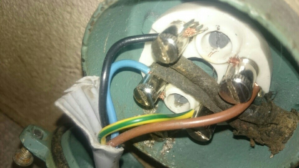

Ok - så här ser det ut nu! Godkänt?

Någon som är elektriker på riktigt kanske borde kolla också, men jag tycker det ser ok ut. Men finns det ingen dragavlastning alls för sladden?
Lärospånet
L
Nej, ingen dragavlastning dessvärre. Går det att lösa enkelt?
Vi ssåg inte om det är en gänga i hålet på locket.<är det det ska det vara en förskruvning där som klämmer fast kabeln, iblnd sitter det en dragavlastning som tillbehör i gamla spisdosor, men den är inte den typen,knuffa in spisen och låt den stå stillså håller det många år, städning bakom kan väntas med, det kan bli drag i kabeln annars, inte bra

Undvik att dra i sladden... Och ha brandsläckaren redo vid start. Kan även vara bra att efterdra skruvarna efter något dygn.
Edit: Ser nu att jag också var lite för snabb att "godkänna" kopplingen, den gulgröna skulle gärna vara lite längre så att den inte riskerar att lossna före de andra.

Jag (som inte är elektriker) reagerar också över dragavlastningen. Ser ut att fattas en förskruvning. Om förskruvningen som normalt både dragavlastar och tätar dosan saknas, så behöver du ordna någon annan avlastning.
Lärospånet
Det finns att köpa dragavlastningar avsedda för kopplingdosor. En hel sådan får nog inte plats i den här dosan, men med lite modifiering.

Du är ute på djupt vatten här... Jag skulle aldrig komma på tanken att "testa" att koppla in en spis i detta uttag i detta skicka och med okänd historia. Har du gjort några kontroller öht? Har du familj? Hur vet du att skyddsjorden är intakt och kommer att fungera vid ett fel?

Bo har rätt, egentligen skulle det behöva kontinuitetsmätas innan strömmen slås på. Även om det nyss stått en annan spis där går det inte att veta säkert att skyddsjorden funkade till den.

De där gamla ledarna skulle jag isolationstesta dessutom (utöver kontinutetstest ) och en JFB är inte att fundera på. Installera bara
