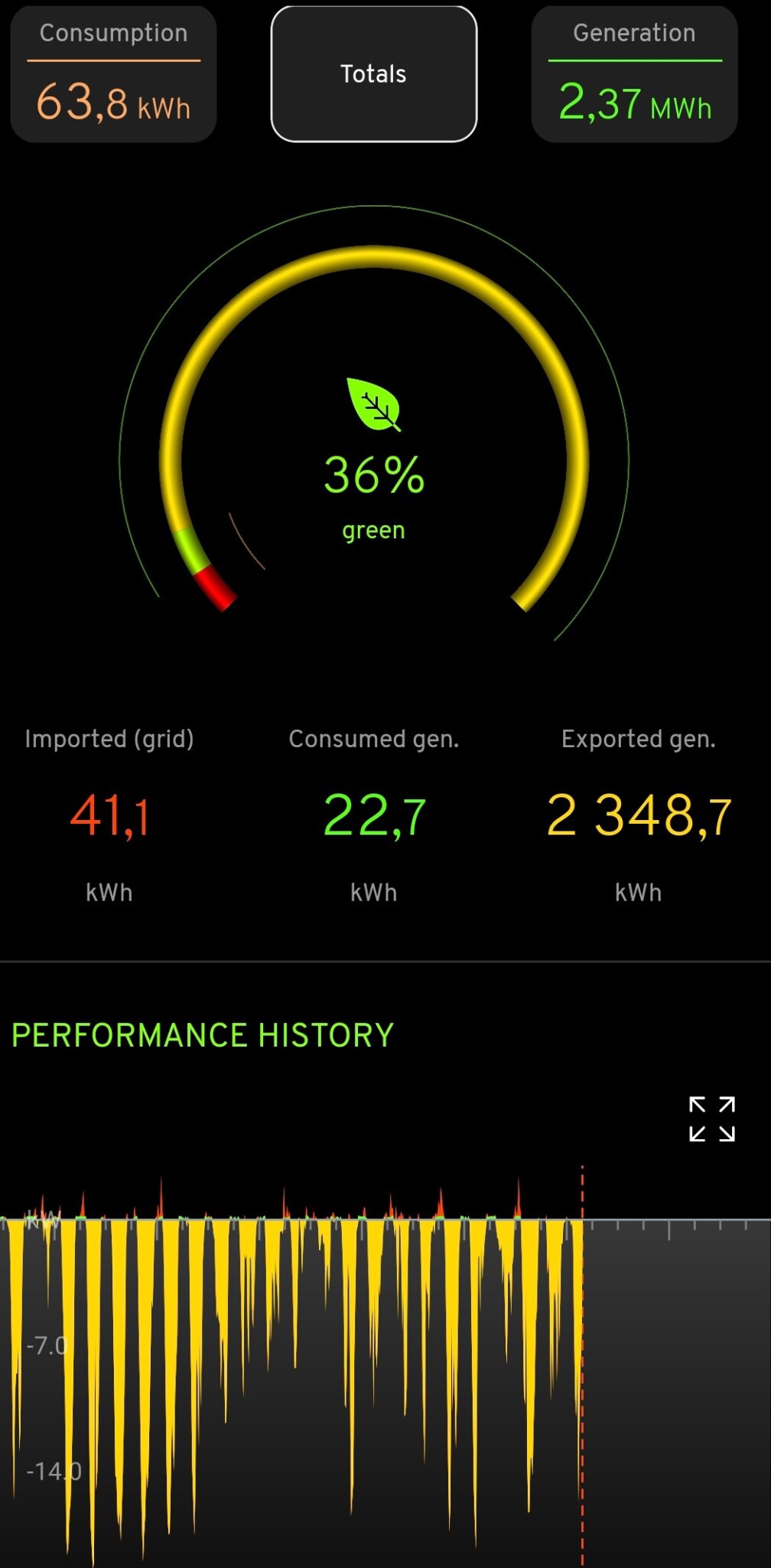

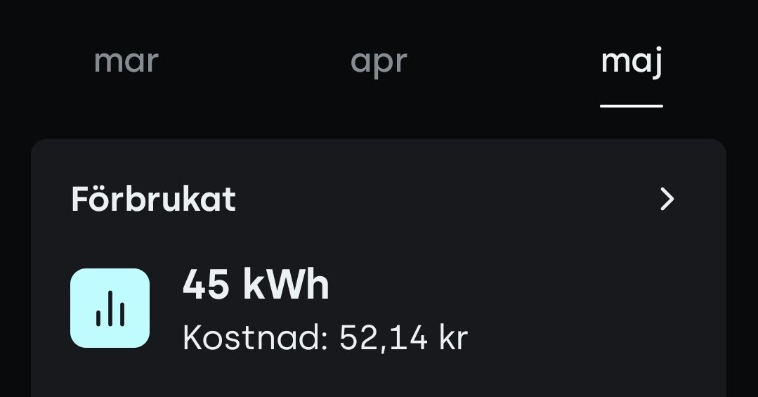

Yes, nu fokuserar vi på låga elräkningar :)
Har själv köpt el för endast 54kr i Maj å så har vi sålt drygt 2300kWh hitills i Maj, har jordvärme för uppvärmning 4 i familjen å laddar alltid elbil hemma för 3000mil körning/år
  • Skärmbild av energiförbrukning och produktion. Totalförbrukning 63,8 kWh, generation 2,37 MWh, 36% grön energi, exporterad 2348,7 kWh.
  • Användning av el för maj: 45 kWh, kostnad 52,14 kr.

För min del är både solceller å batterier betalade sen länge, satte upp mina 16st första paneler på 255W/st 2012 hemma på gården, å har sedan utökat till ca 120st i olika montagelägen, även svagt lutande norrtak och väggmontage, detta ger en jämn, fin å hög produktion över hela dagen 😀
