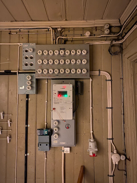

"Större hus" innebär här ca 400 m2... Det är en central, bifogar bild här:A ahman skrev:

Hmm, är tanken att flytta ut mätaren utomhus till ett fasadmätarskåp? Annars läge i detta fall. Skönt för både dig och nätägaren att de inte behöver in i huset för att komma åt sin mätare.H Hugo75 skrev:
För övrigt såg installationen prydlig ut och det är något visst med en gängsäkringscentral på pärlspont
Nä, inget vi diskuterade i alla fall. Och jag kommer lida tillräckligt mycket av att få se en ful laddbox på det gamla huset, så jag skippar nog ett mätarskåp även om det ju låter rätt rimligt...S Styrman_jansson skrev:
Ja, det är lite nostalgi!
