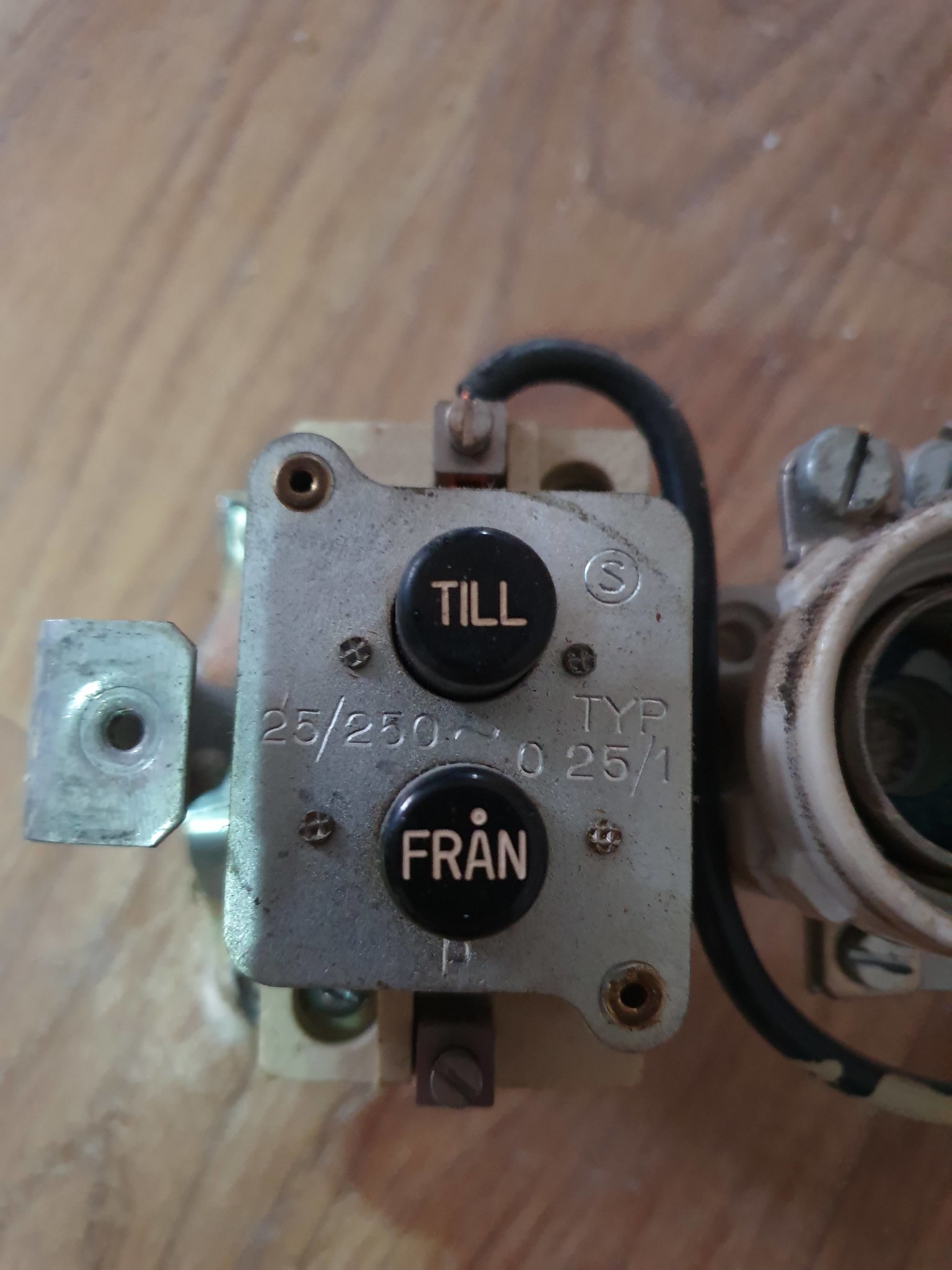

Eller fungerar den gamla brytaren Gammal elektrisk strömbrytare med texterna 'TILL' och 'FRÅN', kablar och monteringsskruvar syns.
även som motstånd? Ni får ursäkta en okunnigs funderingar
P
P Hanohon skrev:
Eller fungerar den gamla brytaren [bild] även som motstånd? Ni får ursäkta en okunnigs funderingar
Nej det är bara en brytare! :)

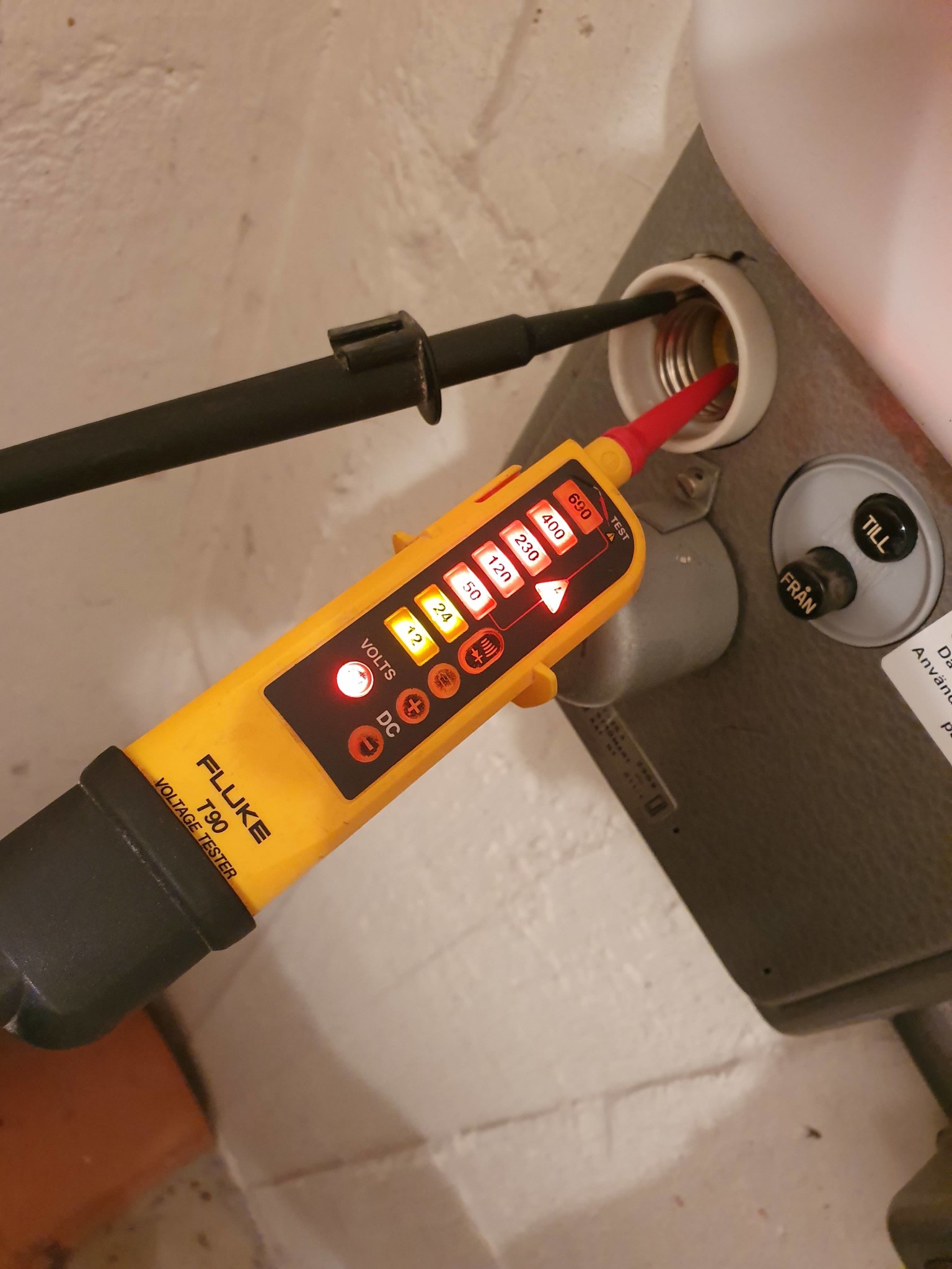

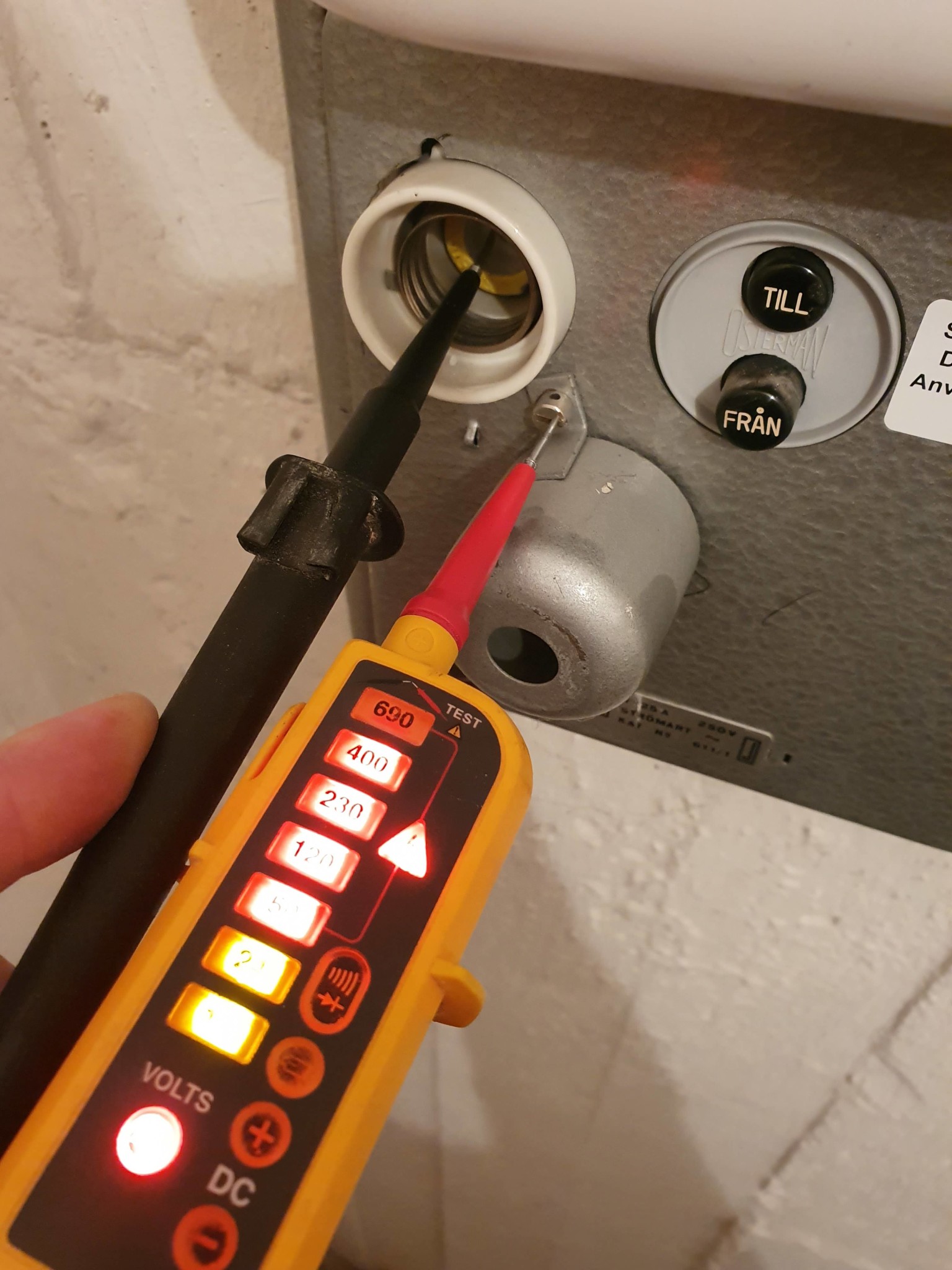

Fluke spänningsprovare används för att testa 400v strömförsörjning i en elinstallation.
Och så ser det ut. 400v
Här vi någon elektriker som kan utveckla?
Mikael_L
Ni mäter fel!
EdwinG84 och 1 till
Mikael_L
Mät mellan bottenplattan och metallchassit på mätartavlan.
Det borde ändå inte vara 400V. Det där är dessutom inte en spänningsmätare.
Exakt, helt rätt.
Det är nästa problem att utreda.
Men enda förklaringen till att inte nästan allt i lägenheten har pajat må vara att dessa uppmätta 400V är mätt på detta felaktiga sätt, om man mäter som jag föreslog bör det bli 230V.
När det väl konstaterats att fasspänningen är 230, så blir nästa fråga varför vi har backspänning från annan fas till lägenheten, det är vad det mätresultatet tyder på.
Det är också ett allvarligt fel, (eller kan åtminstone vara), som måste undersökas.
Men då finns i alla fall den akuta risken för trasig elutrustning och ev brand i denna.
