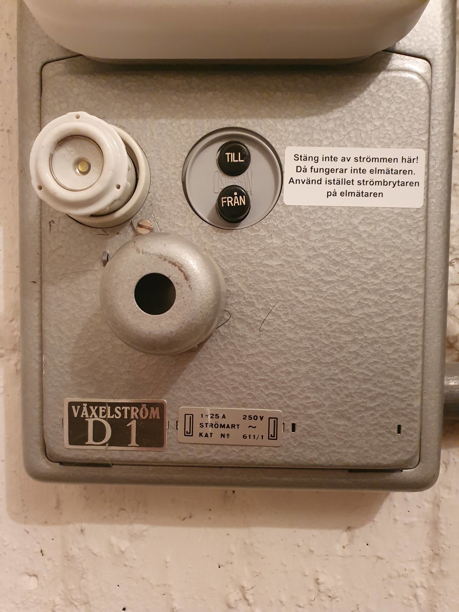

Så här ser det ut i källaren hos oss. Lite nostalgiskt är det allt. Förutom den nya elmätaren.
1fas, 250v står det på mätarskåpet. Hur kommer det sig att vi får 400v mellan fas och nolla i lägenheten? Elektrikern såg förbryllad ut.
Det förstår jag.P Hanohon skrev:
Dels ska det vara typ omöjligt. (Det finns iofs några, rätt ovanliga, felfall där detta kan ske, men då lär många lägenheter ha drabbats)
Sen så bör nästan varenda elpryl i er lägenhet vara trasig nu, de flesta saker pajar på mindre än en sekund med 400V på sig.
Om det är 400V där så bryt genast huvudbrytaren, och kalla dit elektriker !!!
Har man mätt upp 400V mellan fas och noll (i en Svensk bostad) så måste strömmen genast brytas och felet hittas.
Den villa jag besökte som råkat ut för detta några sekunder hade trasiga prylar för minst 30.000:-
Det var trasiga TV-apparater, TVspel, datorer, tvättmaskin, micro, kylskåp routers, LED-drivdon etc.
Med 400V mellan fas och noll så blir följderna katastrofala!
Har du haft en elektriker där som mätt upp detta och inte direkt brutit strömmen så borde han åtalas!
Har han mätt fel ska du inte betala en spänn för hans "tjänst"
(Men jag fattar inte hur han kan ha mätt fel, med en korrekt installation nere i mätarrummet, så finns det inte en chans att hitta potentialen 400V, någonstans i en enfaslägenhet!)
