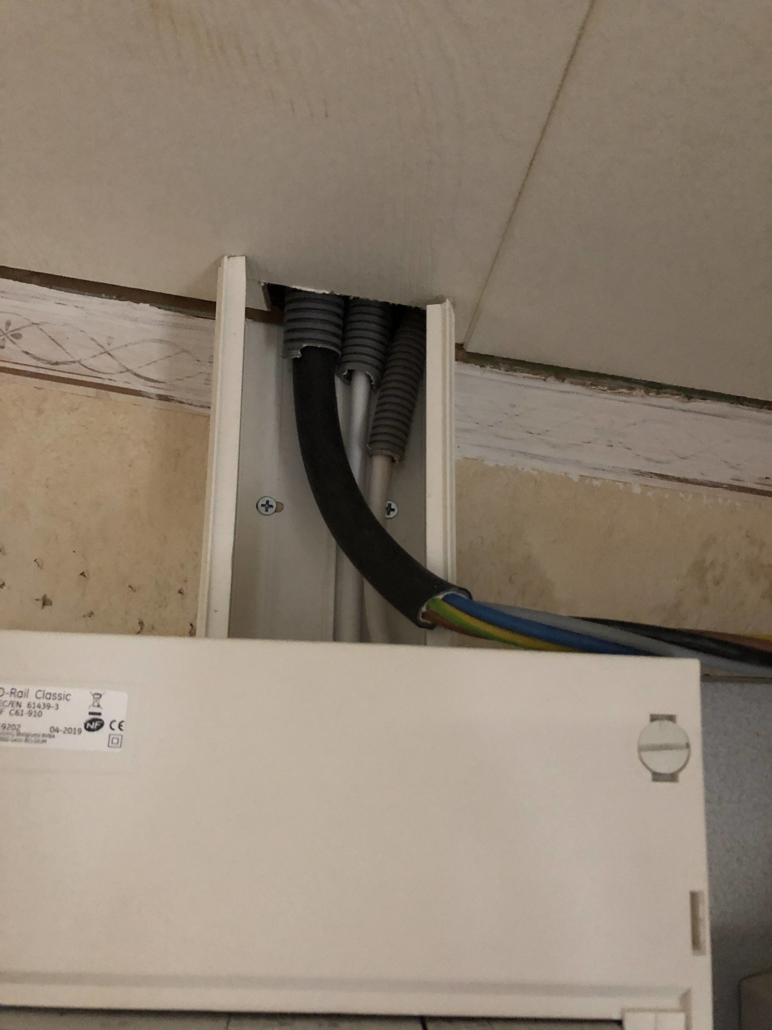

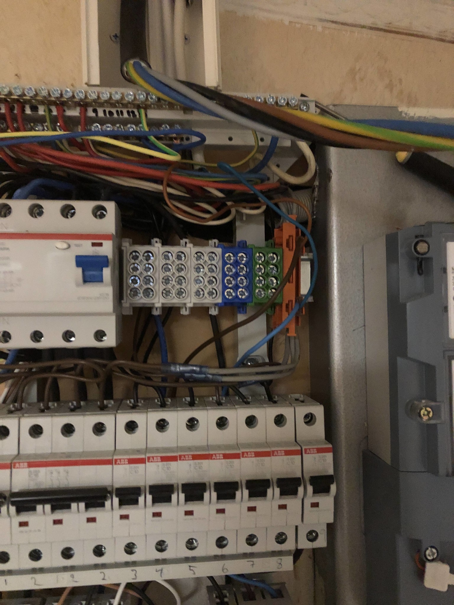

Vilket jävla as till kabel N1XV är. Gick nätt och jämt att dra igenom den. Ganska så tvär böj på slangen precis ovanför taket. Nåja, kabeln är i slangen. Gamla undercentralen är nerplockad. Nu ska det ”bara” anslutas i båda ändar.
  • Tjock svart N1XV-kabel och flexibla rör genom skarvbox ovanför gammal undercentral.

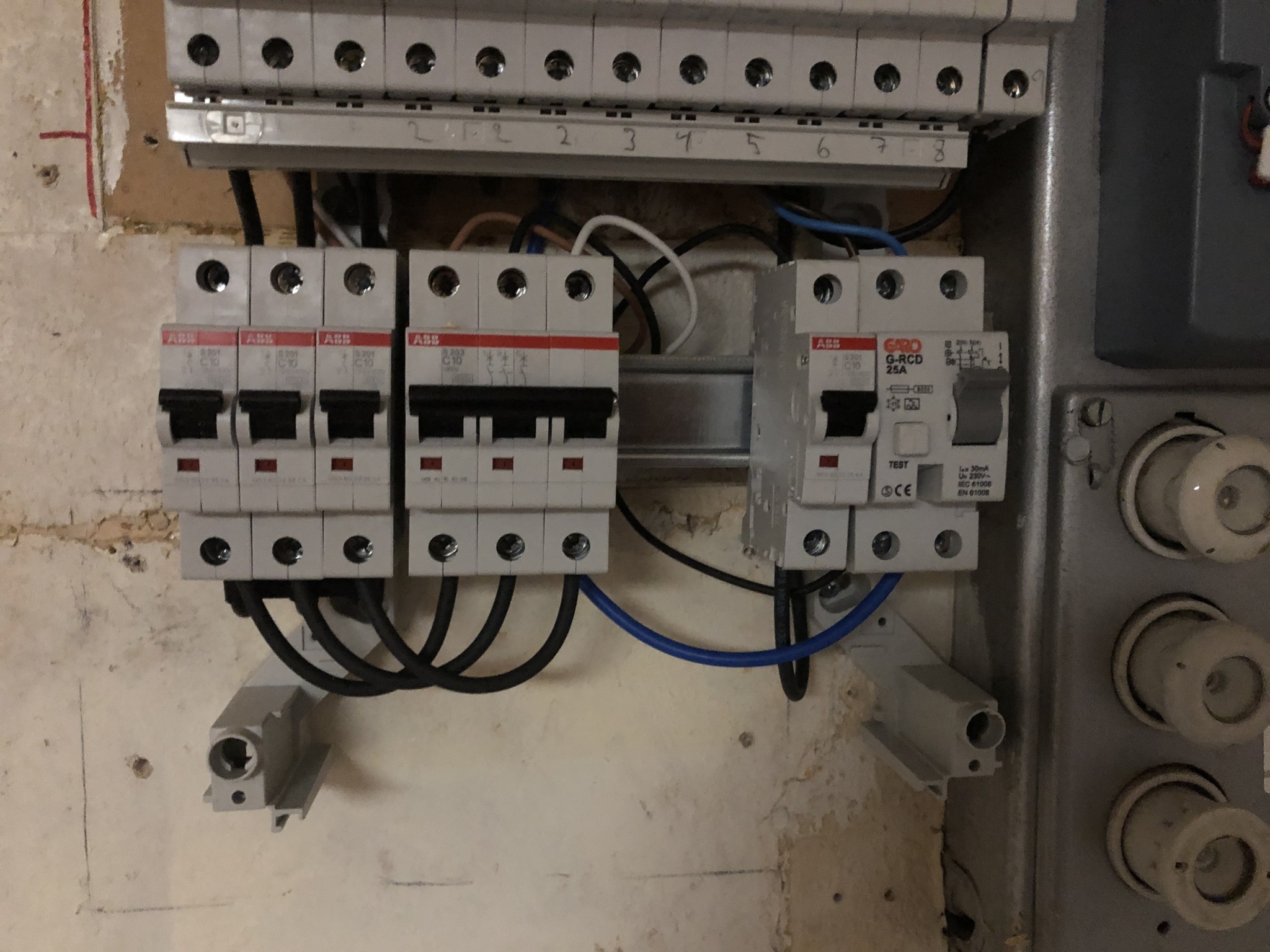

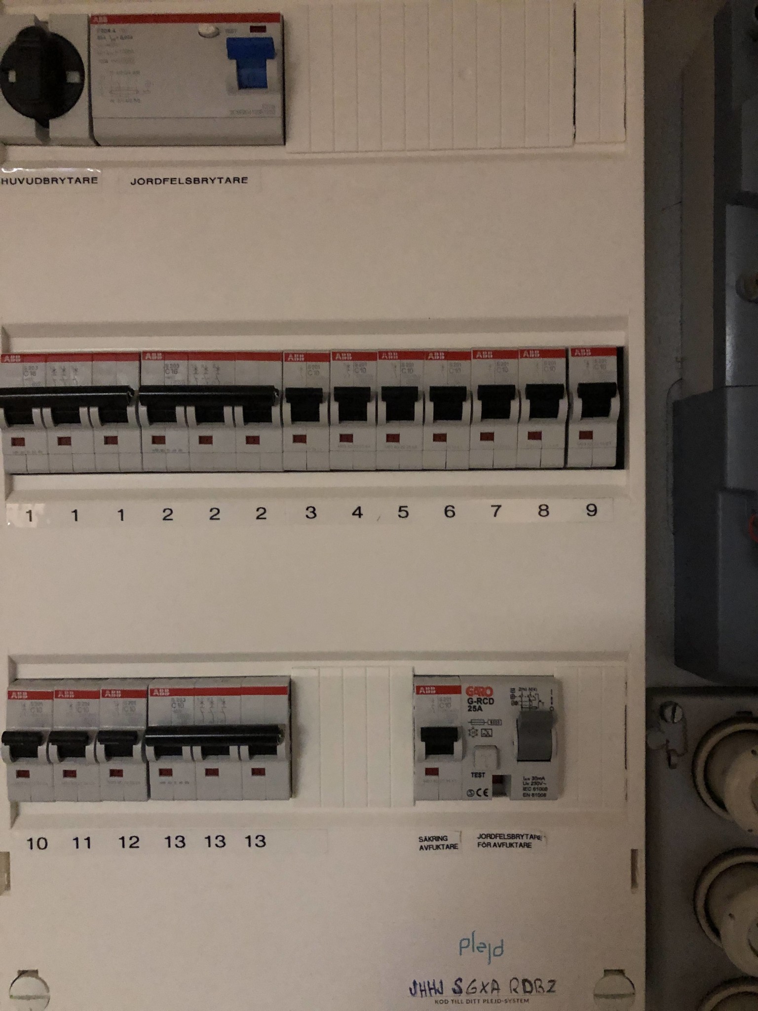

Så, fick lite mer tid än jag trodde så började ändra om i HC. Behövde flytta ner säkringen och jfb till avfuktaren, till den nedersta skenan. Detta för att få plats med eks525 på översta skenan. Max kabelarea i hivudbrytaren var tyvärr 10mm2. Så kan inte koppla på mig där. Satte även dit din-monterade wago 221 för att förlänga avfuktarens trådar. Rätt eller fel?
Fick även ta bort fasskenan på nedersta raden. Orkade inte kapa den, så satte in RK6 istället.

Flyttade ner märkningen till avfuktaren.
Elskåp med säkringar och jordfelsbrytare, märkningar för avfuktare synliga.

Men inte ska du "klaga" på kabeln när du lagt ett för smalt rör?;)
Faktiskt inte jag. Var faktiskt elektrikern som la dit den slangen när han bytte HC.
Sen är kanske bilden missvisande, slangen är större än det ser ut som.
Ja kanske bilden ljuger för det ser rätt tajt ut, N!XV drar man inte gärna i rör som har böjar. Vill man dra lite grövre kabel i rör så är ACEFLEX det man ska använda.
JLyck
Ja, jag blev lite dumsnål får jag erkänna. Men okej, det är inget fel i sig att jag gjort såhär förutom att man helst använder Aceflex?
Vitsen med rör försvinner ju lite när kabeln blir så svår att dra i/ur att det nästan blir omöjligt. Men det är ju inget direkt fel.
Nej det är inget fel.
Det blev bara lite jobbigt. :crysmile: :cool:
Ev kommer du inte få ut den ur slangen i någon okänd framtid. Men det är inget jag skulle bekymra mig om, det sker ju väldigt väldigt sällan att man behöver dra om en huvudledning, och är det en förlängning det gäller kan man kanske dosa av den istället.

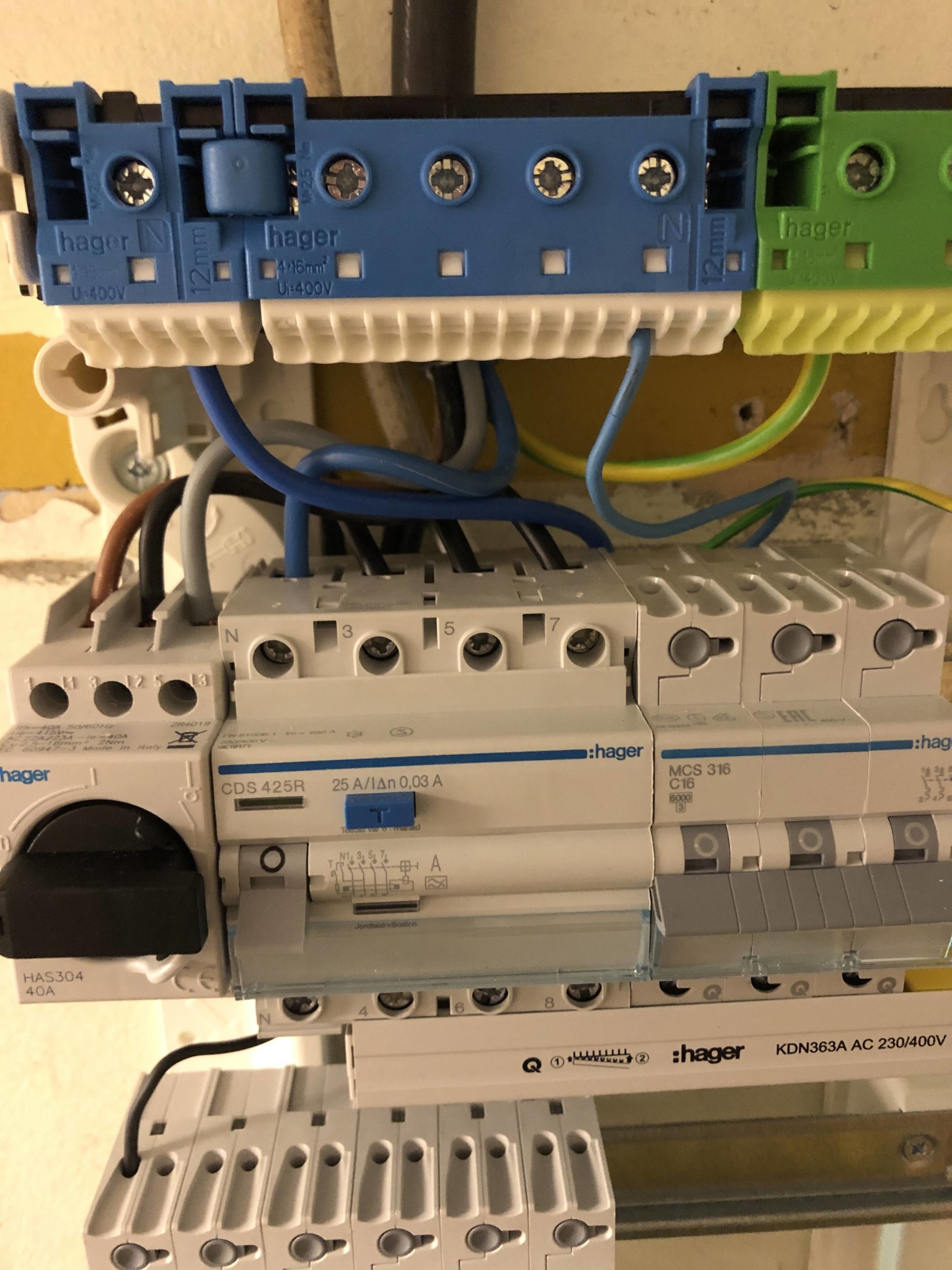

Så ja. Då vart hela rasket inkopplat.
Vart smått trångt att få in extra trådar som dessutom är styva som tusan. Nåja, fick dom på plats.

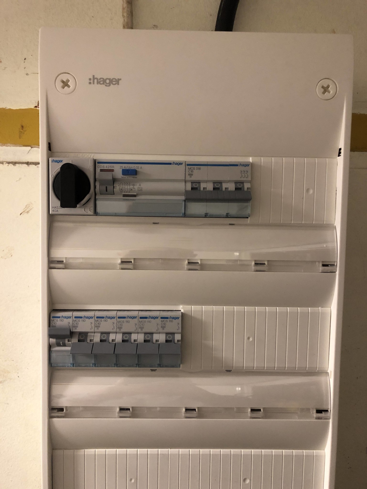

Elcentral full med kablar och säkringar, nyligen installerad i trångt utrymme.
En nyinstallerad elcentral av märket Hager med kopplade säkringar och ledningar i ett garage.
En av dvärgarna används för bel och uttag i garaget. Ska fylla på allt eftersom. Ska bla dra om trådarna så fjärrvärmen går på den nya centralen. Belysning och uttagen i verkstaden ska också läggas på den nya. Men det blir efter jul och nyår. Nu ska det vilas och umgås med familjen. (Nåja, något hittar man nog på)
