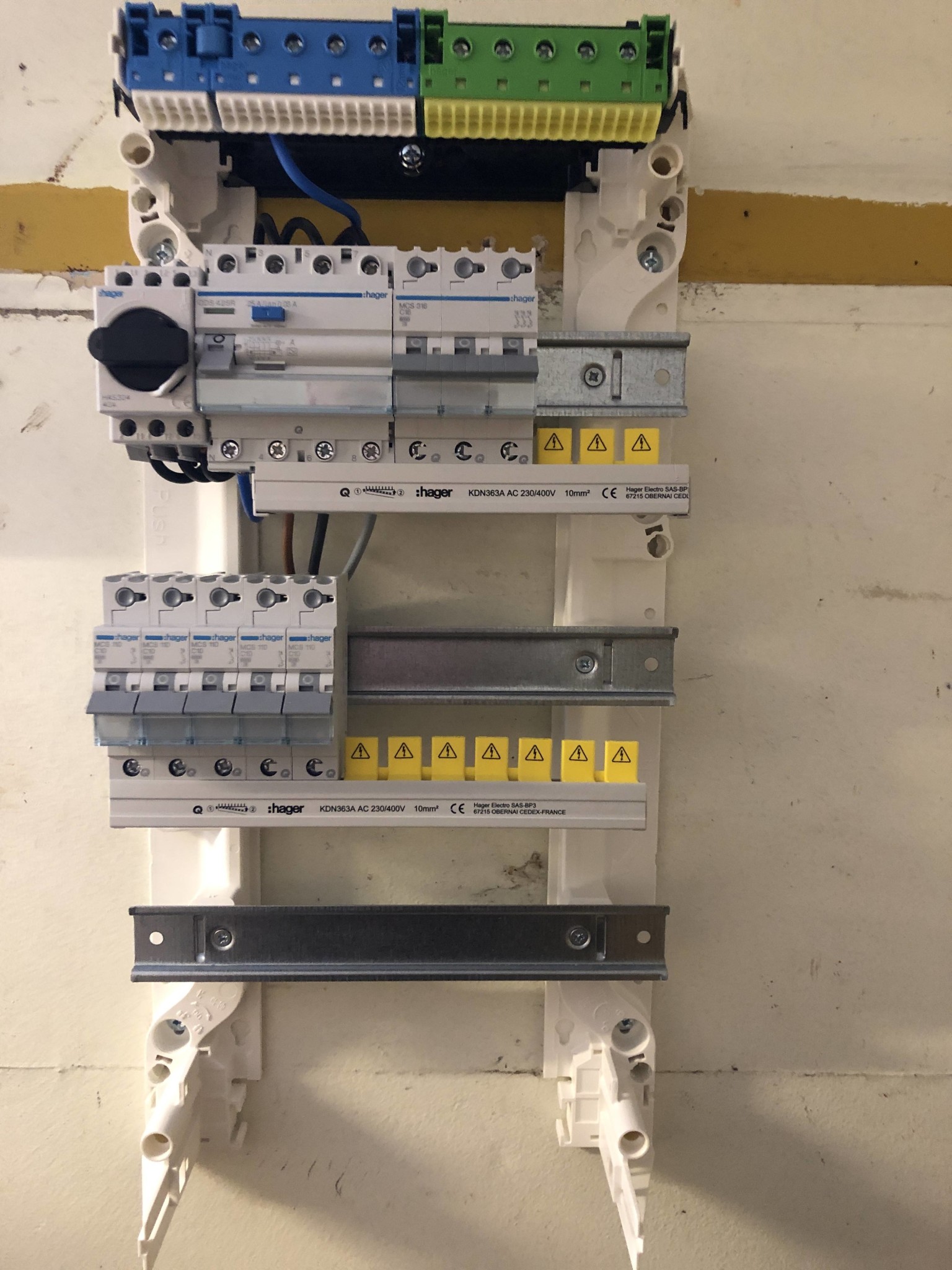

Jag har överskott på täckremsor. De måste ha medföljt centralerna (en stor på 3x18 och en minimal 1x13, båda Hager) för jag har aldrig köpt täckremsor separat, visste inte ens att de hette täckremsor.

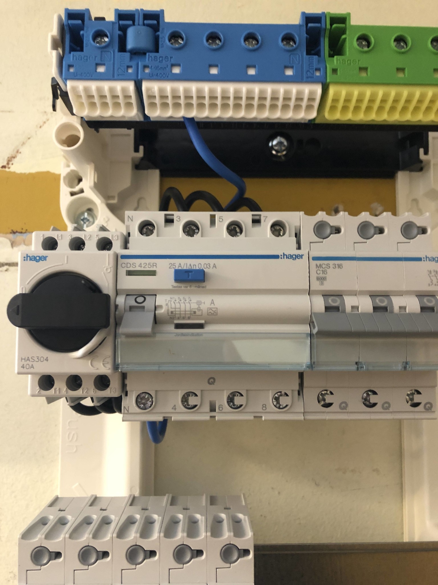

Så. lönen har trillat in och sitter nu och ska beställa från elbutik.se. Blir dock lite fundersam nu kring fasskenorna. Visst fan funkar det med 3fasskenorna även på de 1poliga brytarna? Tänker att brytare 1 tillhör L1, brytare 2 -> L2 osv. Eller bör jag lägga de 3poliga brytarna på översta raden och använda 3fasskena där, och sen dela upp de 1poliga på resterande skenorna och köra med 1fasskenor på dom? Kommer färgkoda så för den sakens skull behöver jag inte dela upp dom på de olika raderna.
Då tänkte jag rätt. Blev bara lite fundersam när det stod "Passar 3-poliga dvärgbrytare" på https://www.elbutik.se/product.html/hager-3-fasskena-kdn-for-dvargbrytare-3-fas-10-16kvrichardtenggren skrev:

Ja, den bygeln behövs bara om det är TN-C UTAN jordfelsbrytare.JLyck skrev:
Inkommande nolla till övre delen av jordfelsbrytaren, och från nedre delen till plinten (som redan kopplat).
Om du har 14 eller färre grupper kan du ta bort den vänstra (lilla) delen av nollplinten också, och flytta så det blir avstånd mellan jord- och nollplinten (spelar förstås ingen roll men jag tycker det ser prydligare ut så).

Tack för svar!
Kanske lite överdrivet med en 3x13, men vafan. Gott om plats för trådar där i.

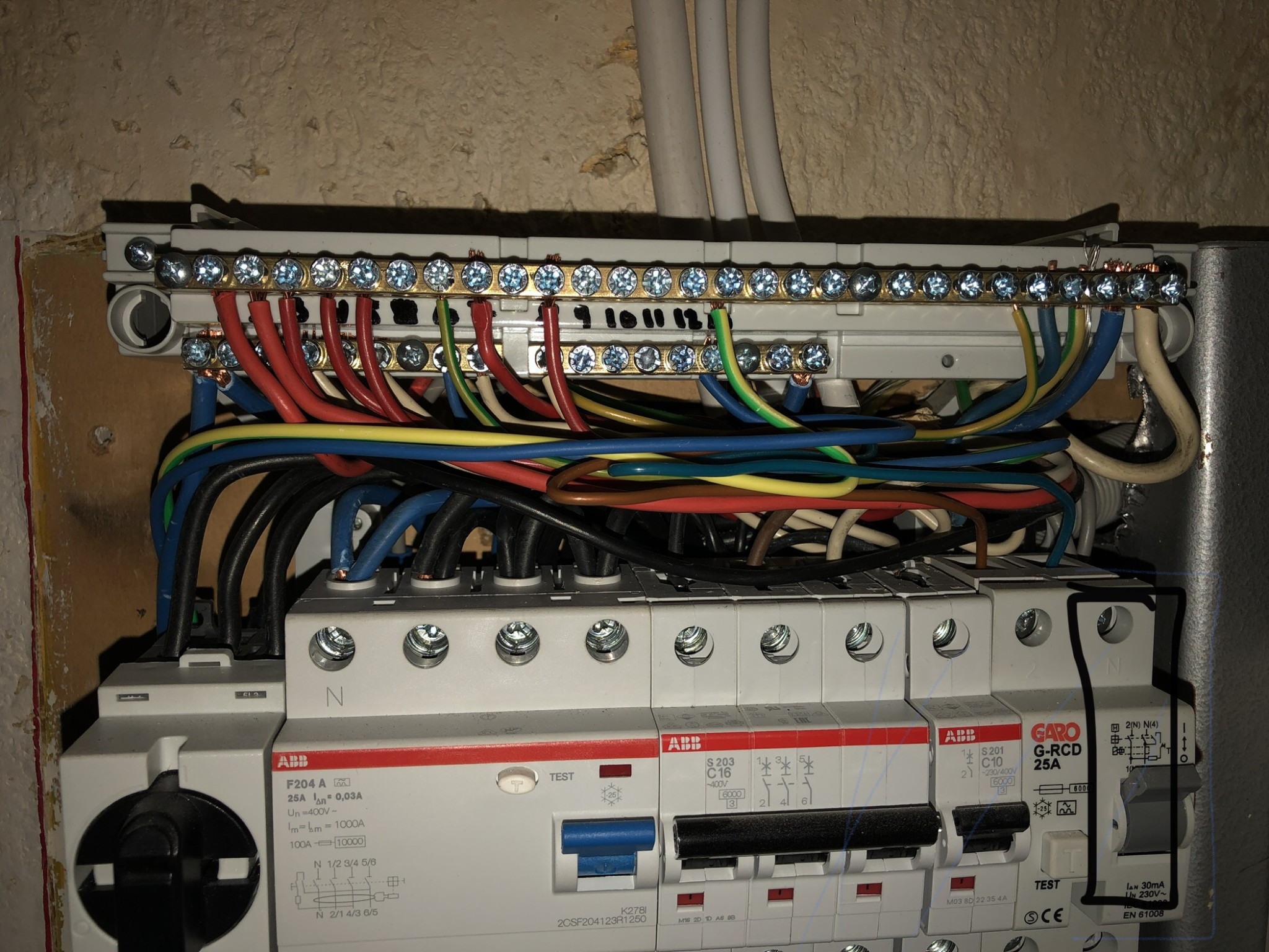

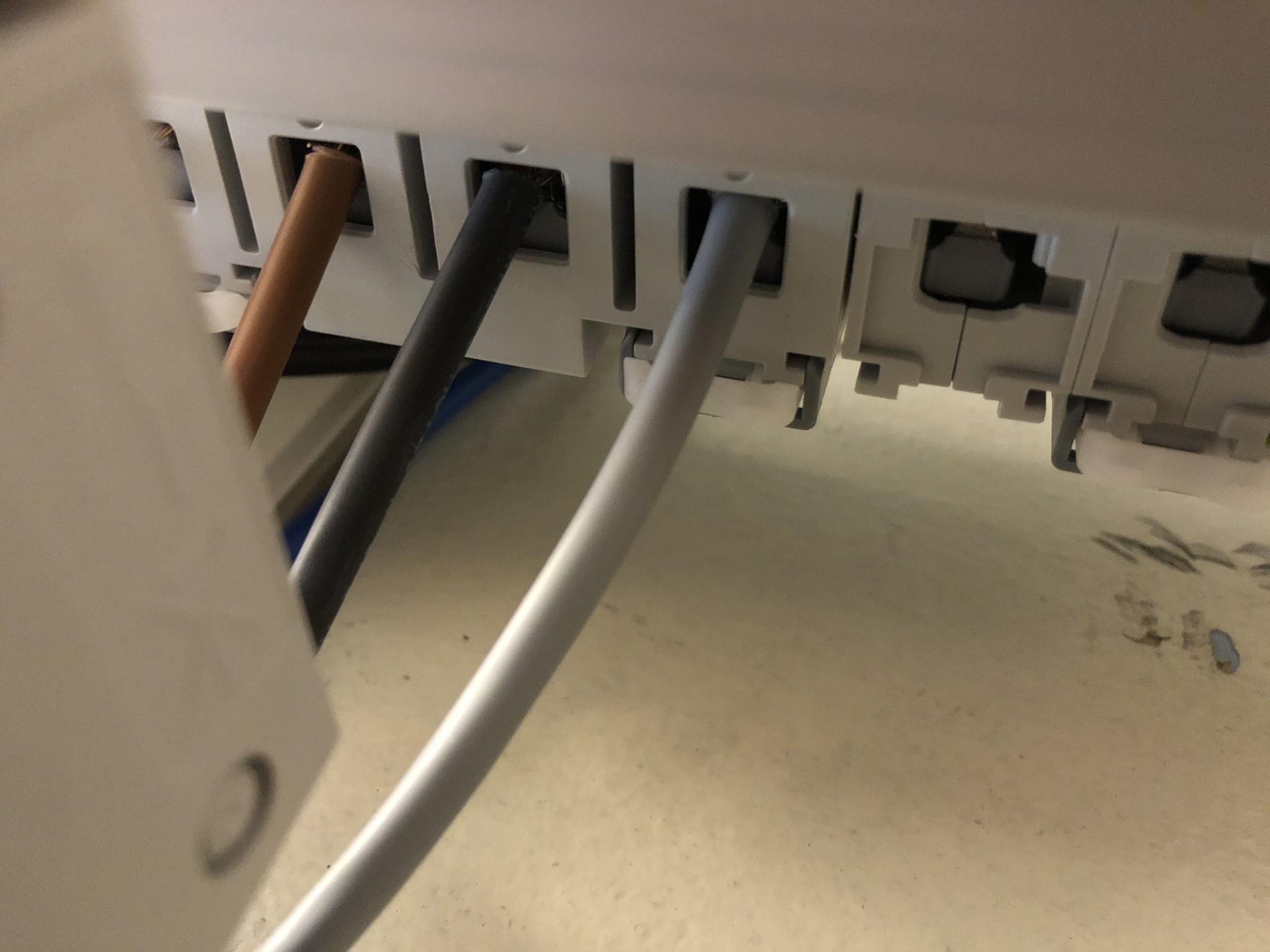

Hade tydligen missat att lägga med draka aceflex 5g6 i beställningen. Nåja, den får beställas i efterhand. Sitter dock fortfarande och funderar på hur jag ska få plats med den i huvudcentralen. Att öppna ett plomberat mätarskåp, nja så olaglig är jag inte.
Men hur fungerar den här lösningen;
Den 3poliga brytaren bredvid jfb är den som idag matar den gamla uc i garaget. Den kommer försvinna. Kan man flytta jfb och säkringen till avfuktaren till höger för att få på en kopplingsplint på dinskenan där det är en svart ruta? Det är den lösningen som kräver minst omordning i centralen.

Du får ta bort allt till höger om JFB och sätta din plint där så kan du göra ett perfekt jobb med både gamla och nya ledare från mätare och mot verkstaden. Det du vill ha kvar flyttar du ner till nedre raden och förlänger det som ev inte räcker av ledningarna dit.
Ser bra ut det du gjort i andra änden också.
Perfekt! Behöver förlänga trådarna som går ut från jfb till avfuktaren, de kommer inte räcka hela vägen ner. Nu har jag inget pressverktyg eller hylsor, så den förlängningen får ske via en plint.
Tack!
