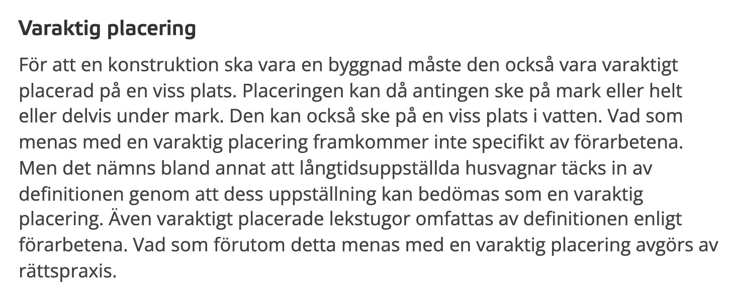

Och i samma lag definierar man byggnad som:
byggnad: en varaktig konstruktion som består av tak eller av tak och väggar och som är varaktigt placerad på mark eller helt eller delvis under mark eller är varaktigt placerad på en viss plats i vatten samt är avsedd att vara konstruerad så att människor kan uppehålla sig i den,
Några tillfälliga plastskynken över tomatodlingen är alltså ingen byggnad och omfattas således inte av 9 kap 2 §.
Precis, det är ett generellt förbud mot byggnation som kan lyftas med bygglov.
Sen kan man ju som sagt diskutera om dessa växthustunnlar är varaktiga konstruktioner eller inte, alltså om de verkligen är byggnader som därmed är förbjudna att uppföras utan bygglov. Boverket sammanfattar varaktighetskravet:
Textbild som förklarar vad som krävs för att en konstruktion ska anses vara en byggnad med varaktig placering enligt rättspraxis.
https://www.boverket.se/sv/PBL-kunskapsbanken/lov--byggande/anmalningsplikt/byggnader/nybyggnad/
Det tråkiga svaret är således att det inte finns ett hårt svar.
