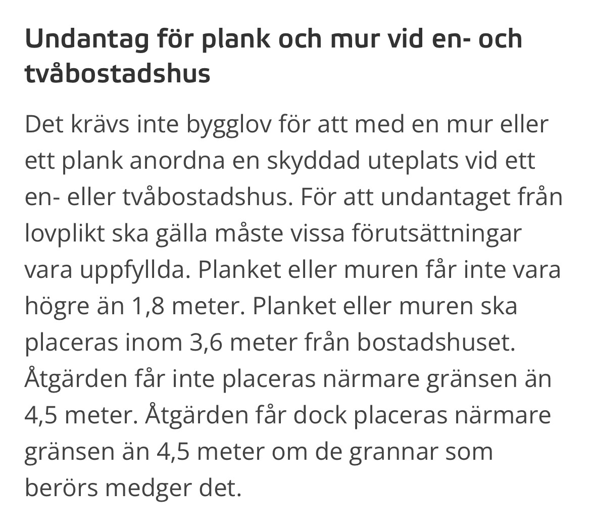

Nej det finns undantag. Exempelvis:K Karin Svensson5 skrev:
https://www.boverket.se/sv/PBL-kuns...ikt/bygglov-for-anlaggningar/murar-och-plank/
Inte i Stockholm.K Karin Svensson5 skrev:
"Du behöver bygglov för att sätta upp, flytta eller ändra ett plank om det är högre än 1,1 meter från marken".
Jag vet inte om TS bor i Stockholm, eller om regeln är likadan på andra håll i landet.

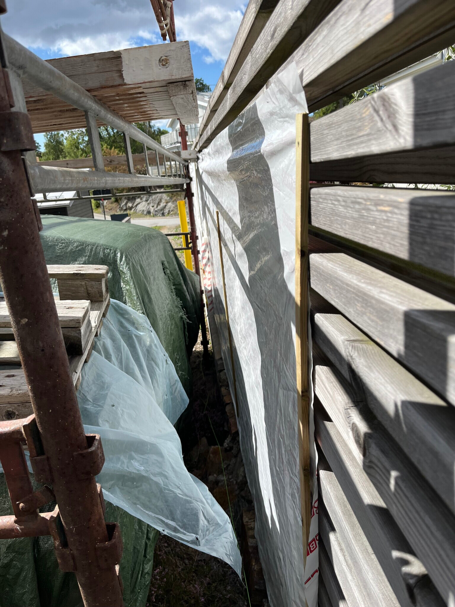

Det är inget att tjöta om , prata med grannen och hör vad han har för planer, typiskt svenskt att larma halva sveriges befolkning , anmäla till kommunen redan innan ens pratat med grannen.E E14 skrev:Grannen har stationärt placerat en byggställning mot mitt staket. På marken under står en skrotbil under en presenning.
Mot mitt staket på grannens sida har han skruvat på tunn plast. Byggställningen är 4 meter hög.
Vid fråga till kommunen får jag svar att den ej är bygglovspliktig, vad göra?[bild][bild]

Objektivt har grannen gjort TS staket/spalje/whatnot till ett plank genom att täcka springorna.
Lovpliktigt så det skriker om det! Riv innan kommunen kommer med föreläggande!

Är det ? ..tycker jag inte det ser ut som, inte där staketet står.P pmd skrev:
Och om jag gissar på att reglarna det är byggt av är 45x45 (aka 2"2) och det verkar vara 20 stycken, så alltså 40x45 = 1,8m
Dessutom så ser man ju med blotta ögat att det är högre än 1m jämfört med bilen, även om den mot förmodan står på en annan marknivå.
Jag är heller inte så säker på att kommunen skulle bedöma det där som tillräckligt glest för att vara bygglovsbefriat, snarare skulle jag tro att det INTE är det.
..Så om jag var grannen med bilen och TS började jävlas så skulle jag nog börja ifrågasätta det där staketet, och tipsa kommunen (efterssom TS verkar vilja spela det spelet) , även om jag misstänker att TS granne gärna har ett staket mellan dom.
Ts skriver att byggställningen är 4 meter hög och jag förutsätter att han har mätt den. Garaget är högre än ställningen och portarna ser ut att nå högre än halva garaget så portarna kan inte vara under 2 meter.P pmd skrev:
Undrar om det är det stora garaget nära tomtgränsen som har retat upp ts och sen har det eskalerat därifrån? Det hade varit intressant att höra hur konflikten uppstod och deras respektive motdrag efter det.
