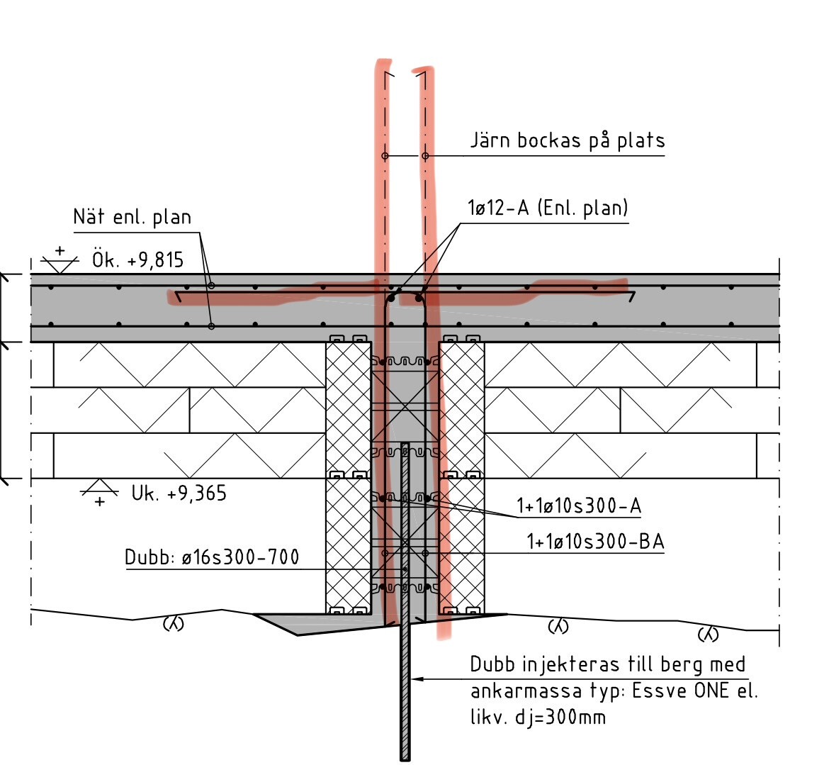

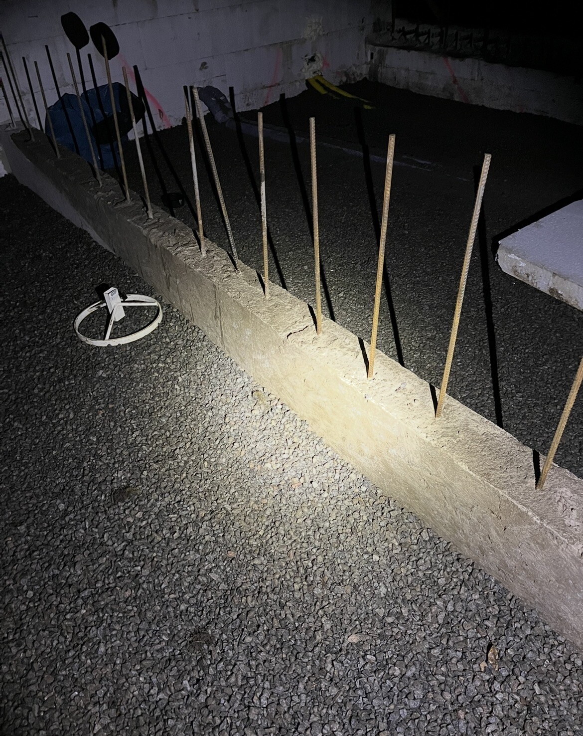

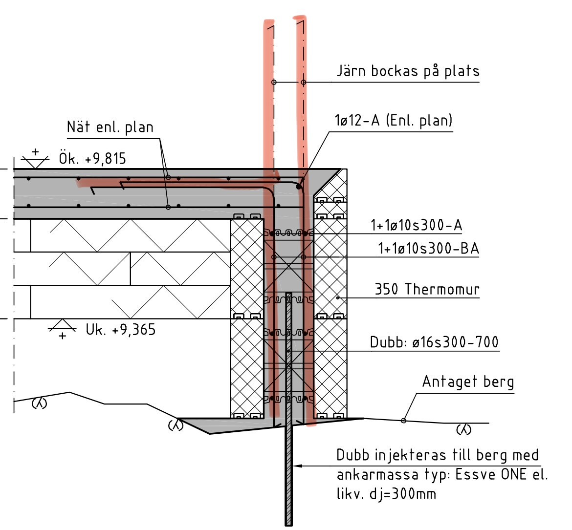

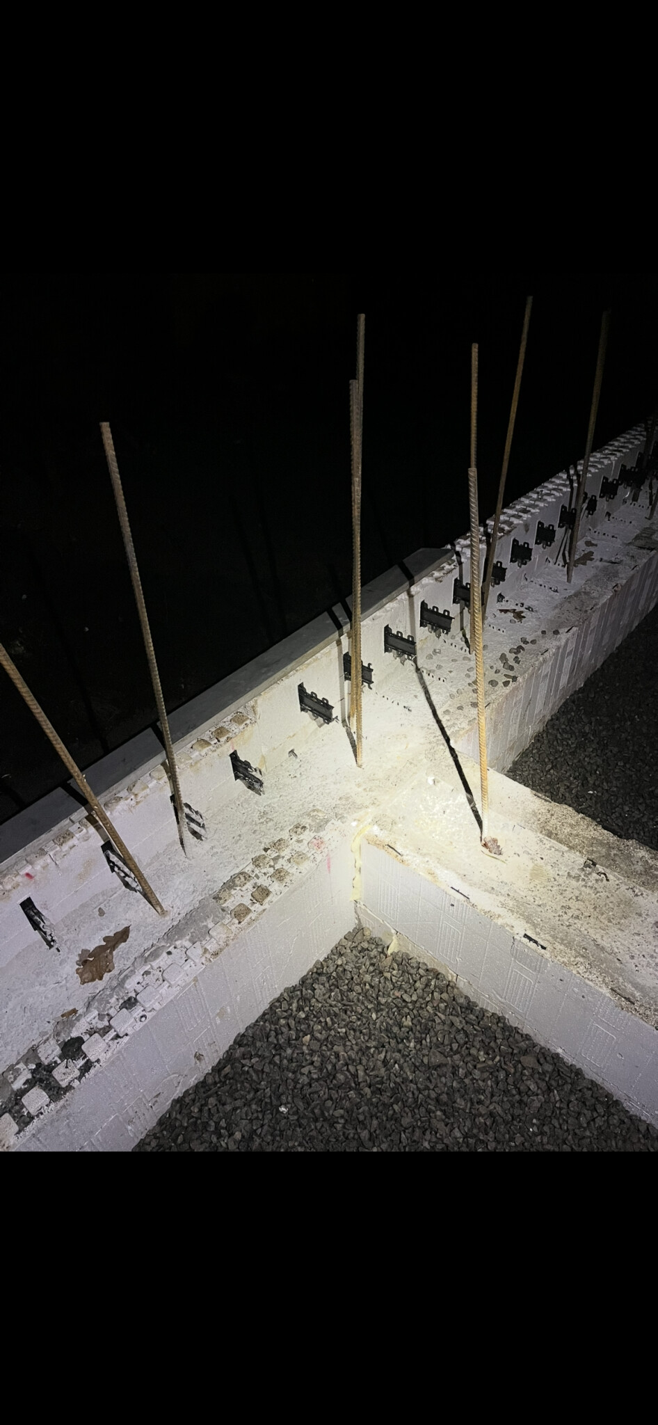

Håller på med ett bygge där vi gör grundmurar i thermomur och sedan fyller upp innanför murarna med 8/16 innan det gjuts en platta. Eftersom materialet innanför murarna inte kan packas ordentligt (risk för att murarna trycks utåt) så är plattan dimensionerad för att vara självbärande,
När byggarna har gjutit muren så har de inte följt K-ritningen för de 12 mm järn som ska sticka upp ur muren och sedan bockas ner (se ritning, rödmarkerade). Cc ska vara 300 men de har ökat till ca 600. Även stödmurar under plattan ska ha samma uppsticksarmering men där har de nöjt sig med enkla järn istället för dubbla och även där cc ca 600
Enligt byggarna så brukar den här konstruktören överdimensionera. I veckan vill de gjuta.
Jag har varit tydlig med att ingen gjutning får ske innan de har fått ett utlåtande från konstruktör att deras utförande är ok.
Någon som har en uppfattning om vem som har rätt, har konstruktören tagit i eller försöker byggaren snacka bort felet? Plattan ska vara självbärande på grundmurarna, spännvidd upp till ca 3,5m mellan stöd. 150mm betong C28/35 med dubbel armering 8150. Tvärs alla inre stödmurar ska det även ligga ⌀12s300-3350

Men..... Är inte muren ritad med dubbel armering dessutom? På bilderna ser det ut som den är enkelarmerad med centrisk armering??!
