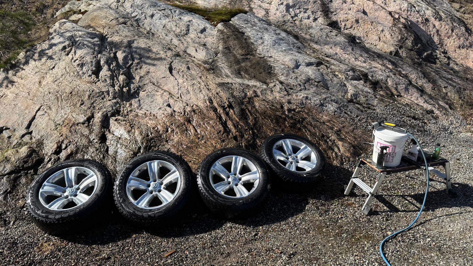

Tvättade hjul i torsdags.
Snyggade till dom idag.
[bild][bild]
Inte i närheten av din liga, men sprayvax (Speed coat) iaf. :D :P
80°C vatten gillade inte algerna på berget, får se hur länge jag klarar av att se randen där :O
Fyra bildäck placerade framför en berghäll, med en hink och sprayutrustning på en stege bredvid.

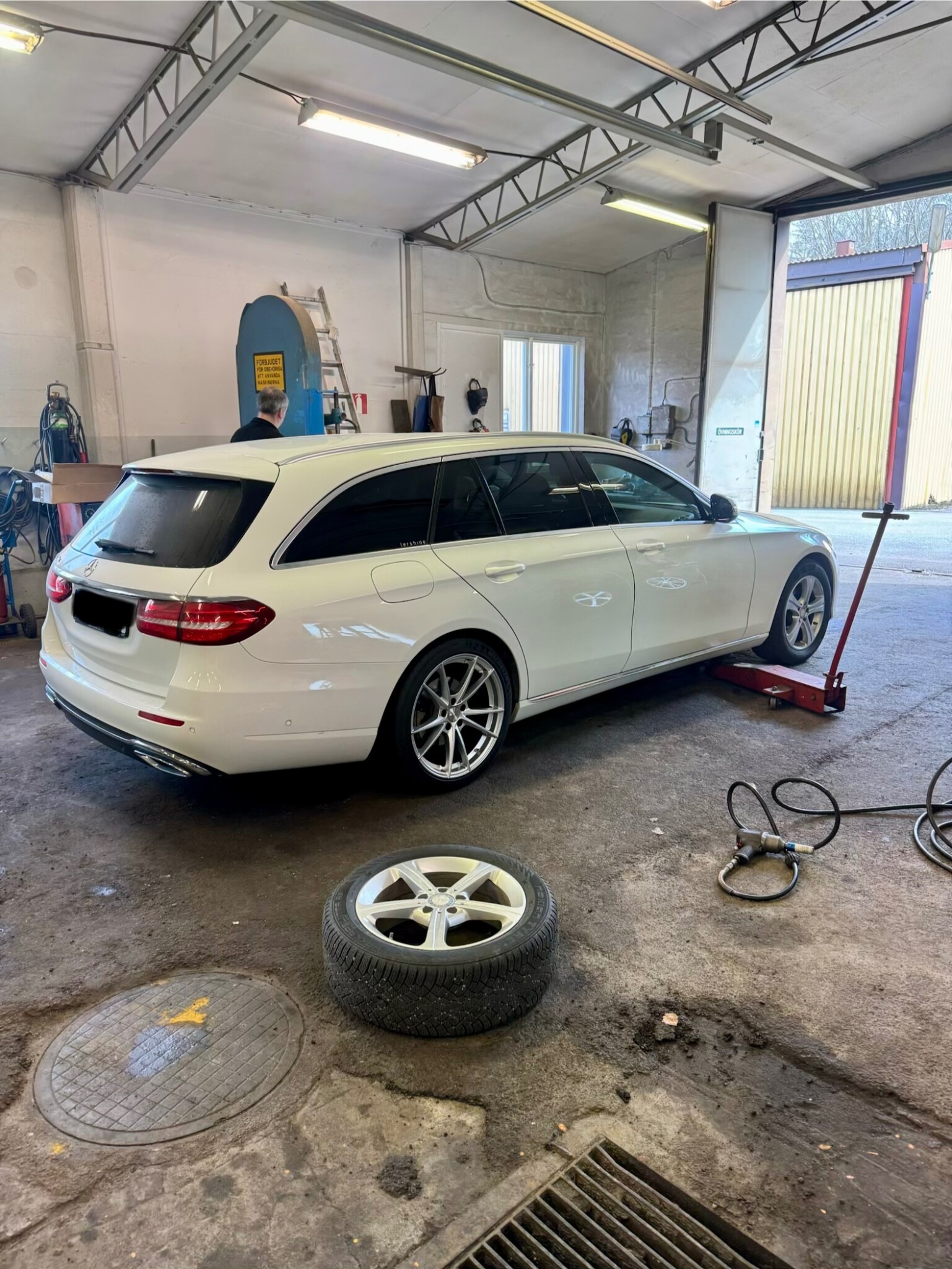

Vad mycket roligare det är med sommardäck , men tråkigt att byta. Tur man har rejäl verkstad att hålla på i , så blev byte på 3st bilar idag.
Kan vara sista gången jag byter på denna Mercedes som frun åker i , var och titta på nya model y i lördags och det lutar åt en beställning 😅
  • Vit station wagon i verkstad med sommardäck på. Lyft och verktyg i bakgrunden. Ett avtagna vinterdäck ligger på golvet.

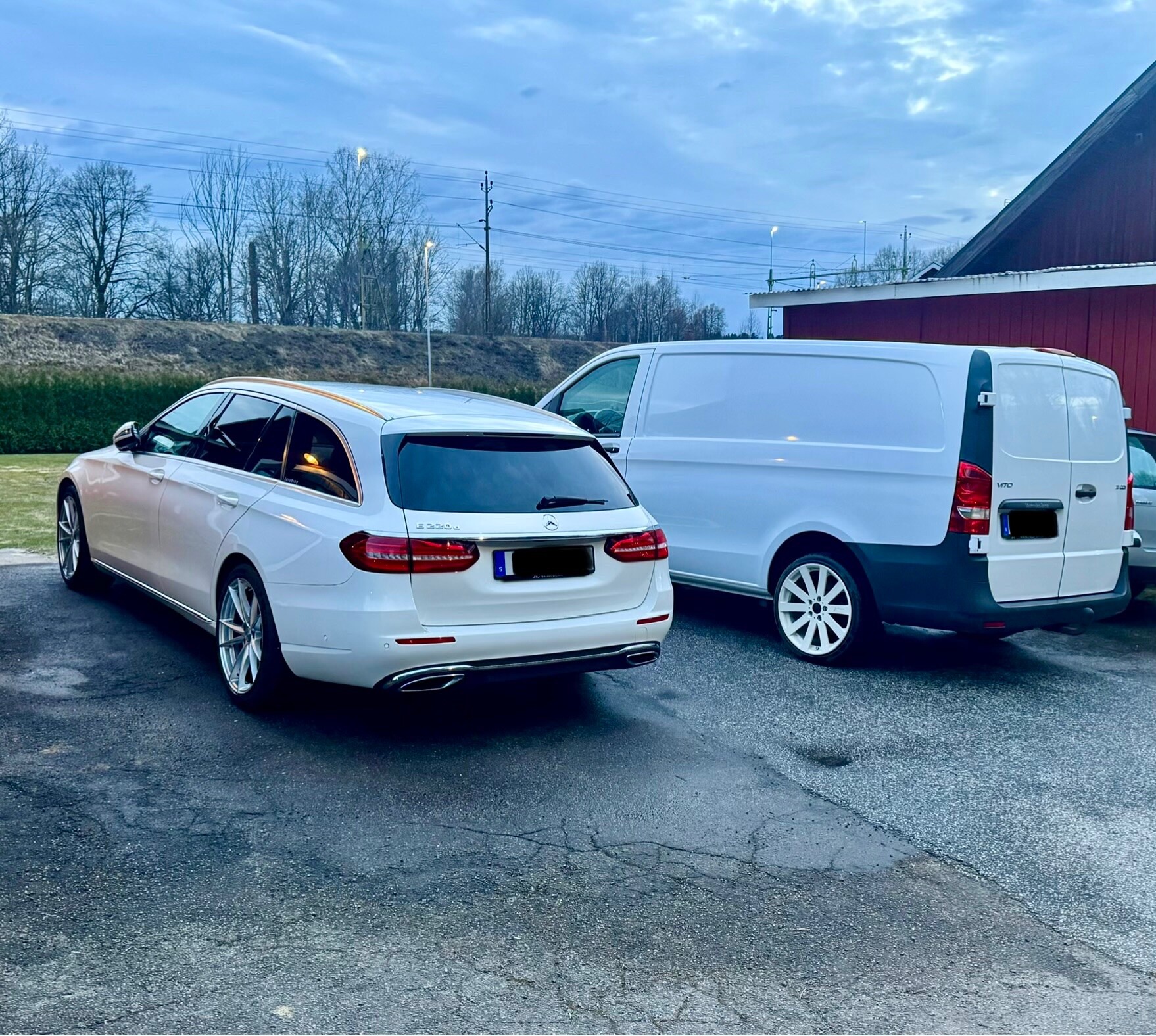

Det blev en kvällstvätt av bilarna , det tog längre tid än vad jag planerat i vanlig ordning.
Alkalisk avfettning över hela bilarna , toppat med Elevate snow för längre verknings tid. Sen purify i snow foam och mikrofiber handske. Avtorkade med Apex+ som torkstöd.
Bussen behöver en riktig polering för att bli riktigt nöjd , men den får stå ut med det mesta då det är min slit och släng. 😂
  • Två nytvättade bilar står parkerade, en vit kombi och en vit skåpbil, efter kvällstvätt med avfettning och snöskum, på asfalt.

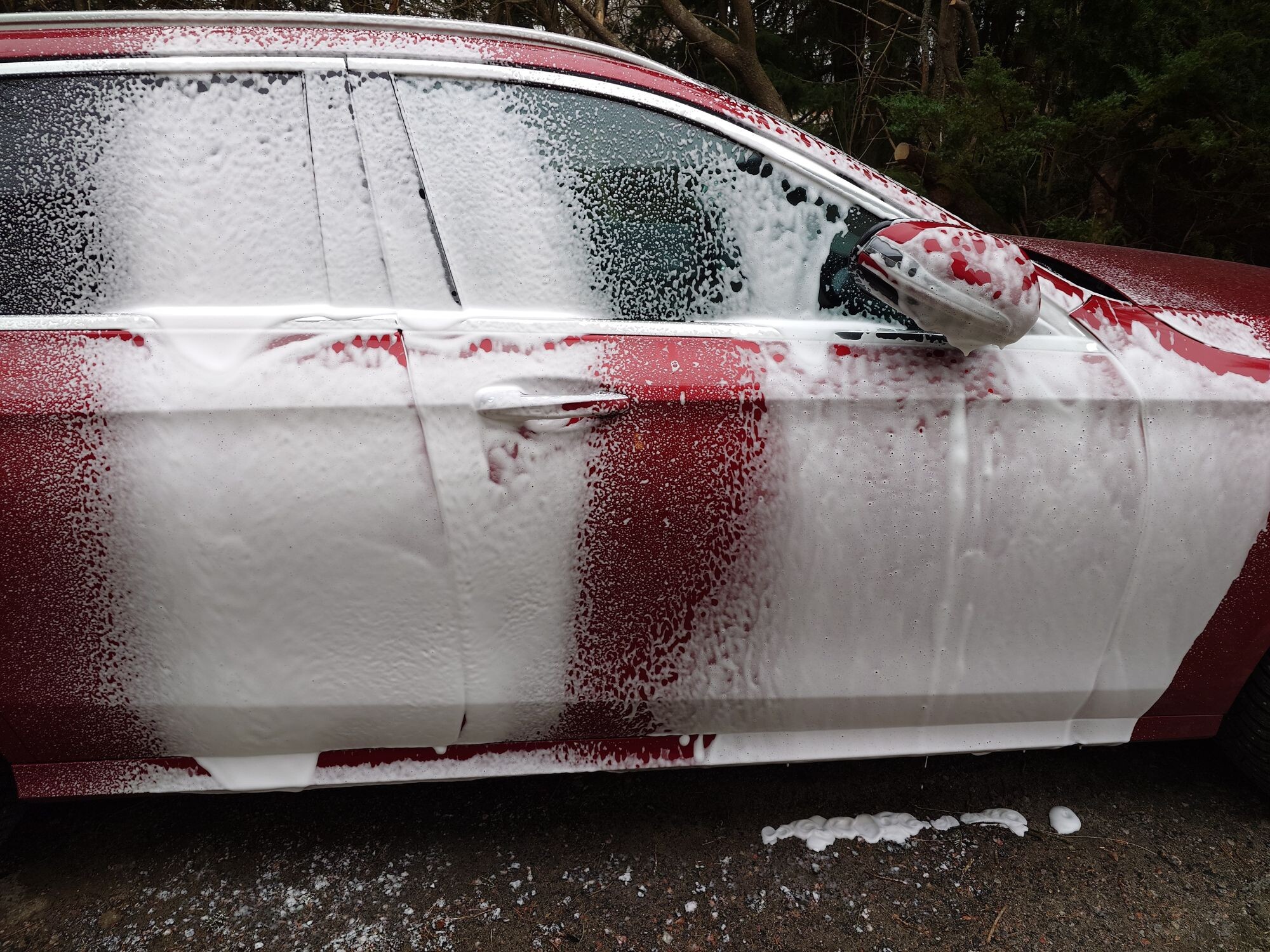

Efter att ha laborerat lite idag så går det onekligen bättre och jag har dessutom lärt mig en bunt saker:
  • Både Arcticleans och Biltemas sprutor späder mycket mer än man kan tro. För Arcticlean fick jag 15 L ur sprutan för att konsumera 1 L ur behållaren på maxinställningen (som jag tolkar den) och på Biltema fick jag 16 L.
  • Både Tershine och Purest rekommenderar max 1:20 spädning, vilket innebär att man behöver köra med nästan bara produkt i behållaren om man ska klara rekommendationen.
  • Bilt Hamber Touch-Less rekommenderar 0,5-2% (dvs 1:200 - 1:50), så en flaska räcker längre i det fallet.
  • Arcticleans HDPE-behållare (åtminstone mina) har en felaktig gradering och rymmer inte så mycket som man tror. 800 ml på skalan är ca 720 ml. Så länge man bara använder den skalan är det inget problem, men om man mixar med att mäta upp produkt på andra sätt kan man få mer produkt än man tror. (Den vanliga behållaren har korrekta måttangivelser.)
  • Min högtryckstvätt var helt ok och ger dessutom lite mer flöde än vad bruksanvisningen anger. Jag fick ca 9 L på en minut.
  • Jag är fortfarande total nybörjare på biltvätt.
Purest A3 (5% produkt) i Arcticlean (till vänster) och Biltema (till höger, applicerad först). Båda med flödesadapter 1,1. Ingen uppenbar gigantisk skillnad, men det här är alltså inte standard Biltema.
Röd bil täckt med vitt skum från bilschampo, sida av bilen syns, test av olika rengöringsmedel nämns i text.

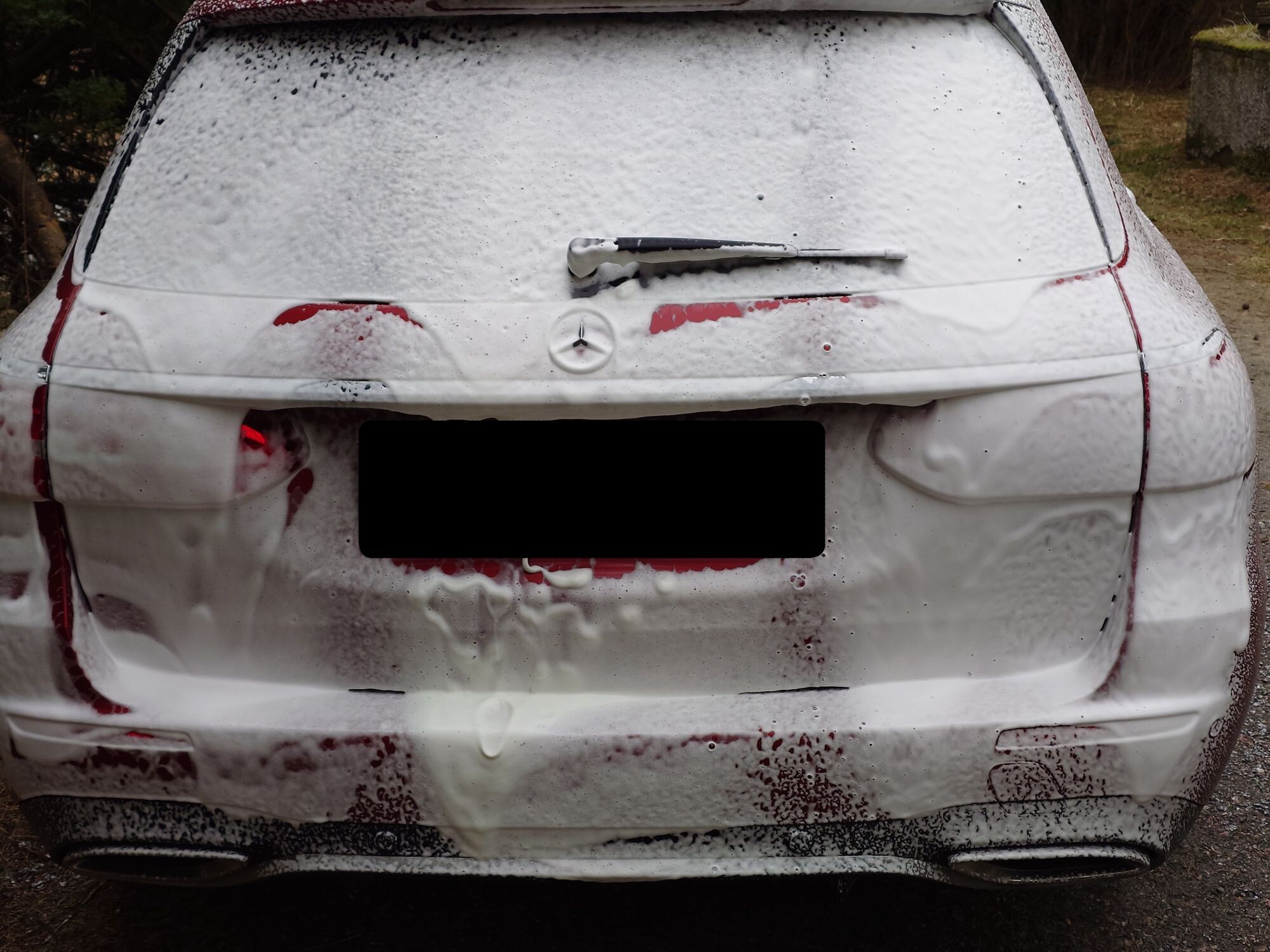

A3 (till vänster, 5%, applicerad först), Elevate (mitten, 5%) och Touch-Less (2%, applicerad sist). Alla applicerade med Arcticlean, så snabbt det går att byta mellan behållarna. Ingen uppenbar skillnad när man lägger på dem, men Touch-Less är således markant drygare.
Bil täckt med skum under en biltvätt, visar applicering av olika rengöringsprodukter för att jämföra effektivitet och spädning.
Jag har inte granskat resultatet efter avspolning, men det var ingen uppenbar skillnad.
