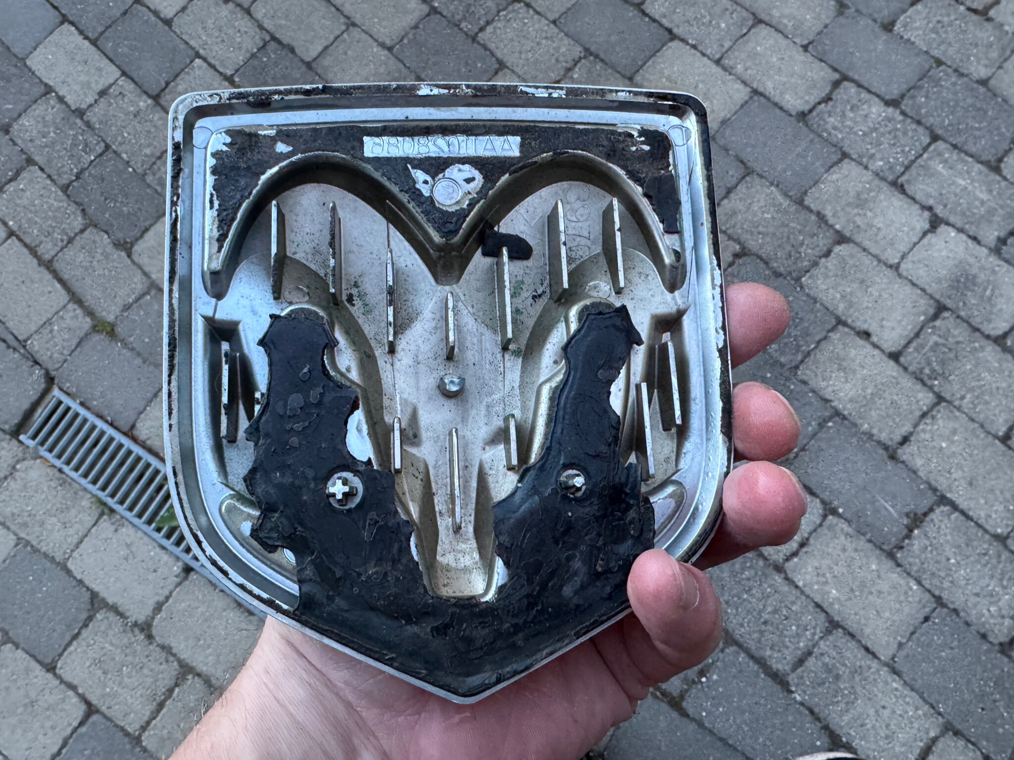

Tvättade så ivrigt att emblemet lossnade 😅
Bilens emblem, som lossnat efter en tvätt och vaxning, hålls upp av en hand över ett stengolv.

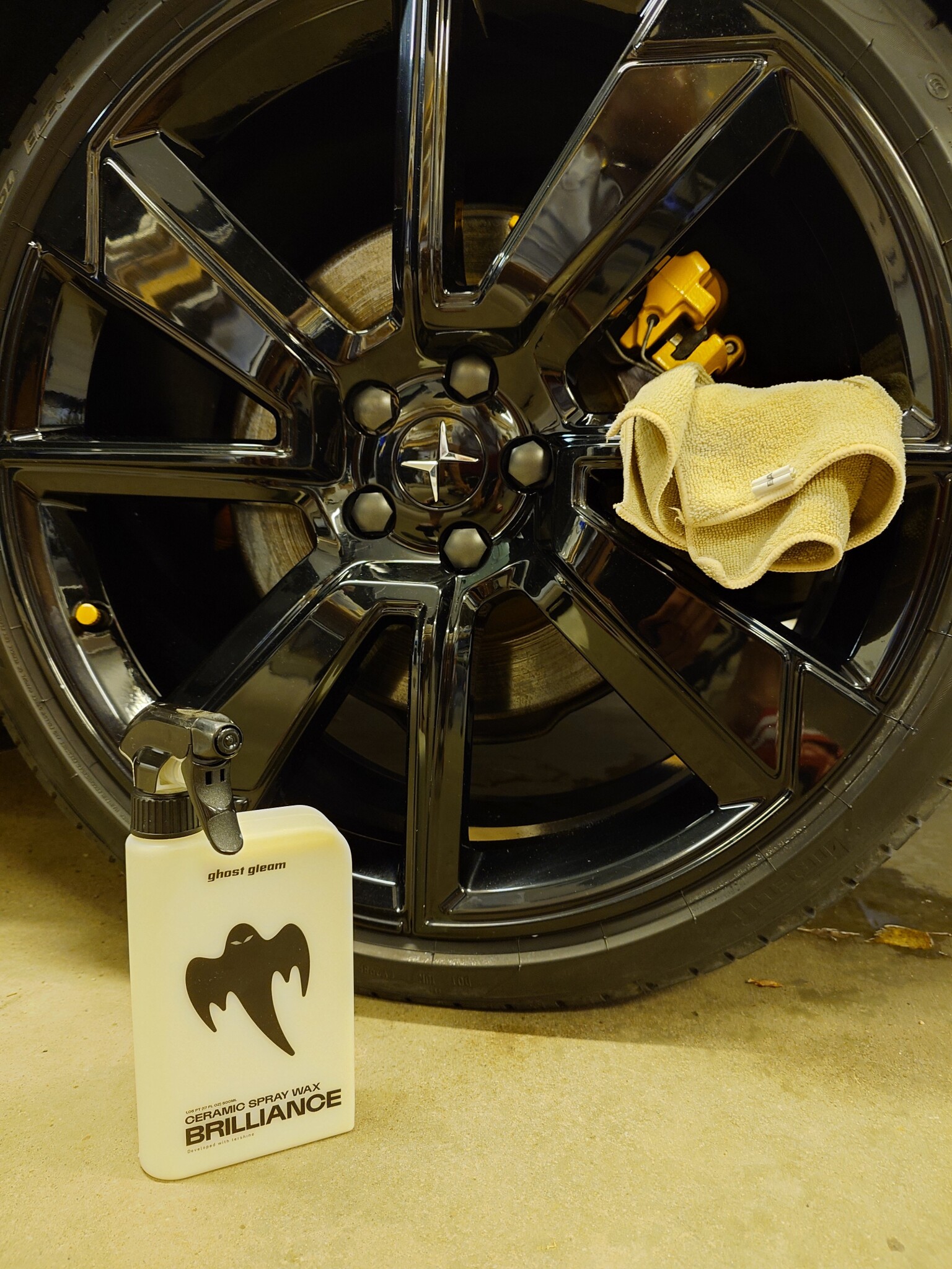

Fälgvårdslördag. ✨
Svart fälg på bil med gul bromsok i bakgrunden och en gul trasa hänger över fälgen. Flaska med keramiskt sprayvax står på golvet.
Svarta, blanka fälgar blir lätt matta med tiden.
Testar mak'em shine again med Ghost Gleam Spray vax med trevlig cocos doft.

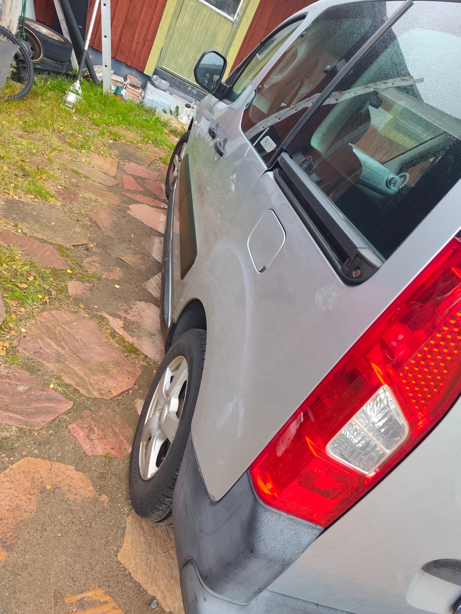

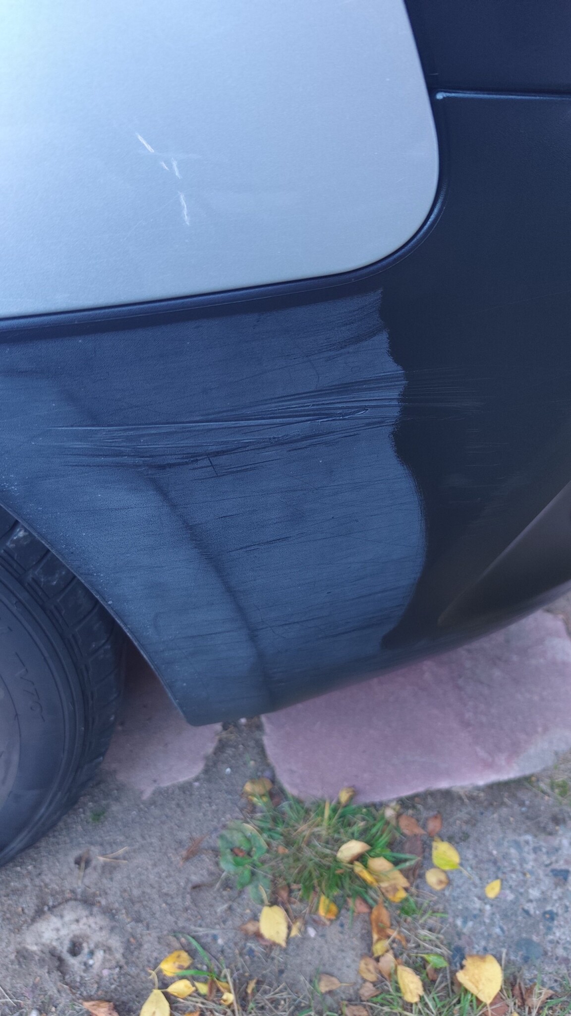

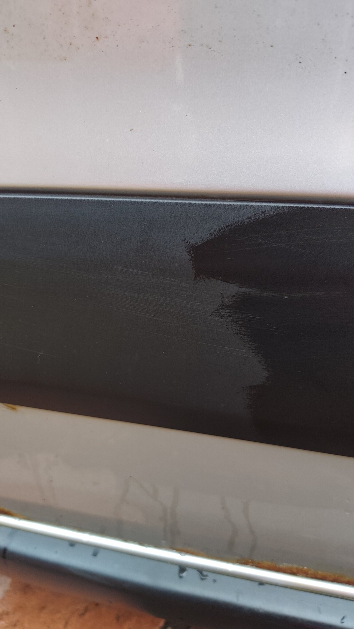

Berlingon har lite tråkigt plast så prova medel på en panel och det blev bra.
Kombination av behandlade och obehandlade partier på en bilpanel efter första vändan med ett medel för uppfräschning av plast.
Tvättade med kallavfettning, spolade av, tvättade med såpa, spolade av och lät det torka. Sen la jag på medel som fick torka 3-5min, torkade torrt med microfiberduk och la på lite mer medel. Första vändan på bilden.
Finns lite att behandla...
Grå Citroën Berlingo sedd bakifrån med rengjord plastpanel, parkerad på stenlagd uppfart med röd trävägg i bakgrunden.
Fram ser lika ut

Vad använde du för medel?
Blev stor skillnad, hoppas det håller sig över tiden. 🙂🙌
Cartec vinly tp-49
Qjanto och 1 till

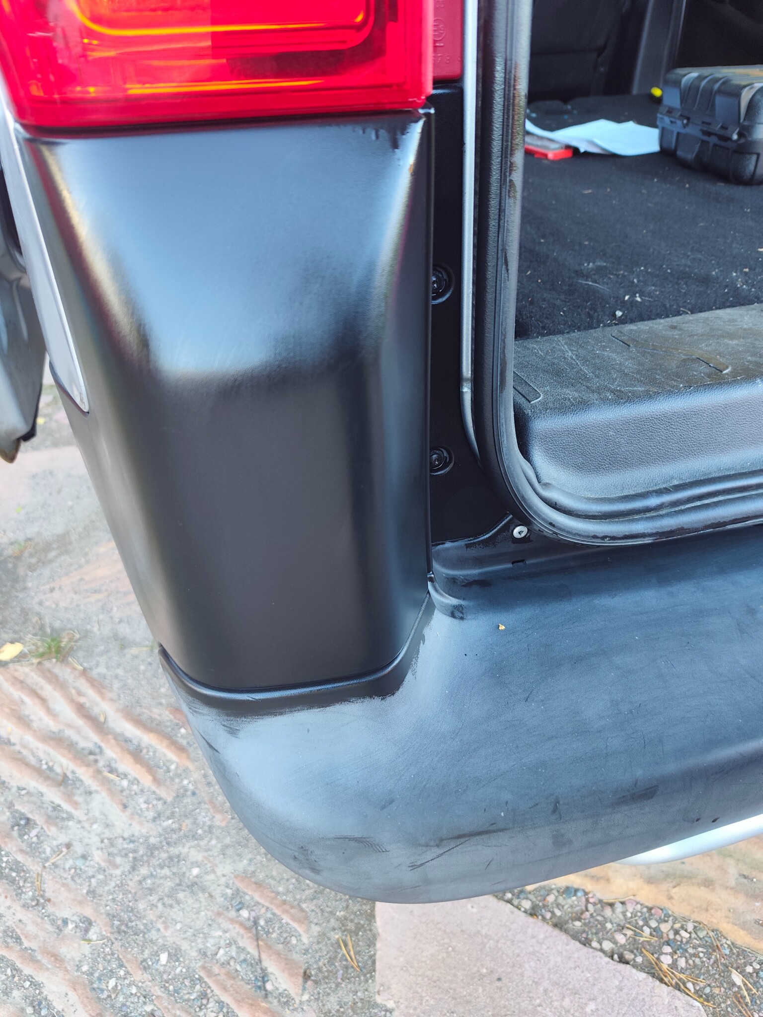

Cartec vinly tp-49, lättflytande vätska som luktar åt thinner hållet, lite på en kökssvamp och lägga på.
Kan inte bli enklare, jag som verkligen inte vill hålla på med sånt här var det perfekt åt.
Sen får man väl se hur länge det håller.

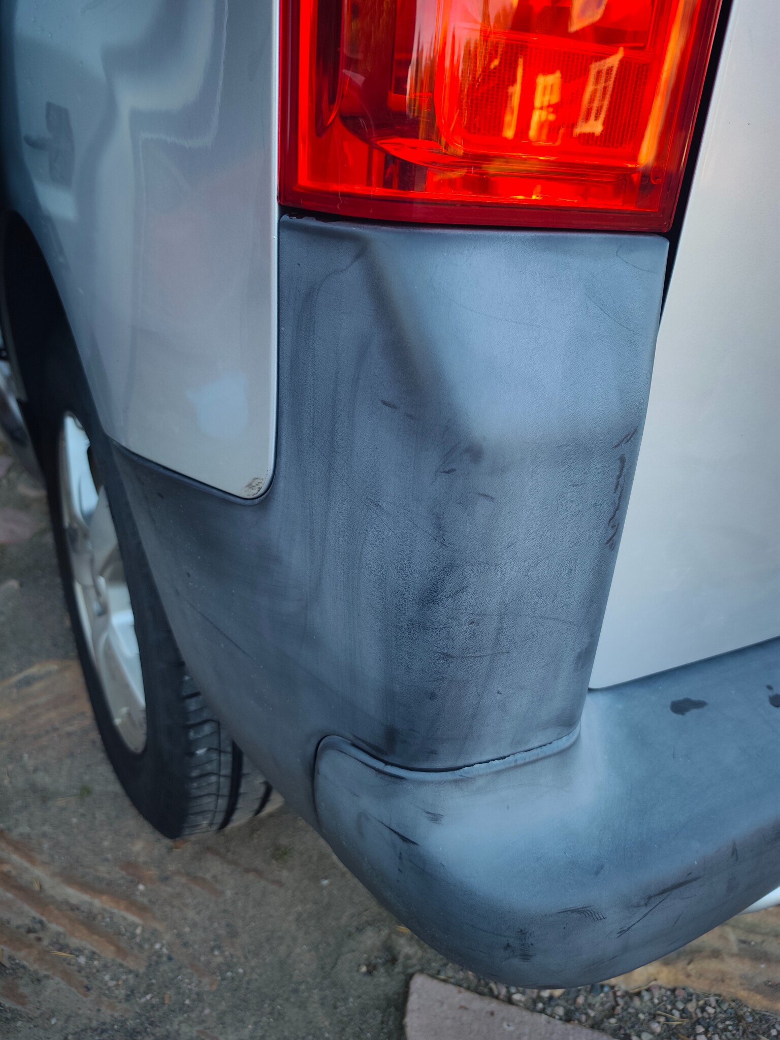

Lämnade en torr yta så ingen risk för att något damm eller så fastnar
Tvättade bilen och tog resten av plasten
Bilens bakre stötfångare med svart plast och en röd baklykta, delvis täckt av damm eller smuts efter tvätt.
Närbild på bilens bakre stötfångare med nylagd skyddsfilm, inredning synlig genom öppen dörr, röd bakljusdetalj upptill.
Bilden visar en bils bakre del med nyligen applicerad plastfilm, synliga övergångar från gammal till ny yta, samt hjul och marken under.
Hoppas det håller en tid, men det gick ganska fort att lägga på
Qjanto och 6 till
Skaplig skillnad 👌
