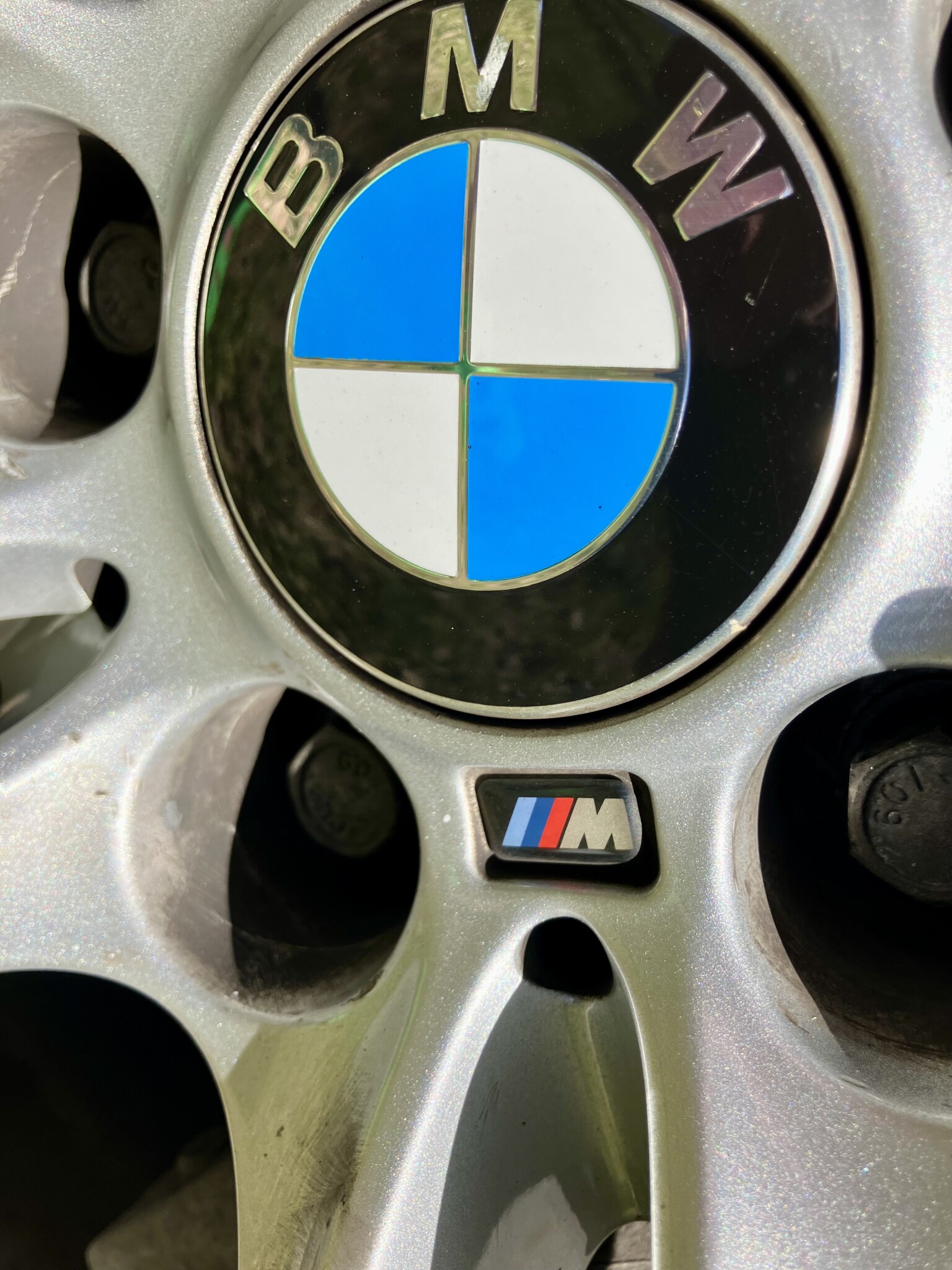

Dagen till ära tvätt och vaxning av limon. Saknas bara fönsterputs och Närbild av en BMW-fälg med logotyp och M-märke, nytvättad och vaxad, redo för fönsterputs och flaggor.
flaggor på framflyglarna.

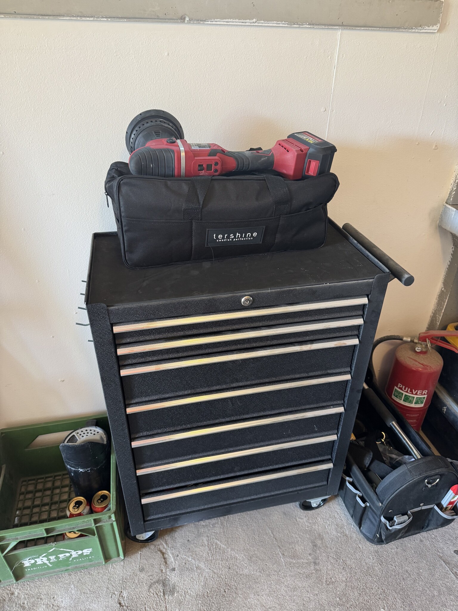

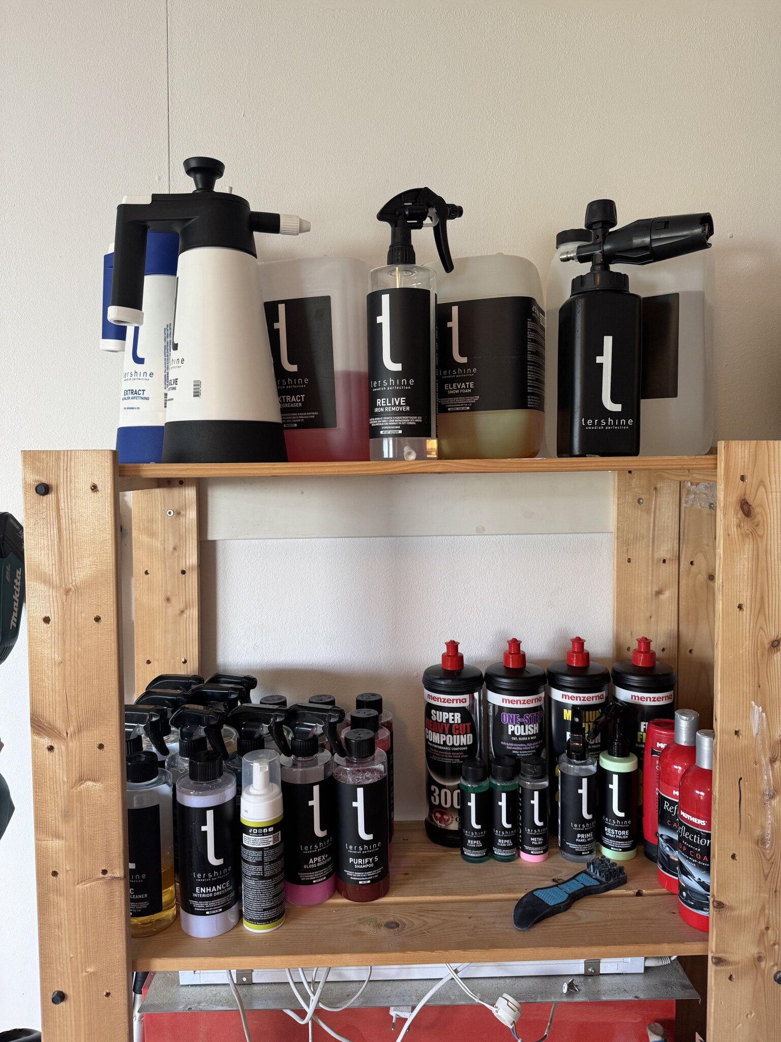

Städat garaget , och lagt undan allting efter ordning. Var och köpte en vagn så jag får undan maskiner och torkdukar etc.
Lagret är välfyllt , men känner jag mig själv så fylls det på snabbare än det töms.
  • Olika rengöringsprodukter och kemikalier prydligt placerade på en trähylla i ett organiserat garage.
  • Verktygsvagn med flera lådor i garage, ovanpå ligger en polermaskin och en svart väska. Bredvid står verktygslåda och grön back.

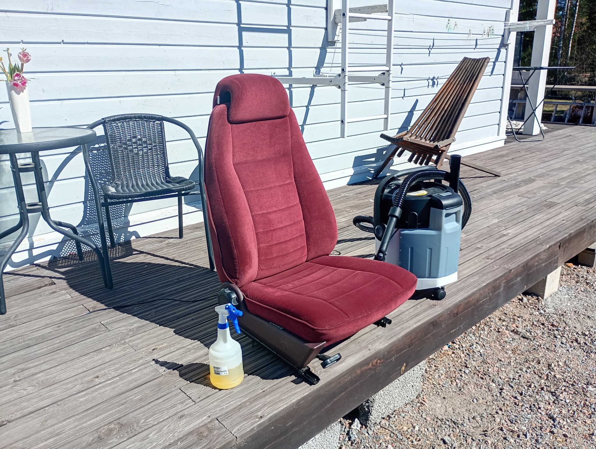

Tvättat sätena till Saaben med textil tvätten.
Jag gör så att jag har tvättmedlet i en separat spray flaska och sprejar, jobbar in i tyget. Sen sköljer/duger rent med tvätten.
Rött bilsäte placerat på en träveranda, bredvid en sprayflaska och en textiltvättmaskin, med vita trähusväggar i bakgrunden.

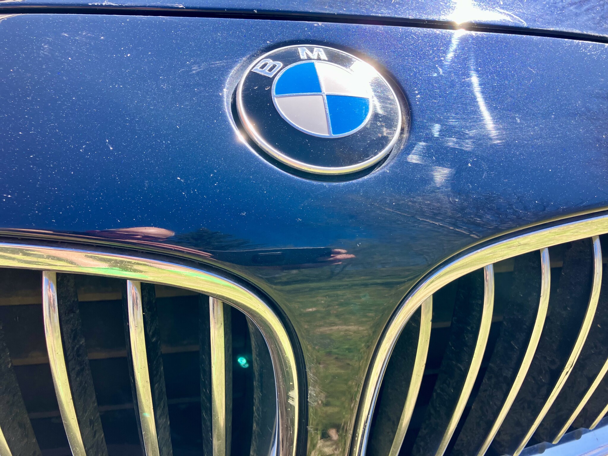

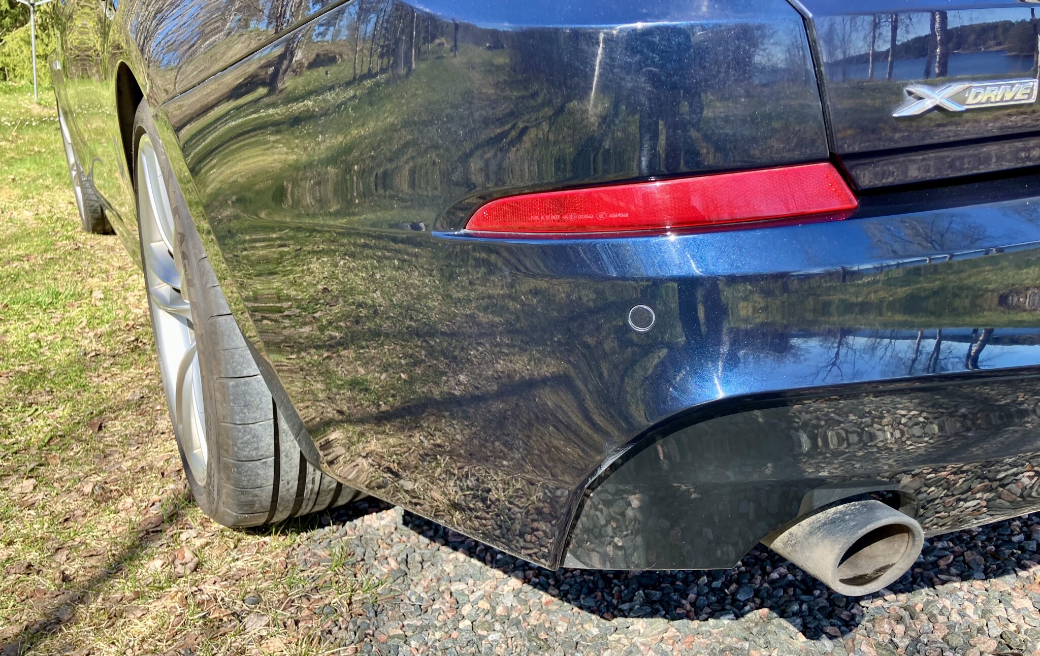

Heavy cut , blir nästan tårögd när man får dessa resultat efter endast steg 1
  • Reflektion av garagehyllor och produkter i en blank yta efter polering med heavy cut.
SC Aero och 5 till
Vad för polermaskin och compound använder du?
Menzerna Super Heavy Cut Compound , maskinen jag kör är Tershine DA15 V2 , kör med ulltrissa från Tershine.
Kommer gå vidare med Menzerna Medium Cut på gul skum trissa , för att sen avsluta med Menzerna Final finish.
Sen kommer jag sprita av hela bilen , och lägga keramiskt lackskydd.
