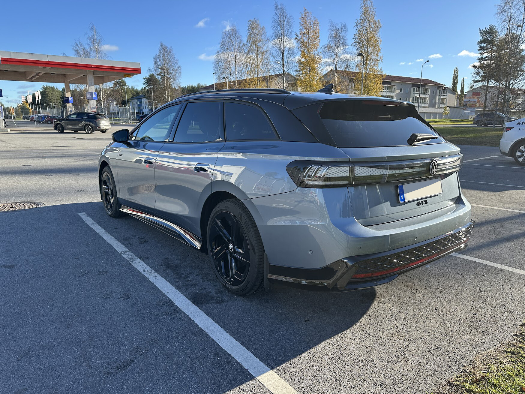

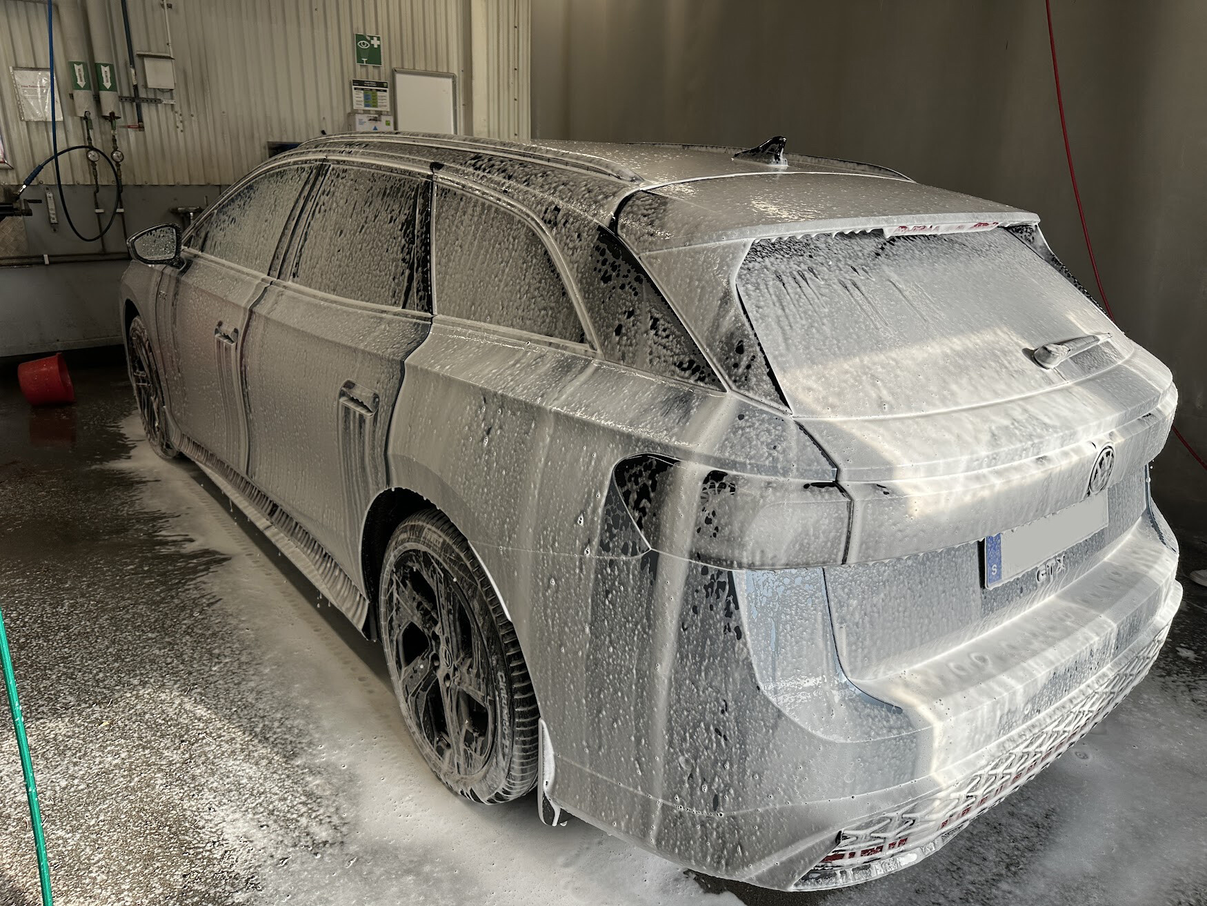

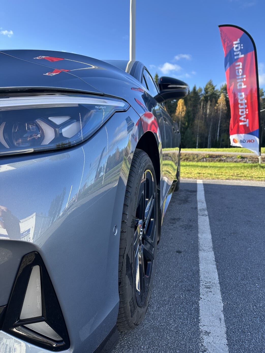

Första riktiga tvätten av nya bilen idag. Jag spolade av den med avfettning och schampo förra helgen efter en längre tur, men inget gnuggande.
Började med Pure:est A3 snow foam avfettning, följde upp med CLEAN. schampoo och avslutade med ett varv Refract V3. Nu har jag bara A3 kvar till två tvättar till, så det är dags att testa någon ny avfettning :)
For på Mekonomen och köpte en ny torkduk och lite mikrofiberdukar från Tershine, frågade om jag kunde få köpa ett spraymunstycke löst också eftersom jag glömde mitt hemma. Men det gick minsan inte för sig, för dom säljs inte löst och dom har bara exakt så många som dom har flaskor... så det var att köpa ny flaska medel som gällde om jag ville ha ett av dom :D Frågade samma sak på OKQ8 och där fick jag ett munstycke gratis utan vidare. Ska jag köpa fler Tershine-produkter i butik blir det nog där istället framöver.
Insåg att det inte är en jättelätt färg att lägga Refract på, svårt att se vart medled ligger och vart man buffat av men jag tror jag lyckades få till det.

Snyggt! 👌
Sist jag var på superduper lördag på Mekonomen här så öste dom triggers över mig, fick nog till schampo och allt på flaska, vi har i överflöd sa dom. Du får väl ta och testa Extract eller Elevate foam eller från Tershine och se hur du gillar det. 🙌

Riktigt snygg färg på bilen!
Avfettning är en smaksak , och helt beroende på årstid och smuts som ska tas bort. Men möjligheterna är många , och mitt favoritval är Extract om du söker alkalisk. Och sen dissolve om du söker kallavfettning.
Sen att valet är tershine , är att hela deras produktserie levererar rejält. Sen är deras kundtjänst grym!

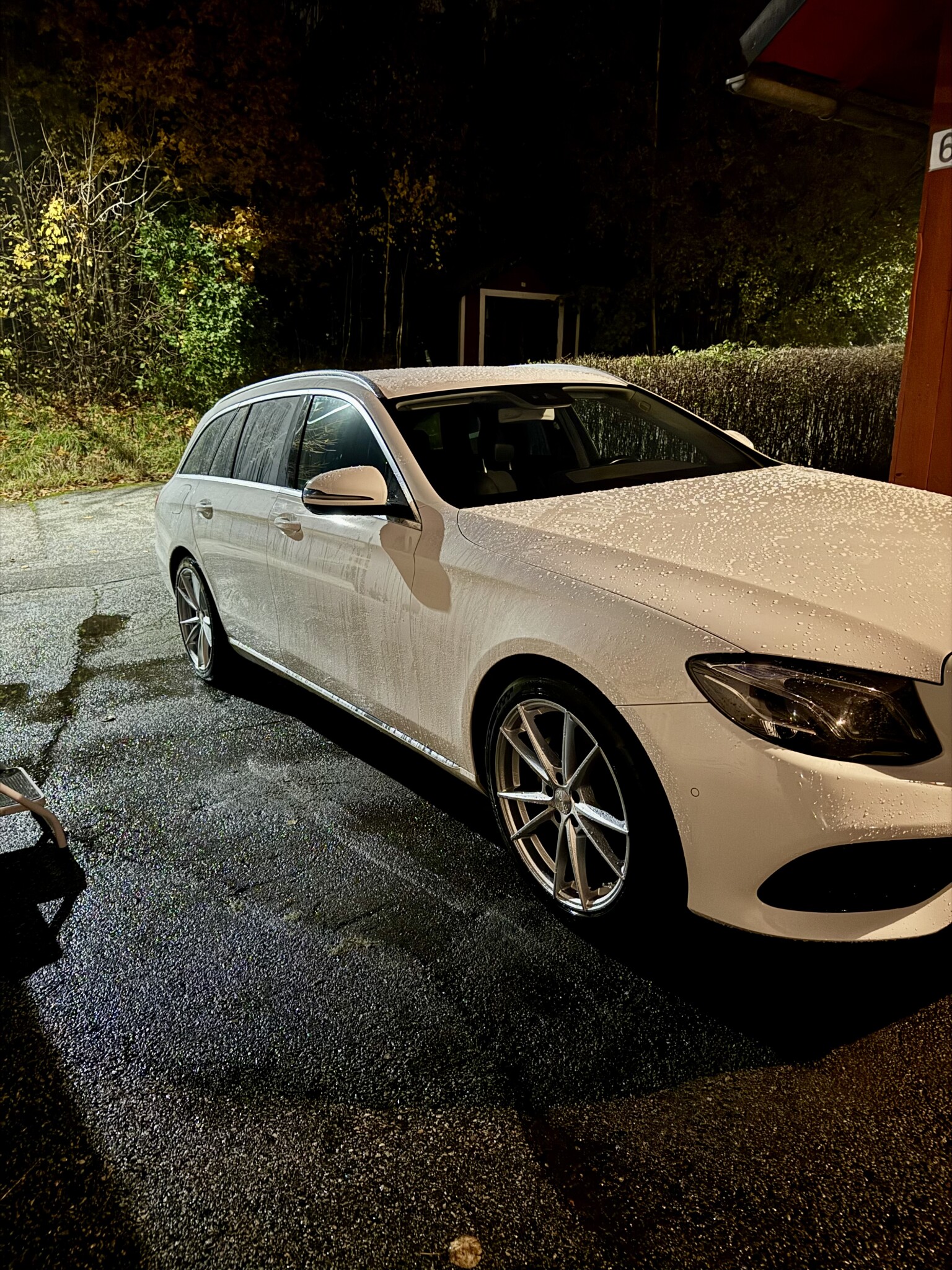

Blev en tisdags tvätt , dock hoppade jag över att torka av bilen. Ska regna den närmsta timmen.
La på en ny omgång av Magnify glasförsegling på framrutan och sidorutorna. Har ni inte provat så rekommenderar jag det starkt.
Refract V.4 fortsätter imponera , riktigt hydrofobisk yta och inga tecken på att hållbarheten har stryk av avfettning etc.
  • Vit bil med vattenpärlor efter tvätt, står parkerad på en våt asfaltsyta omgiven av träd.

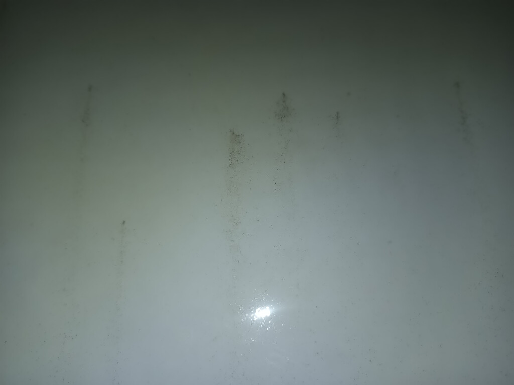

Nu var det om inte annat mörkt och duggade lite ute, så jag vet inte hur mycket en bild säger i det här fallet, men som du kan se fastnar skiten i små porer i lacken som små prickar. Detta är alltså inte på ytan, drar man med handen över är det slätt.
Ytan med mörka prickar och smutsfläckar under mörka förhållanden. Lacken är slät men smuts fastnar i de små porerna.

den där är jobbigare , lite svårt att avgöra hur jag skulle gå tillväga. Enligt bilden har du porer som fylls med smuts/vatten.
Hur reagerar det om du tvättar bilen , får du bort någonting?

Grannen lyckades få den tipp-topp när han tvättade den som tack för att han fick låna den. Men jag vet inte riktigt hur han bar sig åt. Gissar att medlen i automattvätten kanske bet på det, men jag är själv lite för lat för att köra dit den pga att man då måste skruva bort 3 st fast monterade takräcken. Men jag kan ju "offra" mig om man sedan kan lägga på nåt som gör den mer lättvättad framöver.
Vanlig standard avfettning, schampo och högtryckstvätt funkar iallafall inte. Har även testat lite olika lösningsmedel utan framgång.
(P.s. den är nytvättad för hand på bilden)

Standard avfettning tolkar jag som kallavfettning , vilket troligtvis inte kommer bita på det.
Jag personligen hade gått på med en alkalisk avfettning över hela bilen , ev lagt det en omgång till vått i vått. För att sedan gå på med en mjuk bilvårdspensel över drabbade områden. Innan jag hade avslutat med en grundlig tvätt. Och sen avgjort hur man skulle gå vidare därifrån.
