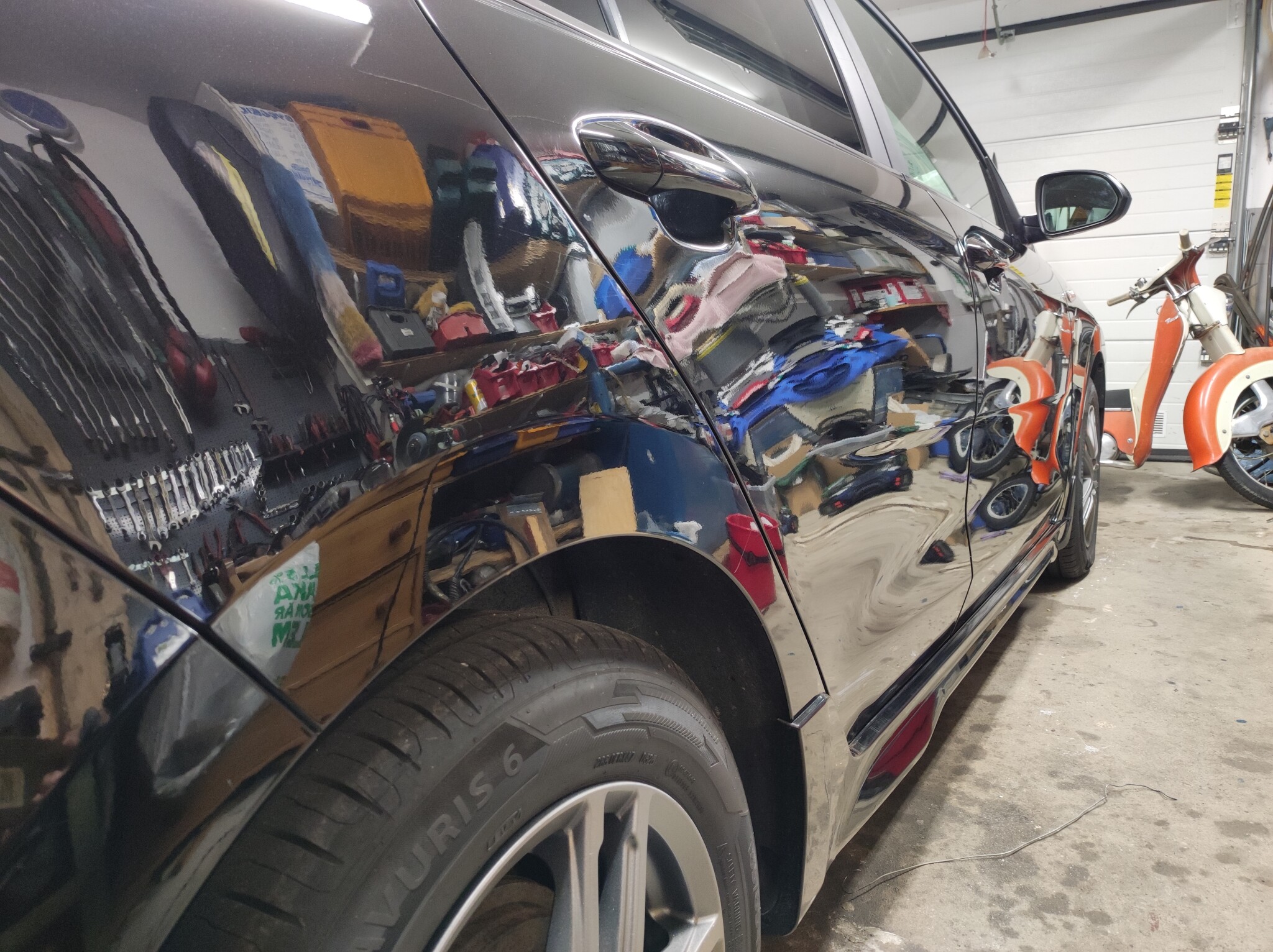

Särbons KIA fick en liten polering idag med vad jag hade hemma.
Förvisso vältvättad då hon kör tvättabonnemang, men väldigt repig då hon kör mycket i skog o mark.
Värsta reporna med Autosol, resten av bilen med Turle cleaner, Menzerena super finish, Sonax protect and shine (lackskydd)
Blir spännande o se hur länge lackskyddet håller med henne tvättande.
På min egen bil som behandlades på 1,5 år sen pärlar sig vattnet fortfarande, men den är mer sällan tvättad och står i garage.
Höger sida av en polerad bil i ett garage med reflektioner av verktyg och en motorcykel på karossen.

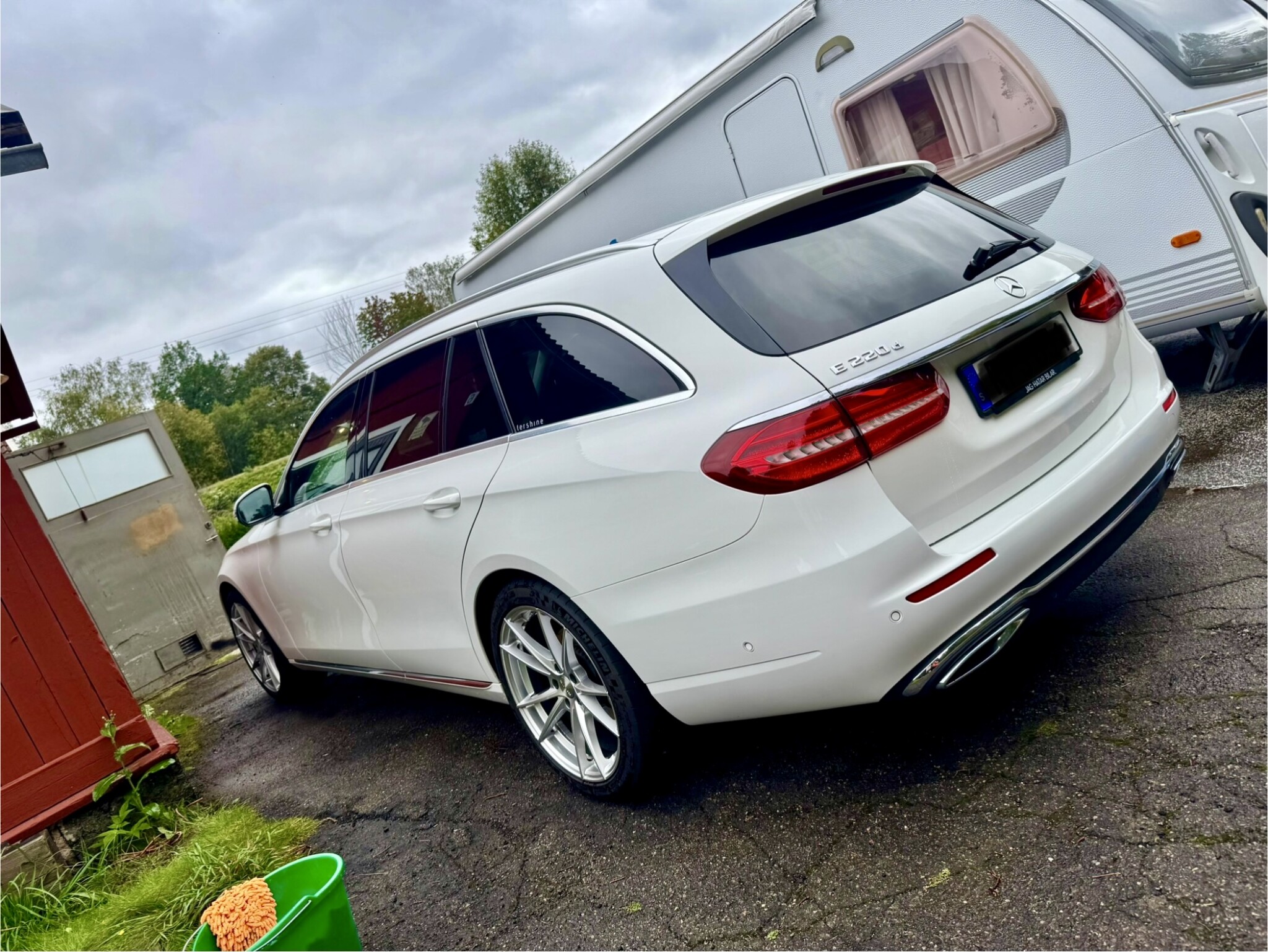

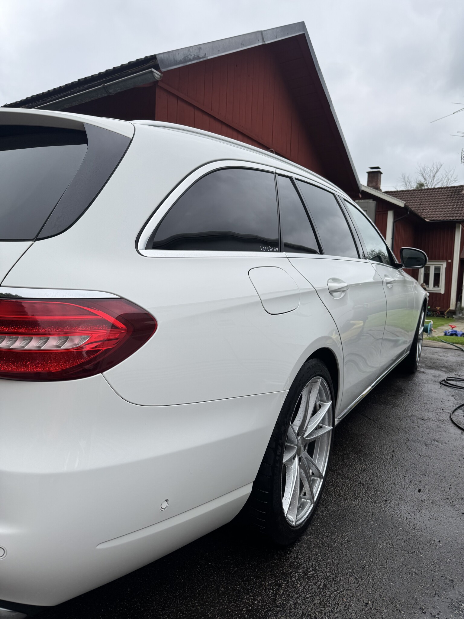

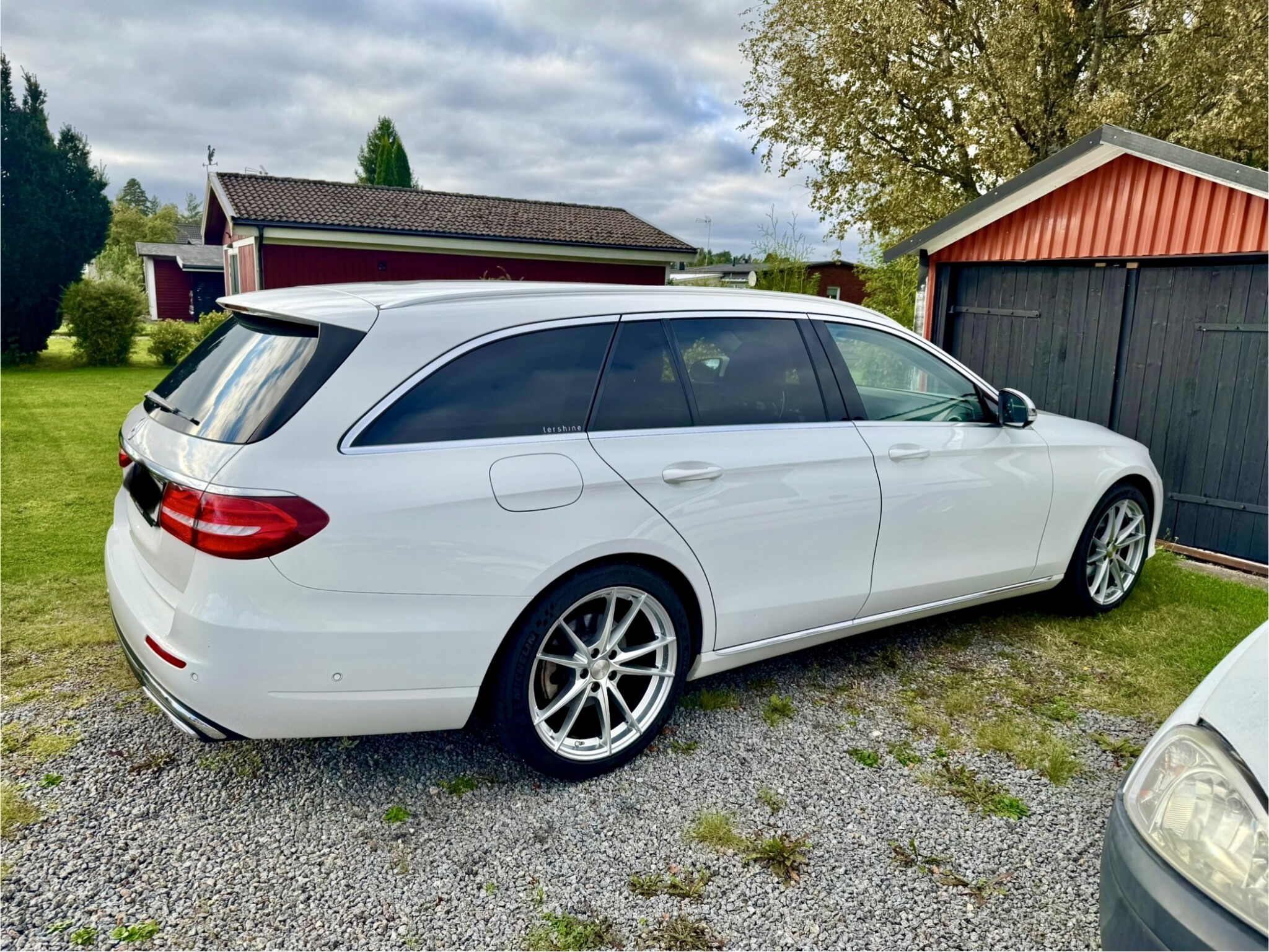

Kunde inte hålla mig , det fick bli min E220 - 17 som fick bli försökskanin för Refract V 4.0.
Otroligt lättarbetat , men otacksamt för en solid färg. Skulle helst haft en metallic att prova på. Men det kommer.
Jag märkte ingen större skillnad mot tidigare version , men ev lite svårare att buffa av.
Hållbarhet , får tiden utvisa.
  • En vit Mercedes-Benz E220 stående framför en husvagn, parkerad på en asfalterad uppfart med grön hink i förgrunden.
  • Vit bil från sidan med blanka fälgar och en röd byggnad i bakgrunden, testad med produkt Refract V 4.0 för lättare underhåll.
  • Vit Mercedes E220 parkerad på grus vid garage, omgiven av gräs och träd.

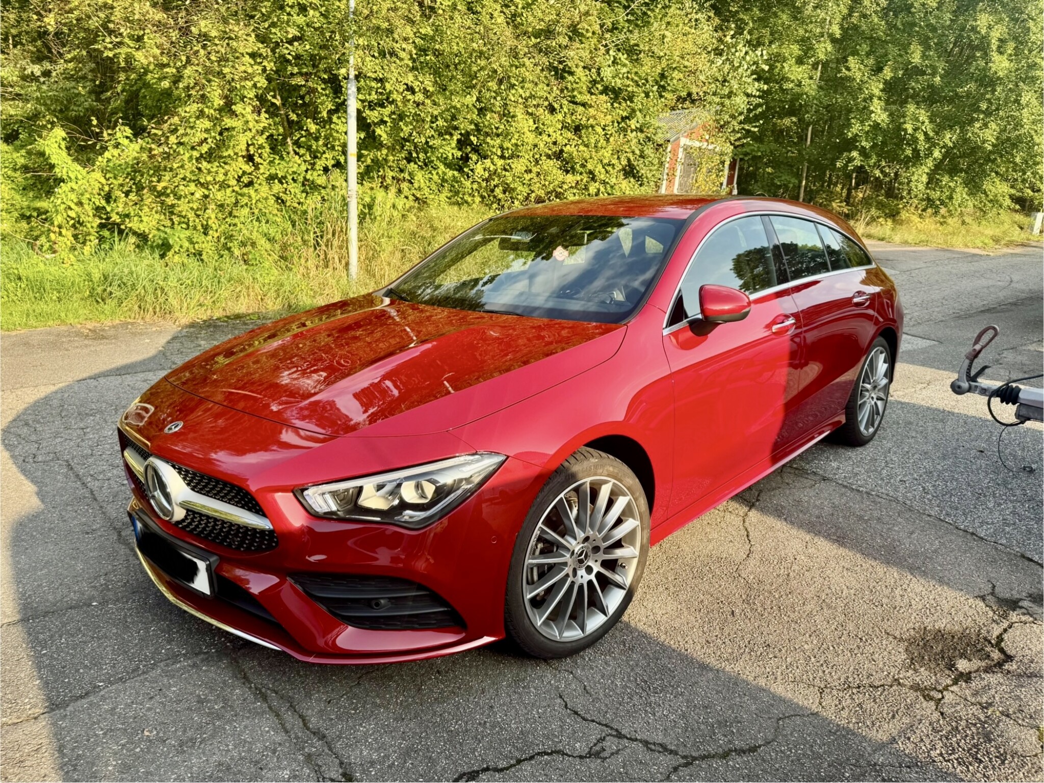

Röd var betydligt roligare att behandla 😁
Tule54 och 3 till
