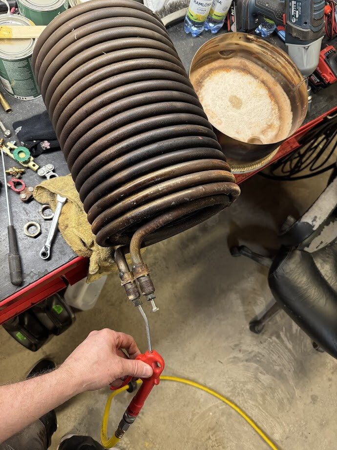

Jaha, skruvat under kvällen utan att förstå vad man gjort 😚
Rostvatten vid uppstart och ingen start av värmaren trodde jag betydde spräckt värmeslinga, men trycksatte med flera bar utan läckage
Slingan står på "sten", flamskydd?
Det positiva var väl att slippa en räkning på 7-8.000kr på ny slinga
När den sen var ihop och jag starta den hoppade brännaren igång utan problem 🤷♂️
När jag sen sprutade vatten för att se om den värmde vattnet gnällde den på bränslebrist, kan det varit så enkelt att soppamätaren hängt sig? :O Förklarar dock inte smutsvattnet...
Verkar fungera nu efter tankning 😂 😚

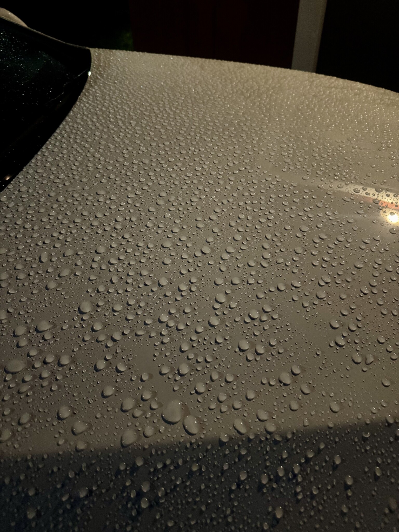

Efter 3 veckor utan tvätt å idag blev de en , Rw’s alkaliska i foam och flygrost på fälg , sen keramiska schampo i hink med tvätt handske så se den ny ut nästan ,, tyckte ändå att bilen har hållit sig ren och ingen fastgrodd bös direkt , bild får komma imorgon då de är mörkt nu
Det blev mycket roligare och smidigare med skumlansen tyckte jag, har varit konsekvent med en gång i veckan sen inköpet 😂
Förhoppningsvis har jag skapat mig en rutin för nu kommer nya bilen om bara lite drygt en vecka.
