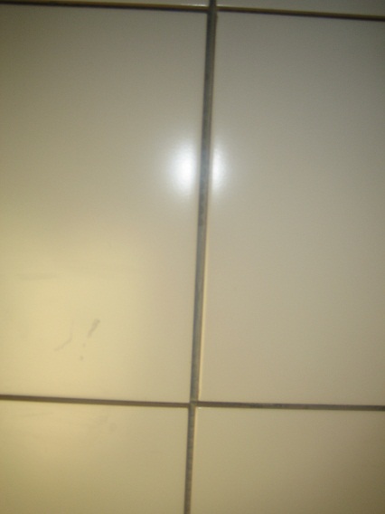

Är det här proffsigt gjort?

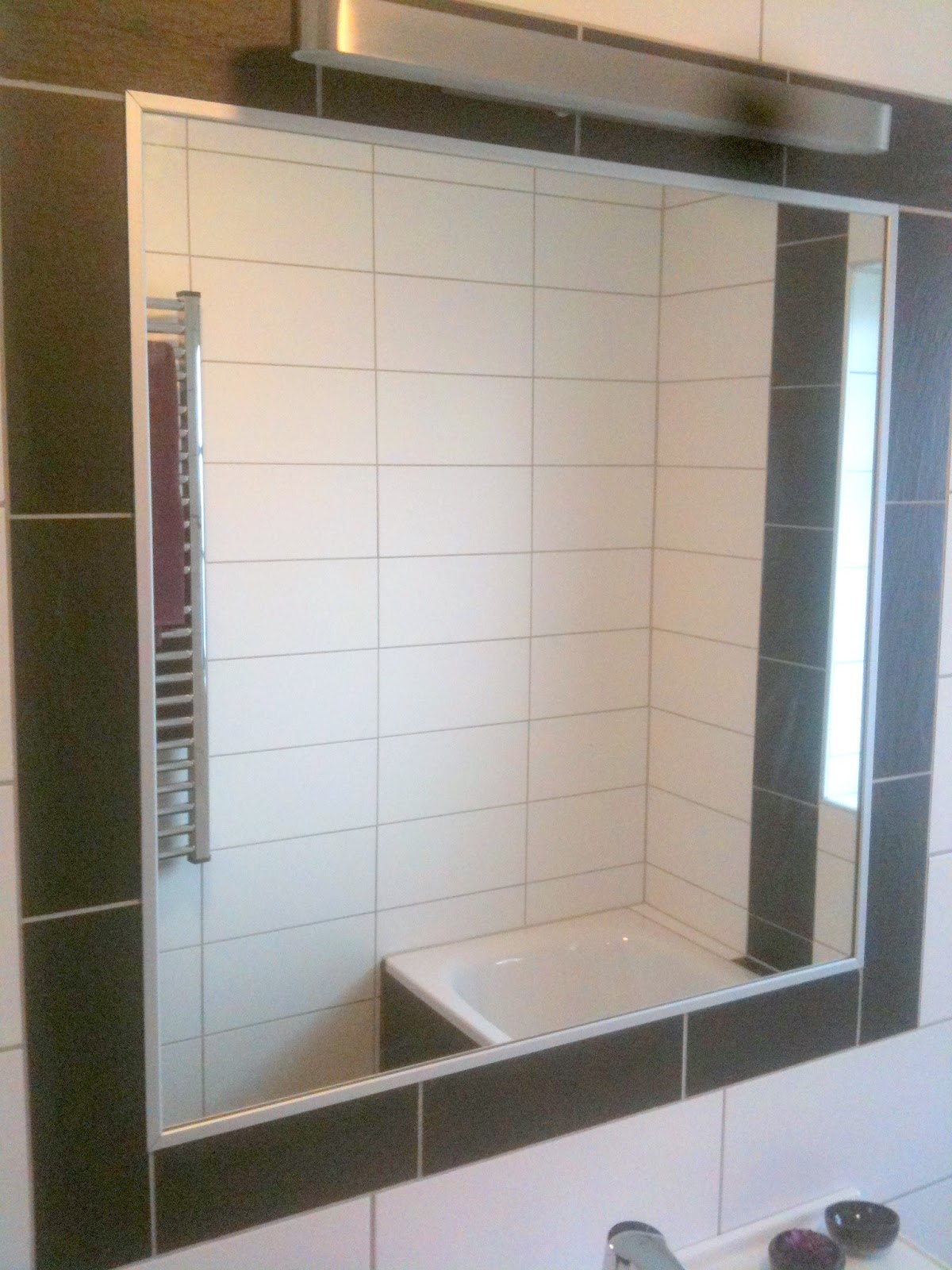

Ska se om jag inte kan ordna bilder på en infogad spegel som har suttit över handfatet hos en småbarnsfamilj i 6 år under helgen, jag är absolut inte enig med dig där.
Silicon blir enligt min erfarenhet mycket fulare efter den tiden.
Grattis:-) Beror nog kanske både på fogfärgen och barnen man har kan tänkas. Håller med om att silikon blir fult med tiden, men är å andra sidan enkelt att byta.
Hade ni kommit överens med hantverkaren att speglarna skulle fogas in, från början? Annars, oavsett vad man tycker, så är ju infogning med silikon standard i de allra flesta badrum...

Ja visst är det mm fel.
Ny bild på kakel på väggen...
Sista bilden tycker jag inte är ok.
Angående spegeln som är infälld så blir det inte snyggt med mjukfog tycker jag. Höll på länge och pillade med det på min infällda spegel. Slutade med att jag kapade upp aluminiumlister och gjorde en ram som jag satte runt spegeln.
Kör du på denna lösningen så blir du av med den fula skärningen din hantverkare gjort.spegel.JPG
På hur många ställer ser skarvarna ut såhär?
Kan tycka att det är okej i begränsad omfattning. Själv brukar jag vara extra noggran där fogarna syns mer, tex runt tvättställ, i duschutrymme och likn.
