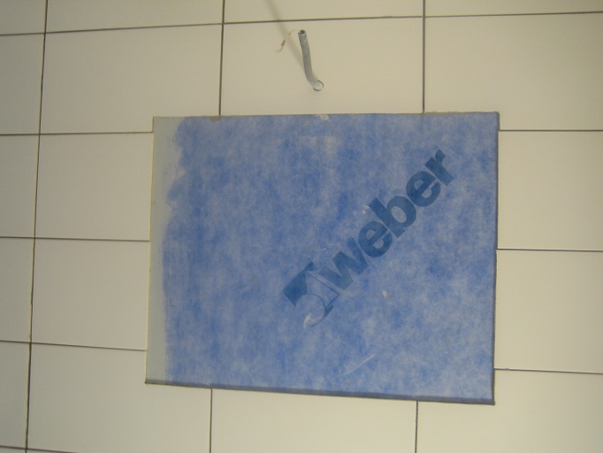

Bör vi godta det här eller är jag för petig? Bilder
Sida 1 av 3
Under kaklingen av vårt badrum så börjar vi undra lite om man ska förvänta sig mer av en firma som sysslar med badrum eller om det är jag som är extremt jobbig som kund och alldeles för nogrann och har för höga förväntningar på detaljfinish.
På badet är det påkostade materialer i blandare och kakel.
Det har inte sparats in på materialer och har inte heller sänts signaler om att det ska sparas in på arbetet.
I mina ögon så är kaklet fult monterat med linjer som inte är raka och snygga.
Men vad värre är, under montering av kakel glömdes det bort att det skulle monteras in speglar så kakelplatter är rivet bort och satt in igen med vad som ser ut som skader på ytskiktet.
Jag vet inte, men ytskitsproducenten Weber har de några anvisningar om det är lov att ta bort redan satta plattor på tätskiktet?
Sen allmänt utförande, runt spegeln, se på kanterna, hur ojämt det är skärt, hur mycket kakelplatterna har fransat upp sig, hur ojämt de sitter.
Jag tror han planerar att montera in spegeln med silicon runtomkring, det måste då bli en bred kant som går uppepå det fransiga kaklet, det kan ju inte bli snyggt.
I andra badrum jag har sett gjort av proffsfirmor så tar man ju ut hela kakelplattor ur väggen och sätter sen in speglar med riktigt mått där istället för som här använda glas som är med mått på förhand.
Här ska sägas att måtten på den ena spegeln har hantverkaren fått av min mor, den andra där han fick riva upp glömde han själv att spara ur för i väggen och fick ta upp kaklet med påfölgande skador(?) i tätskiktet.
Hantverkaren har enligt http://www.omboende.se/sv/Bygga1/Anlita-hantverkare-/Hantverkarens-skyldigheter/
skyldighet att:"Om en tjänst inte är till ekonomisk nytta för dig, eller om tjänsten som du vill ha utförd är olämplig av någon anledning, är hantverkaren skyldig att avråda dig från att få den utförd."

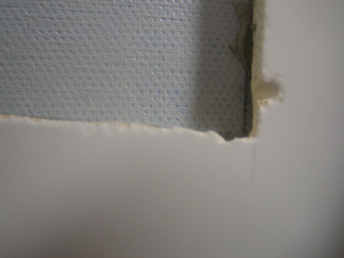

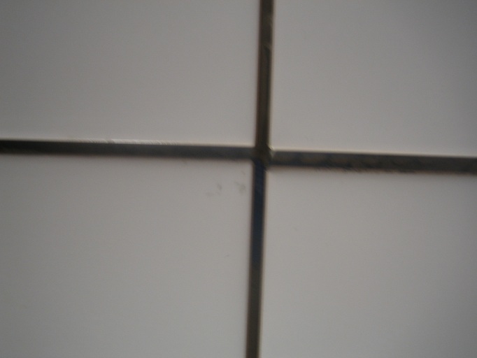

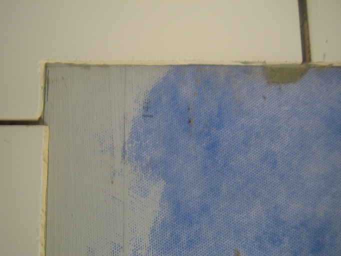

SÅ lite bilder då:
Se på kanterna där spegeln ska sitta här.
Detaljbild på hörn
Detaljbild på hörn

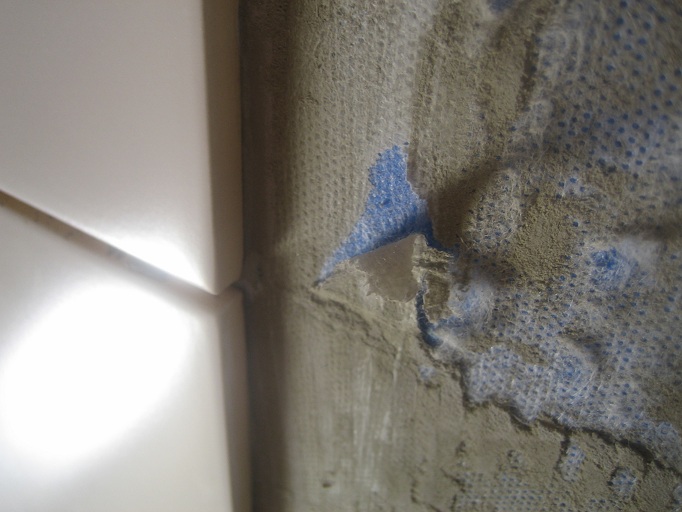

Skada på fuktspärr??

Frågor uppsummerat:
1 Är jag för gnällig eller kan jag förvänta mig bättre av proffs?
2. Tillåter Weber att man tar bort platter som är monterade och härdade till dagen efter på tätskitet?
3. SKa man inte sätta vanlig fog runt spegeln, blir mycket snyggare än silicon?
4 Hantverkarens avrådningsplik, är den applicerbar i det här fallet på den ena spegeln?
5 Tror ni tätskiktet är skadat på bilden?

4. Absolut inte. Varför skulle han avråda menar du? För att ni inte får någon ekonomisk nytta av en spegel? Eller menar du den spegeln han glömde, att han skulle avrått dig då? De flesta beställare hade väl inte sett med blida ögon om hantverkaren glömt en detalj oc h sedsn bsra rekommenderat att ni båda glömmer den? Eller menar du måtten på den ena spegeln som han fick?
Nej jag menar pga av utförandet att det inte blir snyggt eller ser proffsigt ut att göra det med hans metoder.
Detaljbild på hörn
Detaljbild på hörn
skada på fuktspärr?, bilden under
Fult monterat kakel, men är det fult nog för att klaga? Ser ut sån på många ställen.. så trist

Jag är tveksam till om du kan vara så kritisk till det estetiska. När det väl är fogat och klart så ser man inte små skillnader lika enkelt. Gällande spegeln är det vanligt att man kör med mjukfog istället för vanlig fog för att tillåta rörelser.
Tätskiktet kan tillåta byte av plattor om utförandet är korrekt pga av de nya foliebaserade skikten har en högre tålighet än rollade systemen. Däremot ser han ut att ha varit lite oförsiktig och kanske borde ha gjort en ny överlapp på folien för att säkerställa funktionen. Eller så har han bedömt folien ej skadad vilket bilden inte helt säkert förtäljer.
Är du orolig skulle du ha haft en oberoende besiktningsman som besiktigar arbetet under tiden och slutbesiktigar det
Om du tycker att den sista bilden är ett exempelt på "fult monterat kakel", ja då kan jag nog tycka att du är lite petig. Det verkar vara ett fogsprång på max 1 mm, vilket ligger inom alla toleranser jag sett.
Jag har en granne vars badrumsfogar skiljer 2 cm i höjd när man gått ett varv runt rummet. DET är illa.
Om det ska vara en spegel där i hålet så tycker jag att de borde ha sågat kanterna på kaklet. Nu ser det ju ut som att de har gnagt av plattorna. Dessutom tycker jag att de borde ha mätt bättre. 2-3 mm tycker jag att det ser ut som att plattorna under hörnen sticker ut och det skulle jag inte vara nöjd med. Har man en kakelsåg, så är det ju inget problem att såga bort några mm om en platta har råkat bli lite för stor. Och det tar inte så mycket tid heller.
Vad gäller våtskiktet så verkar det ju vara glasfiberväven som är skadad. Är det någon sorts matta de har använt, så är väl det "täta" det blå materialet bakom och det ser ju helt ut.

Det där kommer inte att gå att se när kaklet är fogat, skillnaden är väl någon tiondels mm? Halvfärdiga badrum ser sällan snygga ut, men det kommer bli fint när det är klarttrekko skrev:
Jag tror inte du kan förvänta dig något annat om du inte har sagt till innan något i stil med att "jag är extrem pedant, det gör inget om det tar dubbelt så lång tid som normalt men kaklet måste sitta heeeeelt exakt, ok?"
Kanterna runt hålet för spegeln ser ojämna ut, så det beror på hur spegeln sätts in om det kommer bli bra eller inte. Det borde gå att sätta dit en spegel och få det snyggt, men beror på metod som sagt.
Svårt att se om tätskiktet är skadat eller inte, det ser inte ut som ett stort problem i varje fall...

Spegeln går att justera med mjukfog så att det blir myckat bra.

Det är ju klantigt att glömma bort att lämna utrymme för spegeln, helt klart. Det gör ju att han har varit tvungen att få loss kaklet på ett varsamt sätt samtidigt som han ska bryta av dem utan att skada bakomliggande tätskikt. Med silikonfog kommer det dock inte synas....och jag skulle definitivt inte rekommendera vanlig fog runt spegeln...tandkrämsspill, fönsterputs, smink-damm och annat som åker in i kakelfogar är verkligen inget snyggt....det är ju standard med silikon i 99% av fallen...
Jag hade varit tacksam över att tätskiktet verkar intakt, om han dessutom limmar fast spegeln med mjuk fogmassa blir det 100% tätt....
Kakeluppsättningen är inom toleranserna, och kommer framförallt inte synas när det är fogat...
Men det är klart, när ett misstag är gjort och man retar sig på det, då känns varenda liten pyttedetalj som en stor flisa i ögat... och ni ska definitivt se till att ni inte faktureras för den extra tid han har fått lägga på att bila ur för spegeln.
Har ni kollat så det finns klämring i golvbrunnen, och att tätskiktet är på plats som det ska? Innan ni betalar fakturan....
