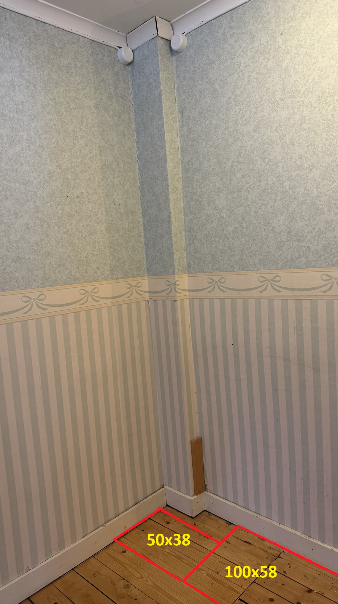

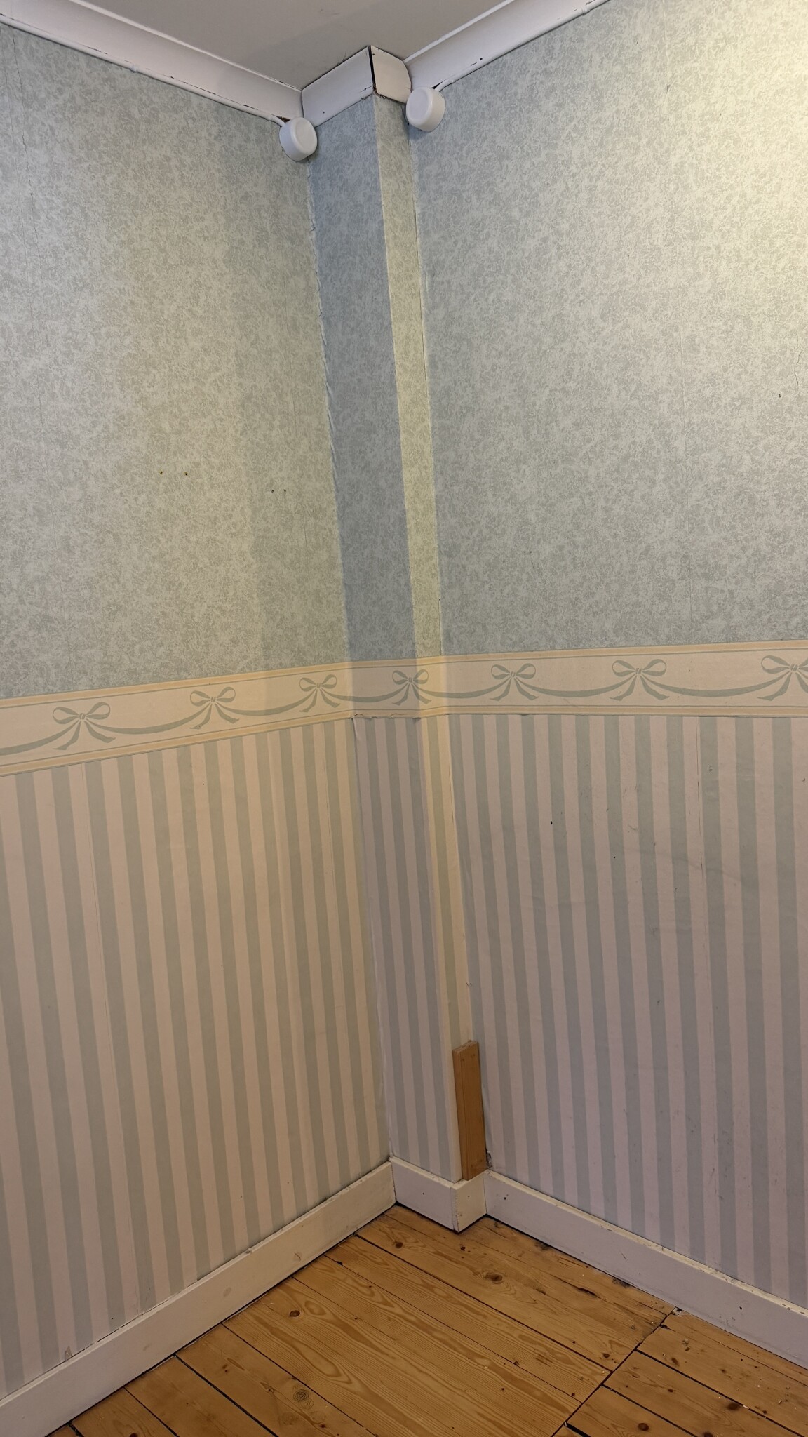

Har ett lite besvärligt hörn och fick tanken att det allra bästa vore att platsbygga något. Men jag inser att det nog är några nivåer över min färdighet, även om jag nog har de verktyg som behövs.
Vad säger ni med erfarenhet?

Enklast är ju att ställa färdiga stommar endera framför eller vid sidan av hörnet som sticker ut. Sedan passbitar runt om så ser det platsbyggt ut.
sturnus och 1 till
Det är hur enkelt som helst. Troligtvis det allra enklaste som går att göra i snickeriväg.
Vill du göra det ännu enklare anpassar du dörröppningen efter en IKEA-dörr.

Vad ska man helst använda för material? Är det mdf som gäller?
Jag använde 45×45 eller vad det 45×70 reglar och 13mm spånskiva. MDF går naturligtvis utmärkt den med.
Du spikar/skruvar fast en regel i taket och en i golvet och däremellan stående reglar i samma dimension. Precis som en router vägg.

Since you're not very confident yourself, follow @Intet 's advice. Also, a tip: there are electrical boxes in the upper corner that need space. If the room isn't too high, you can solve this by using a shallower cabinet in the corner.

I forgot it was IKEA PAX

45x45 eller 45x70 är ypperliga saker att bygga reglar med sedan gör spånskivan det enkelt så att det går att tapetsera eller limma på speglar på sidorna,
går även att bygga i garderob i vinkel med dörren ut mot rummet eller en större med skjutdörrar (med spegel för att få rummet att se ut större ) sedan så blir det lite mate med beräkningar på hur hyllorna skall se yt om det nu inte bara skall hängas in saker här.
