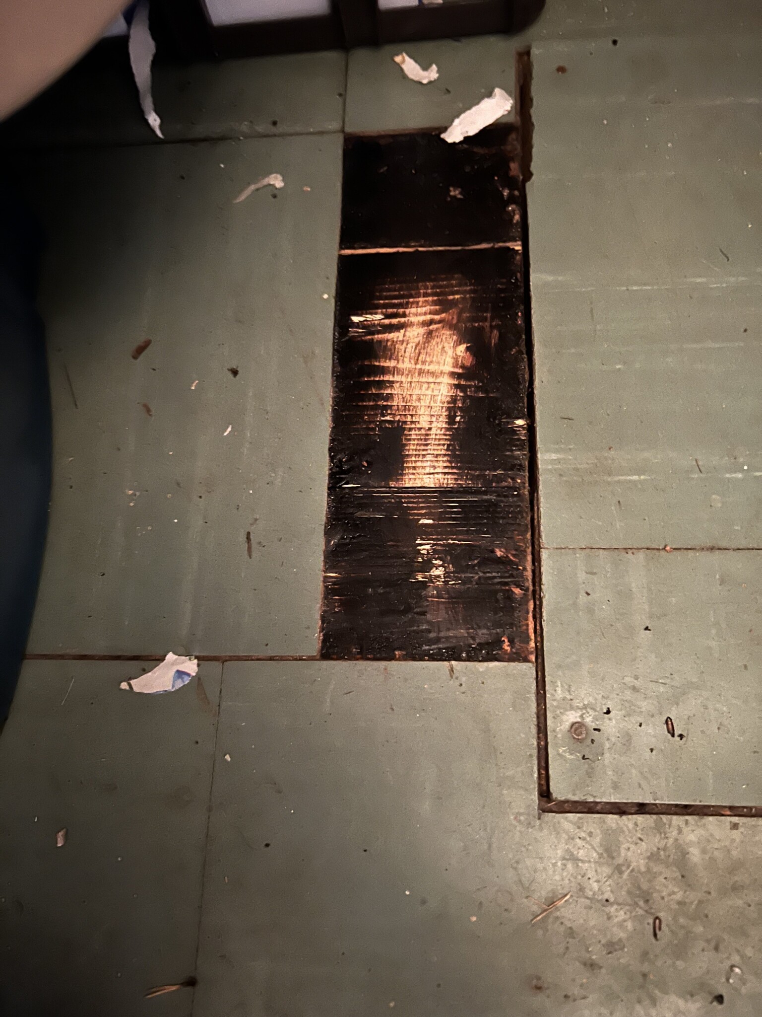

Vad är denna svarta massa på orginalgolvet och går det att få bort?

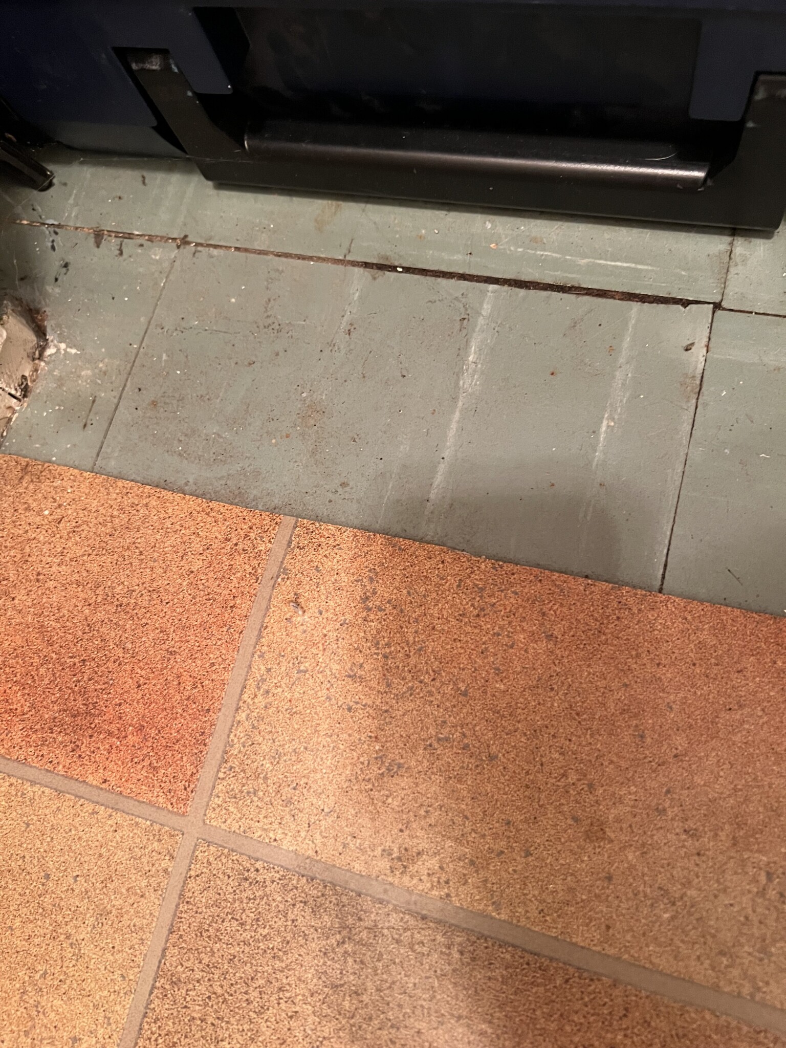

I sommarstugan som är en byggnad från tidigt 1900 tal ligger det i hall och kök en risig plastmatta. Då resterande nedervåning har ett massivt trägolv hoppades jag på att samma sak skulle finnas under plastmattan. Efter inspektion så ligger det under mattan gröna plattor av något slag och därunder samma massiva trägolv. Dock så verkar det som att det ligger något svart lim eller liknande på trägolvet. Någon som kan identifiera detta samt vet om det är lätt/svårt att få bort för att återställa orginalgolv? Mitt antagande är att det kommer vara mycket svårt att få bort.
Det där bör du skicka in för prov, gammalt svartlim innehåller ofta asbest. Det är inte farligt så länge det ligger där men börjar du slipa det, vilket du måste göra för att få bort det, så är det ett problem.

Ja, den typen av vinylplattor (och faktiskt med just det mönstret) hade ofta asbest, så ta prov på både matta och lim och skicka in.
Har ni begränsad ekonomi är det bara att låta det vara och lägga annat ovanpå. Jag låter mina asbestgolv ligga så länge de är hela och inte riskerar sprida fibrer, just av den anledningen.
Känns lite som om det är asbest överallt i detta gamla hus (har hittat på andra ställen som vi låtit vara)
. Kan vara så att golvet måste upp oavsett pga undermålig isolering, men då vet jag att både plattorna och limmet är att akta sig för och att vi ska iaktta försiktighet.
Så är det med gamla hus. Asbest var ju ett toppenmaterial, tills man kom på nackdelarna.
Jag skulle låta en saneringsfirma ta bort golvet om jag vore du, om det nu ska bort. Visst, det kostar, man man får ta det på sinnesfridskontot. De kan kanske ta det andra också när de är på plats.
