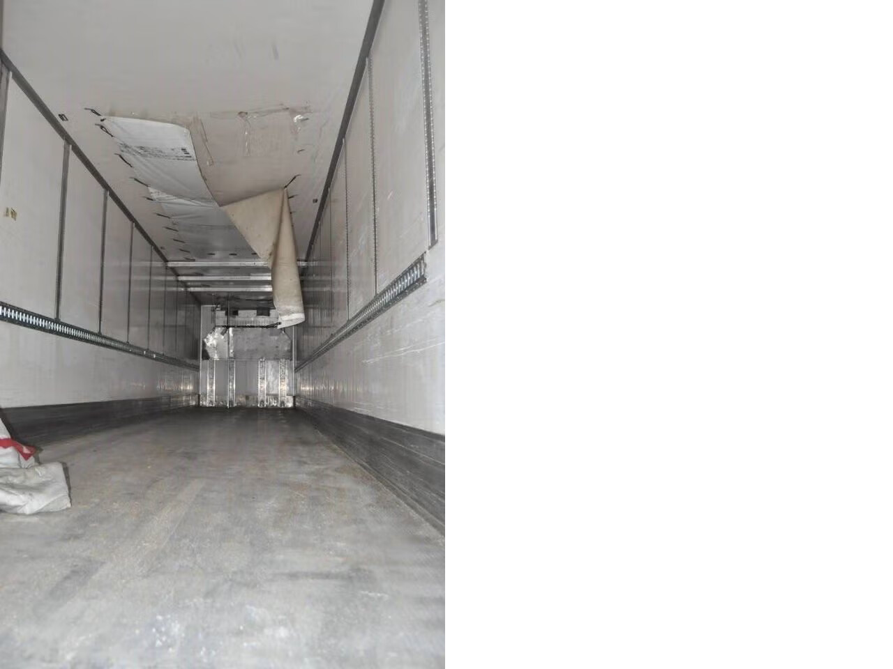

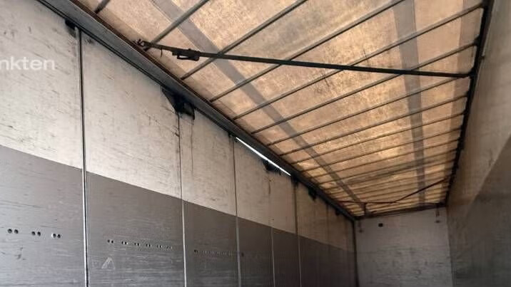

Joe, taken ser riktigt tunna ut i såna här ekipage.klaskarlsson skrev:

Ah, mer som ett canvastak ?M Mathias Eke skrev:
Fortfarande inte ett problem för en skorsten skulle jag säga, man får byta en sektion av taket till plåt tex. Men med ett sånt tak, som dessutom är bortdragbart, är kanske inte bästa grunden att bygga ifrån av massa andra skäl ?
