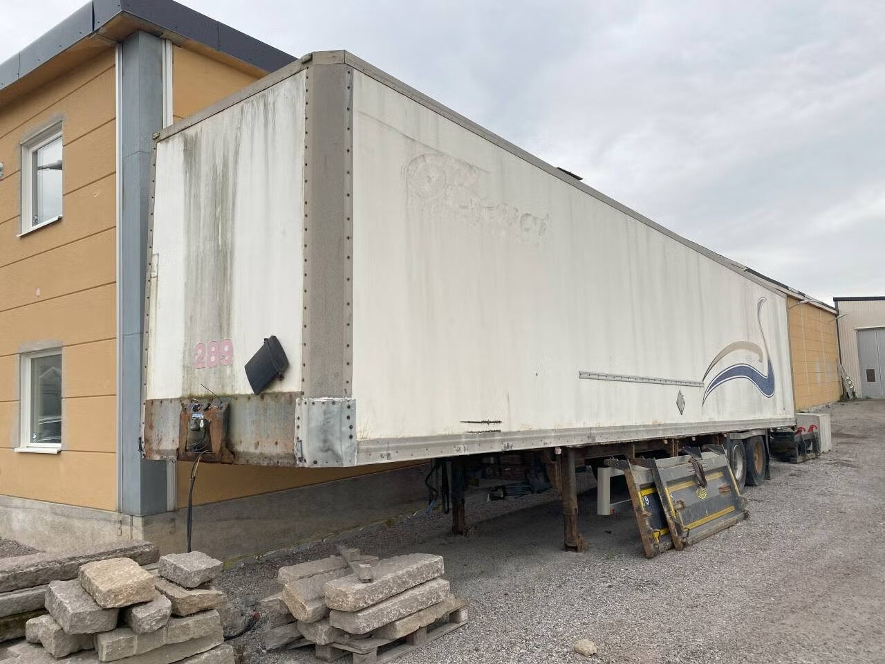

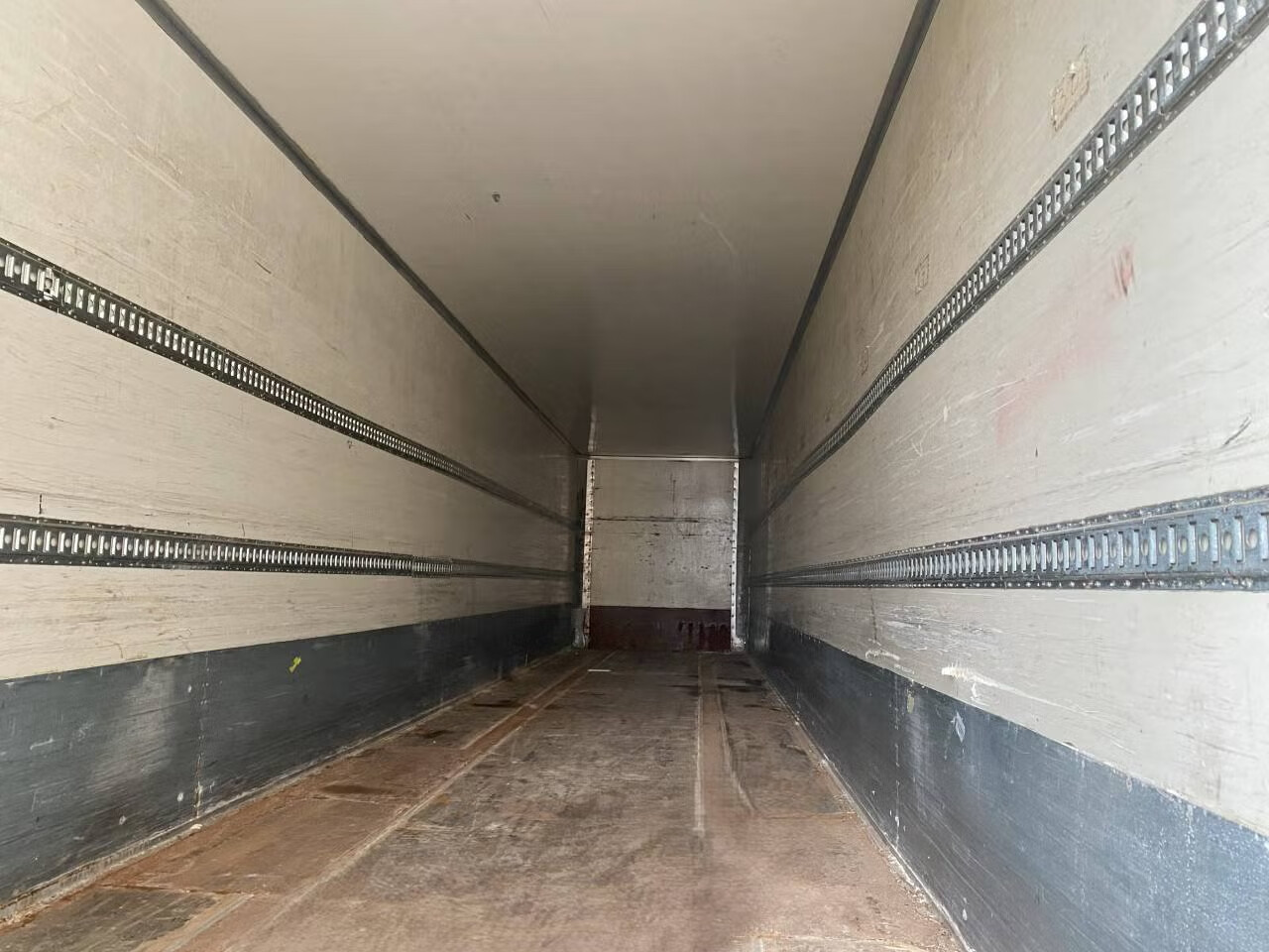

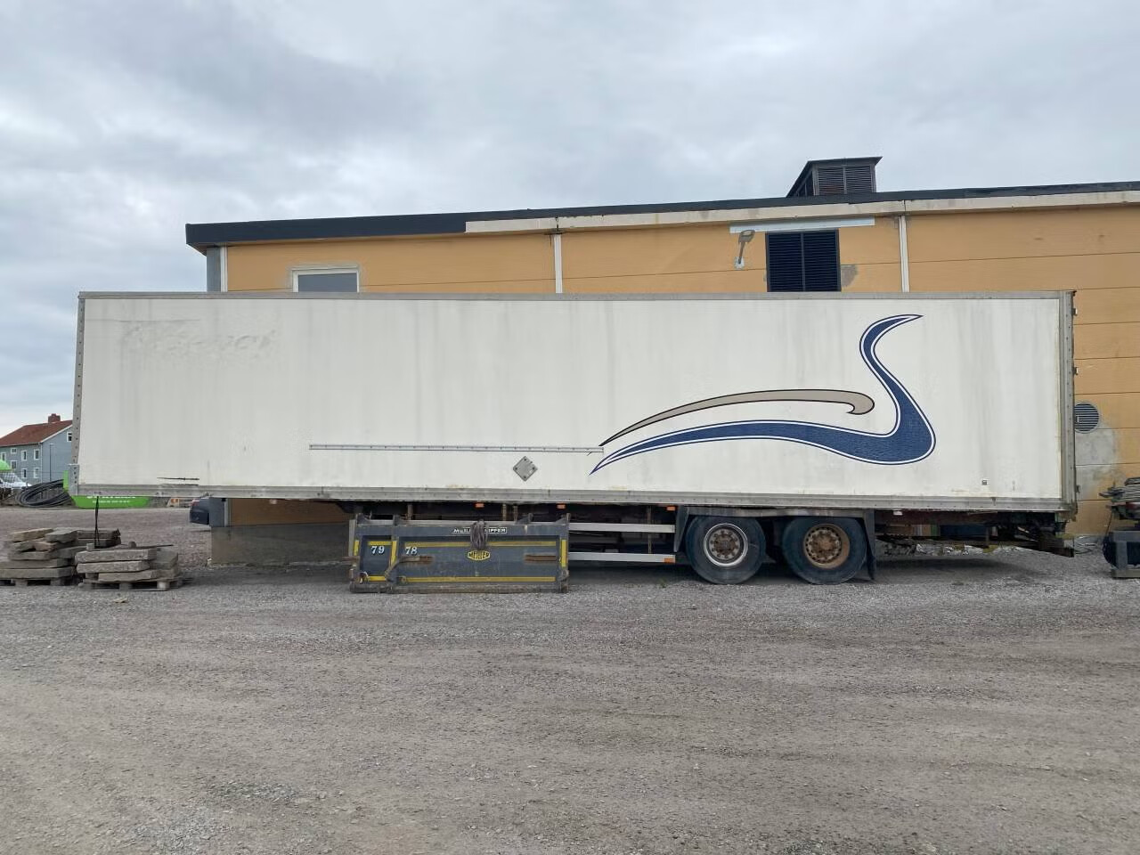

Trailern kostar inget för mig och den är tänkt som ett sommar-boende. Jag vill väll övernatta i en upp till tre dagar utan problem.
Hon är relativt lång, 13 meter vilket är 2 meter längre än min buss men ingenting skrymmande eller redan installerat utan här kan jag börja själv som en nästan tom canvas.

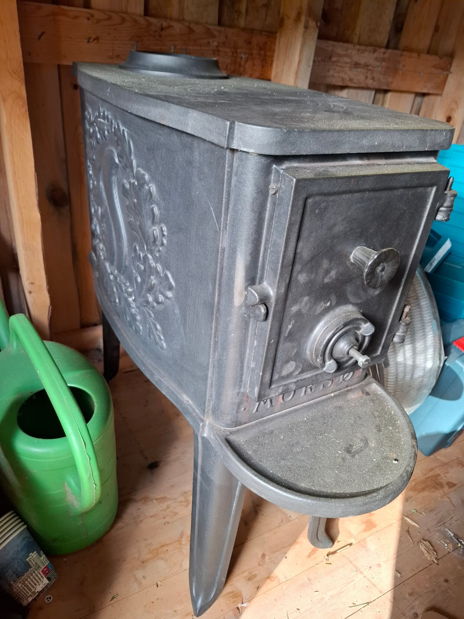

Den enda värmekälla som jag vill stoppa in är denna.
Jag håller saker som basic och praktiskt som möjligt i livet, det här erfordrar ingen el-uppkoppling och dessa kaminer är ibland 100 år gamla som håller i 100 år till. Inga ursäkter för att inte använda de finnes.

Att den ackumulerar för lite värme. Den blir varm fort när man börjar elda och kallnar direkt när elden falnar.M Mathias Eke skrev:
Vist går det säkert att göra någon egen variant av vattenvärmning med tveksam verkningsgrad. Men det är knappast värt besväret jämfört med att skaffa något färdigt.
Ska du ha någon form av jämn temperatur så gäller det att hitta en värmekälla som inte kör jojo. Det går att konvertera, bygga om, specialanpassa men det är nog mycket lättare att köpa rätt kamintyp från början?

Kaminen väger väl bara runt 65 kg... Du behöver en kamin med kanske 300 kg sten om du vill ha en jämn värme. Din kamin är superfin men du behöver god isolering i vagnen för att behålla värmen när det slocknar i kaminen... och om du isolerar din vagn så är kaminen för stor för vagnen och du kommer att få öppna upp och vädra ut värme varenda gång du eldar. Morsjö har en kamin med rökrör för ökad effektivitet, men det behöver inte du på så liten yta.M Mathias Eke skrev:Tja Gävleborg.

En riktig kamin med sten mantel eller en vattenmantlad kamin där du kan spara värmen i en acc är att föredra om du tänker värma med ved.
För övrigt så är elström billigare än ved.
