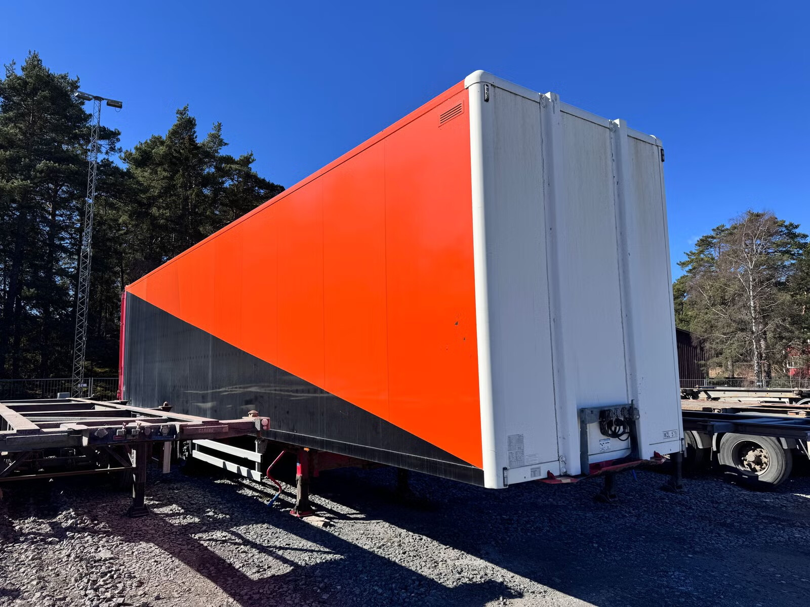

Om man vill se lite vad det kan finnas för möjligheter och utmaningar med att konvertera en kyl/frys-trailer till bostad så har youtubekanalen Project Kamp gjort just detta. Man kan tex börja med den här filmen, där de upptäcker att det finns... svårigheter.
We discovered problems when converting an old freezer into a house
En stor orange och vit trailer parkerad utomhus på grus, omgiven av skog.
Nu har vi en trailer.

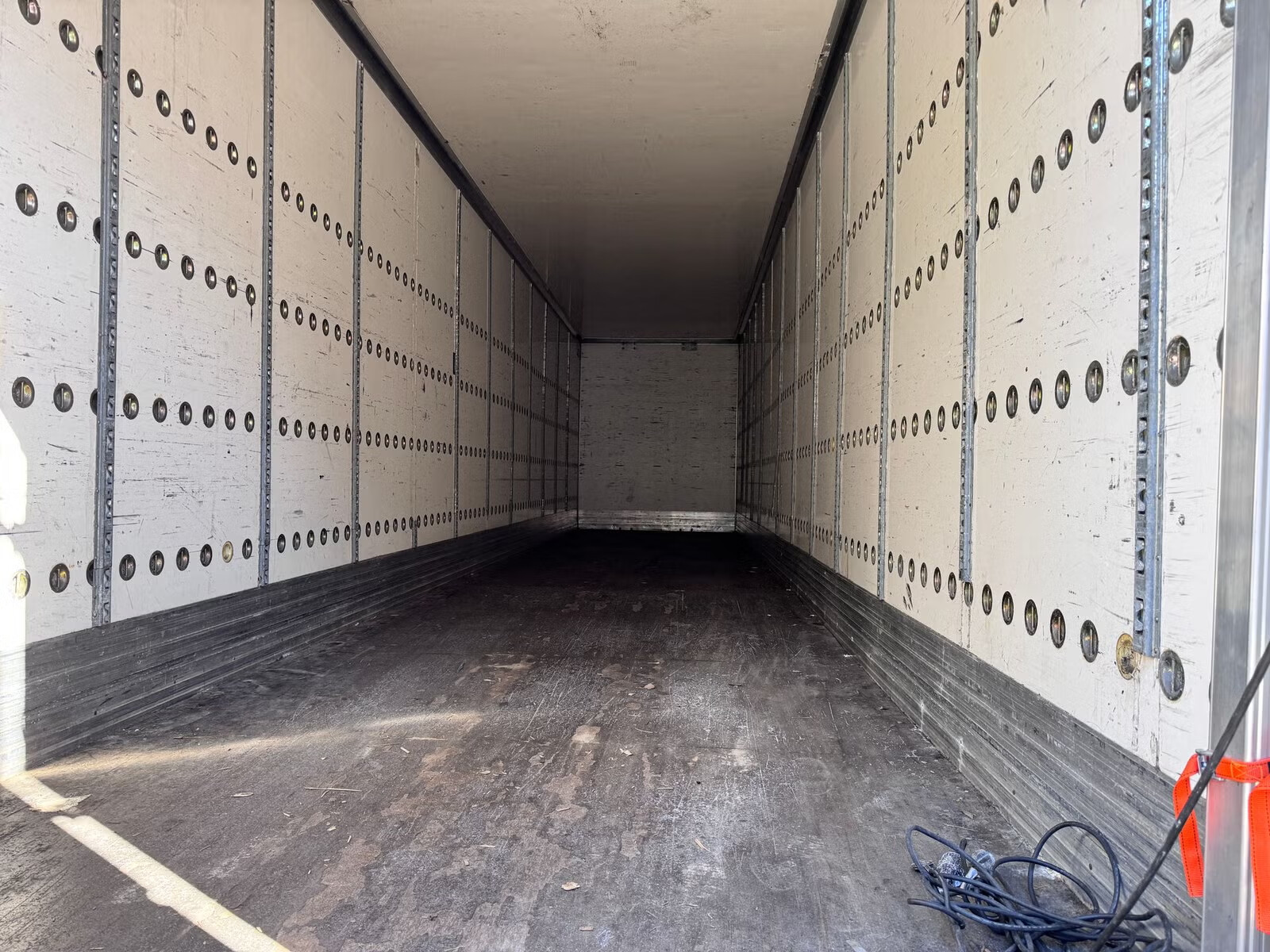

Inuti en oisolerad lastbil eller trailer med träreglar och perforerade tunna skivor längs väggarna, redo för isolering.
Uppgiften i år/nästa år blir att isolera tradionsenligt med träreglar och vanlig isolering(matta)
Då jag aldrig gjort något sånt här förut vill jag börja enkelt. Kanske en ide att jag börjar sätta upp tunna skivor mot väggarna först så det blir som en skalkonstruktion?
Trailerväggarna består ju av skivmtrl så det borde inte behövas, vet du om väggarna är vindtäta?
Mathias Eke
Inspekterar imorn men det borde de vara.
Jag har återigen köpt nånting skojjigt och stort osett(inte första gången(eller sista))
Jag skulle tro att det räcker att täta/tejpa ev otätheter innan du reglar och isolerar
Festlund
Aha,
jag tänkte fånigt bara med att först lägga på skivor, som att kanten nedtill(1 dm upp från golv) att den ojämnheten skulle föranleda skivor först:P
Alltså alltså på med isolermaterial direkt bara emellan vanliga träreglar?
Vilken typ av isolermaterial eller rekar du frigolit? Ej skum eftersom jag vill kunna "backa bandet" litegrann om jag vill ta bort en skiva för att göra något hål eller så.
