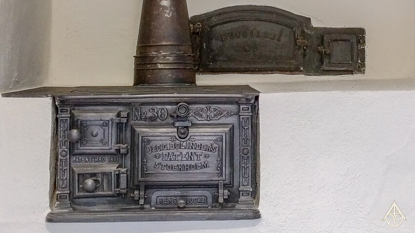

Intressant ide. Finns ju en mängd, speciellt i staterna, som har liknande som året runt boende så ser inte direkt några problem där. Har själv byggt min egen husbil och det är en kul projekt och tror denna blir enklare då väggarna är mycket rakare och mindre stödbalkar överallt.
Tex så har vissa lindat kopparrör runt skorstenen för varmvatten som kopplas till en vattentank.
Sen är det lite kul att det är min kamin på bilden 😂😂
Precis. Jag vågade aldrig slita i min gamla buss om jag skulle rubba en gasol-ledning eller så jag vet inte.
Lindade kopparrör är en ide som bryggeri-människor gör men det ser ju samtidigt lite snurrigt ut=).
Hehehe, fina grejer såna här kaminer. De har någon sten inuti, som ska vara fräsch?

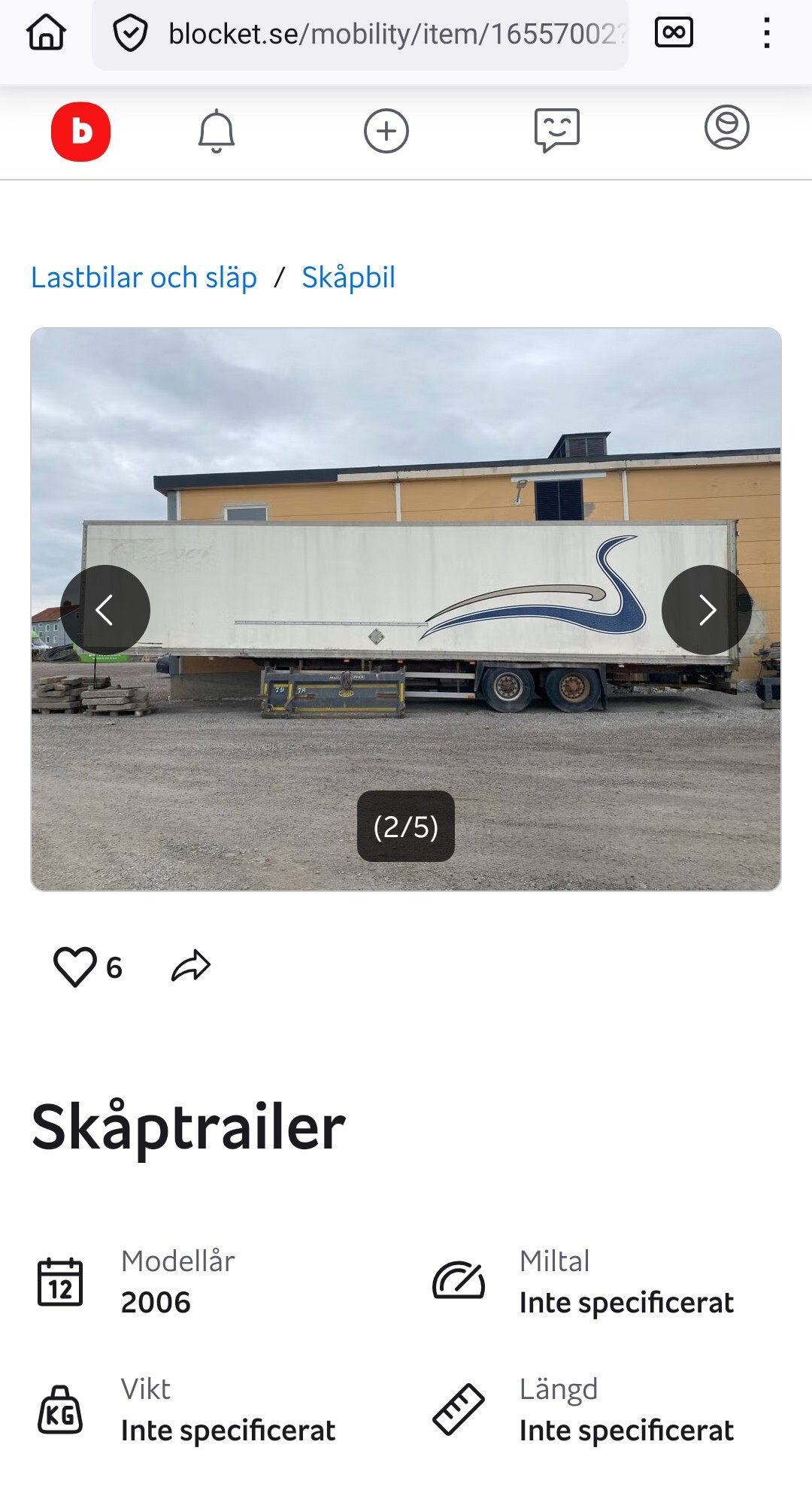

Men jag ska upp om två veckor till tomten och börja tänka och reka lite. Kommer vara mycket snö som hämmar "sommar-idéerna" men är ändå nödvändigt att måtta upp 13,6 trailer på tomten. Bussen var 11 meter men stod på ett helt annat ställe än detta ekipage är påtänktligt inför att göra.

Innan du börjar så skulle jag råda att plocka upp hela golvet och rengöra ytterst noggrant. Allt möjligt har transporterats i en sån trailer och när något har läckt så rengörs den bara som snabbast. Det kan finnas rester av alla sorters giftiga/frätande/brandfarliga/oxiderande eller på andra sätt farliga ämnen. Speciellt om du ska sova i den. Jag hade sedan inte lagt tillbaka samma golv utan bytt till nytt.
Nästa tanke jag har är att den där trailern är närmast helt oisolerad, även fast du har fått den gratis så kommer det gå åt väldigt mycket material för att isolera den. Hade du börjat med ett kyl/frys-ekipage så har du ett betydligt bättre utgångsläge, de går att köpa billigt om det inte finns krav på att de ska gå igenom besiktning.
Avslutande tanke, skåpen är uppbyggda av aluminiumskivor med frigolit/fogskum mellan, sen några alu-balkar och träreglar för lite stabilitet. Att trycka in en vedkamin och sen våga sova där kräver att personen som installerar kaminen är oerhört kunnig så att det inte börjar brinna. Elden skulle ta sig oerhört fort i väggen och hela trailern skulle vara övertänd på någon minut.

Jo de är verminculit skivor som är helt nya. Det fina med Morsö är att man kan beställa färdiga kit med alla reservdelar.
För värmelagrig så är gjutjärnskaminer väldigt bra, de håller värmen mycket längre än plåt. Men vill man ha extra kan man köpa täljsten och lägga ovanpå tex.
Så det kan vara värt att mura in!
Gammal gjutjärnsspis från Bolinders med dekorativa detaljer och texten "Bolinders Patent Stockholm" i ett rustikt kök.
"kyl/frys-ekipage" Tack det var smart.
Jag har en kamrat som faktiskt är installatör av sådant här men jag gör det gärna själv men jag förstår problematiken lite för väggarna på en trailer är ju av Sandwich-upplägget så brandrisken är inte helt bra Nej.
Flummox

Fan, kanske är det för stor brandrisk. Sandwich-konstruktionen ställer till det. Skulle behöva kapa ut stora vägg, golv och tak-delar och ersätta med plåt.
Vill inte riskera att någon plast-del som ligger mot för varm plåt när man eldat på ordentligt i spisen.
Får kanske titta på andra ekipage eller byta värmelösning såklart!
Flummox

Och trailern ägs av Bröderna Engströms Entreprenadmaskiner i Örebro. Inte någon biodlare från Hudiksvall...
Jag tror TS driver med er allihop.
Vit skåptrailer parkerad framför gul byggnad, ägd av Bröderna Engströms Entreprenadmaskiner i Örebro.
https://www.blocket.se/mobility/item/16557002?ci=2
