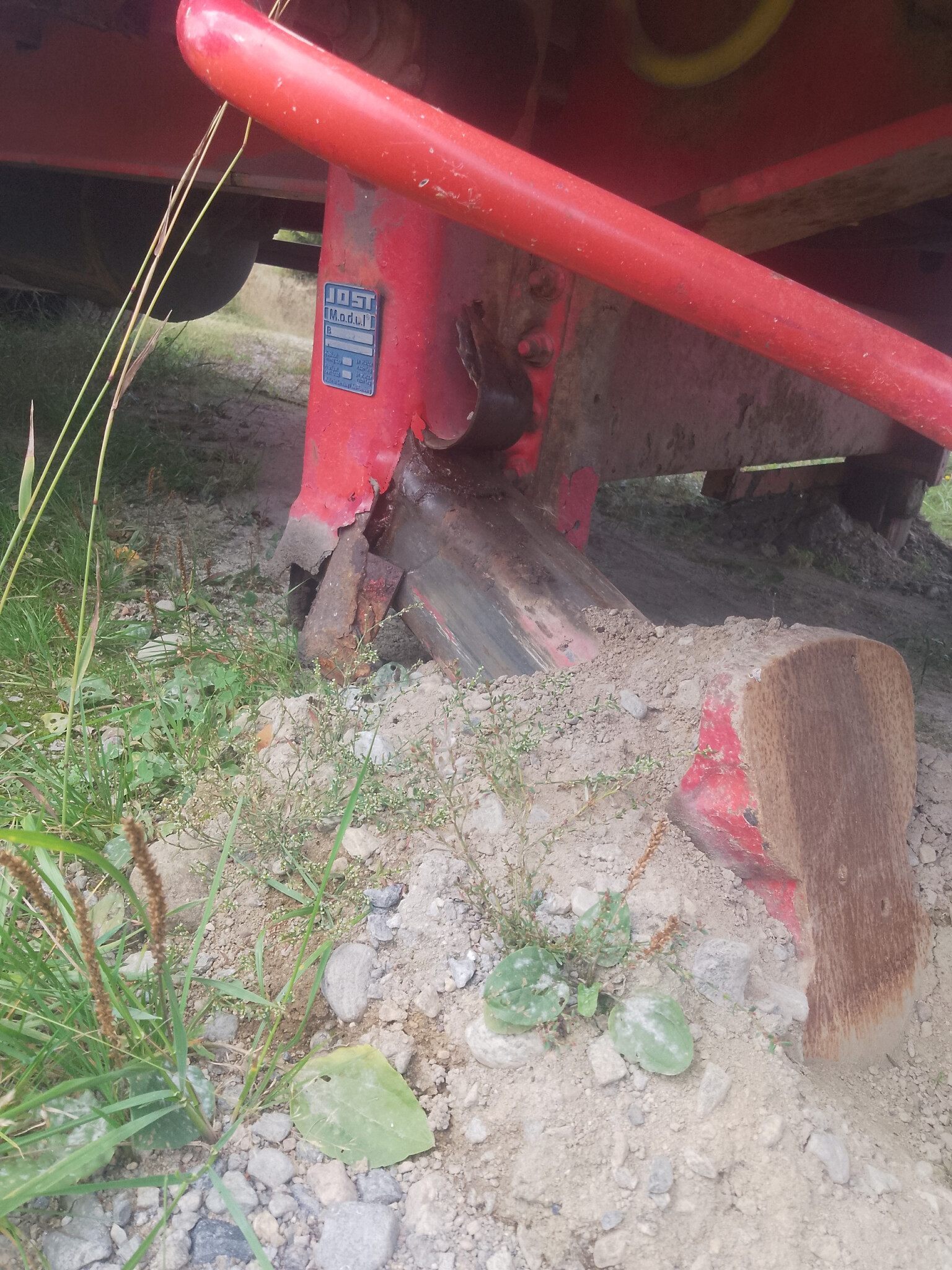

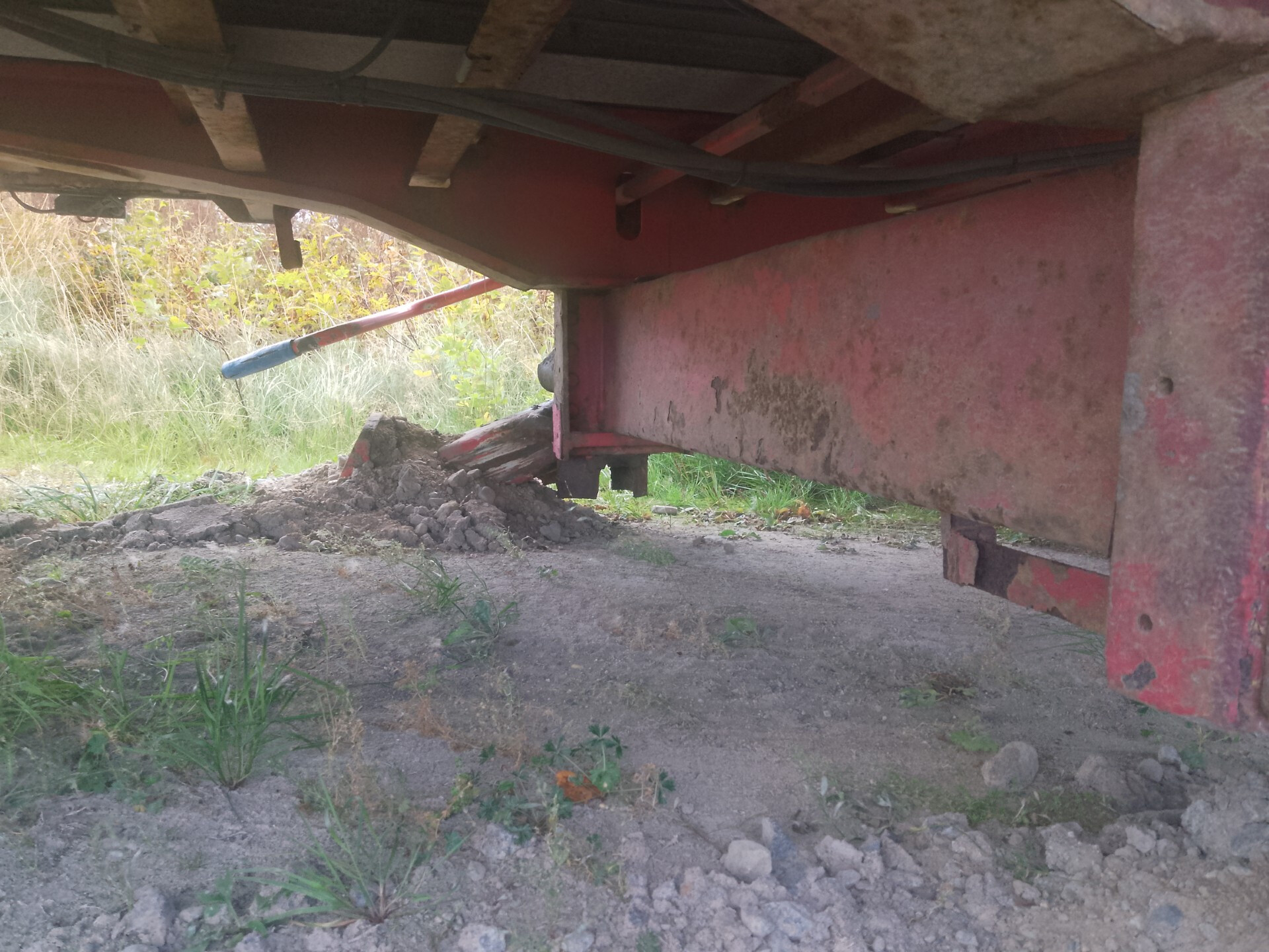

Vikt stödben på röd släpvagn vilar på ojämn mark omgiven av gräs och stenar, vilket försvårar transport och kräver reparation.
Röd släpvagn med ett skadat och böjt stödben, stående på ojämn mark.
Nu vet jag varför hon var billigare än andra och varför säljaren ville signera mig vid osett objekt. Men så här är det alltid när man köper begagnat.
Tyvärr komplicerar detta till det men inget är omöjligt men dock kan prislappen springa iväg nu för att åtgärda detta. I nuläget är hon väl inte transportbar? Eftersom det vikta stödbenet inte kommer tillåta att man hissar upp det.

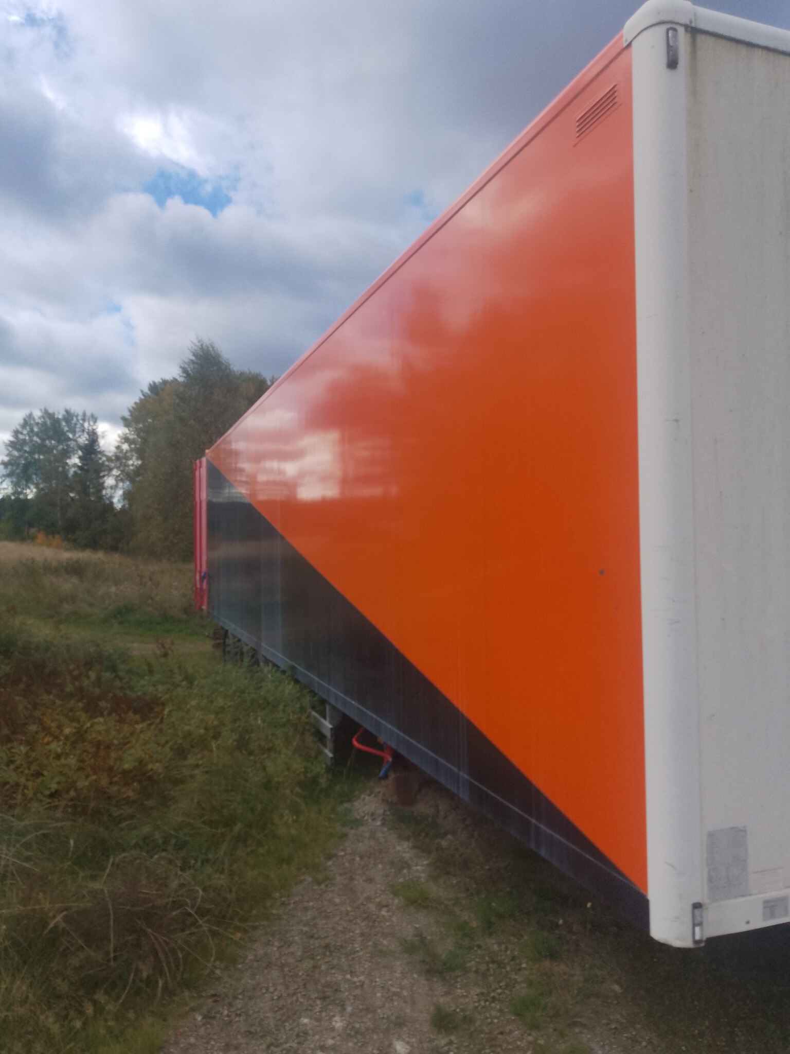

absolut körbar men jag tror inte på att isolera utvändigt för vid transport känns det olustigt. Om den överstiger max tillåtna fordonsbredd så är det vips > körförbud antar jag.
Sidorna är oskadade och hon ser lite rolig ut med black-orange så jag är ändå nöjd. Förutom en aning med stödbenet då som ställer till det. Säljaren hävdar man ska svetsa men det vill jag inte riktigt göra här känner jag. Jag vill lämna in det till en firma som gör det ordentligt och då antar jag att nytt ben erfordras.
Orange och svart lastbilssläp på landsväg; släpet har potentiella problem med stödbenet enligt diskussionen.

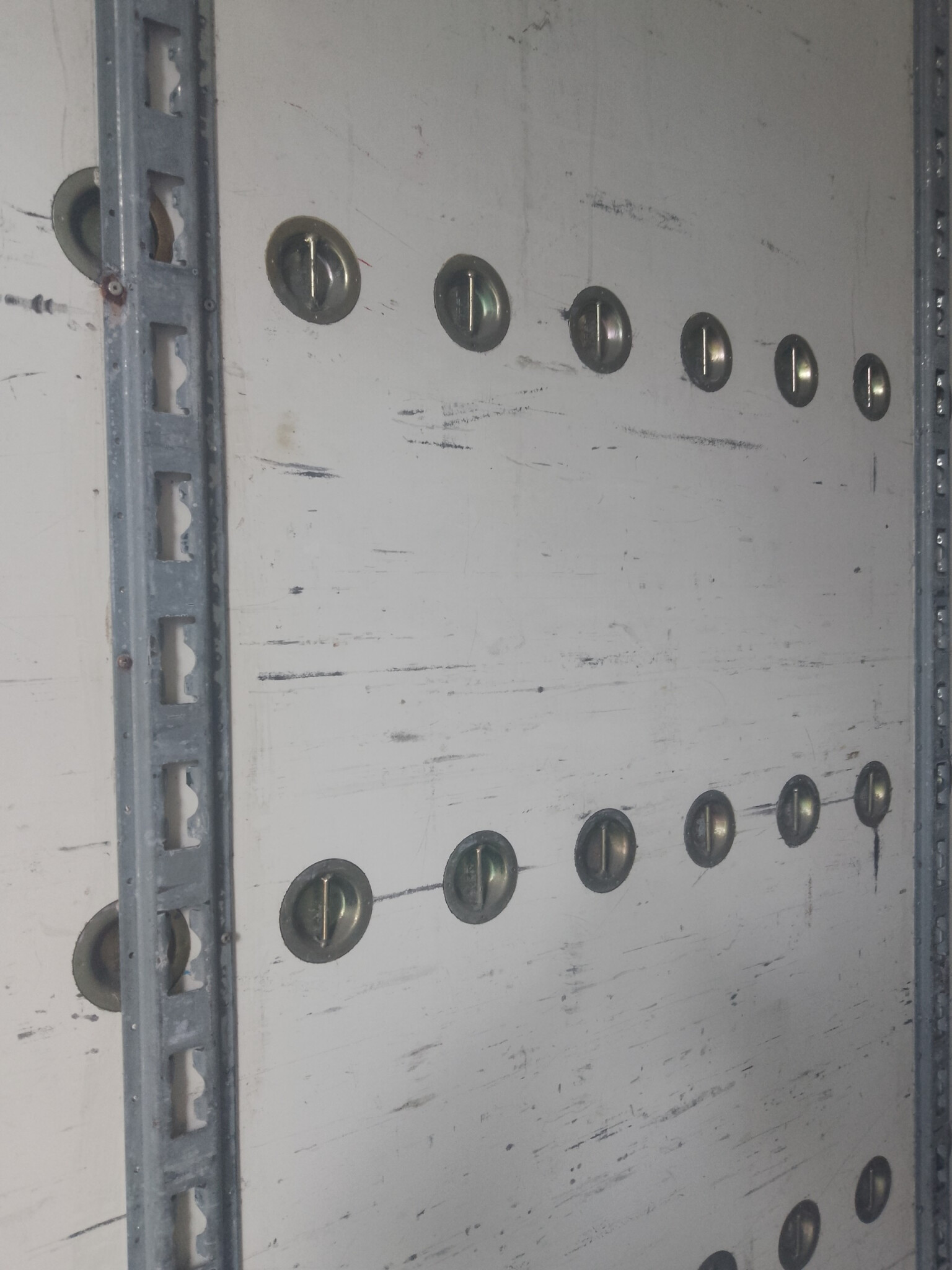

Vit betongvägg med rader av metallskruvar och stålram på sidan.
Men vi börjar väl här då?
Träreglar direkt med såna där L-formade metallgrejer. Jag ska väl inte borra hål igenom trailer-väggarna? pga. fukt kan då tränga igenom lättare.
Klura på en fastsätning i de existerande stålreglarna skulle jag säga
Du skall naturligtvis inte borra igenom vägarna utåt, men annars är det kanske tilrläckligt material för att skruva utan att det går igenom ?Annars skulle jag börjat med golvet (isolerat med XPS och plyfa ovanpå) och sen monterat liggande reglar i existerande stålreglar och sen stående reglar tvärs dessa - med isolering.
Hur man isolerar ett tätt skal finns det 100 skolor kring; Alltifrån armaflex till PIR till Skum, eller hygroskopisk isolering med variabel ångbroms innåt för fuktvandring - beror lite på användningen skulle jag säga.
Appendix och 1 till
Stålregel hade jag valt, syll och hammarband fäst upp/ned och hela reglar mellan dessa. Där bef stålkonstruktion sitter fäster man in reglarna där det passar. Göra golvet först med cellplast och spån/plyfa känns dock enklast.
UffePlåtis och 3 till
Du har ju mängder av fästpunkter som du så klart ska nyttja! Inte ett enda nytt hål behöver du göra om du är lite klurig!
Stödbenet går väl absolut att svetsa på plats, så länge det finns ström att koppla svetsen till?
NoiseMaker och 2 till
Kanske bara ser ur så, men stödbenets infästning är bultad i ramen inte svetsad?
Då låter det enklast att palla upp och montera loss och sen laga i verkstad eller köpa en ny om det går att få tag på.

Du skall naturligtvis inte borra igenom vägarna utåt, men annars är det kanske tilrläckligt material för att skruva utan att det går igenom ? Det tror jag inte, det känns en aning tunnt.
Annars skulle jag börjat med golvet (isolerat med XPS och plyfa ovanpå) och sen monterat liggande reglar i existerande stålreglar Vilka är det? Golvet är ett av trä underlag. och sen stående reglar tvärs dessa - med isolering. Talar vi om golvet fortfarande här?
Hur man isolerar ett tätt skal finns det 100 skolor kring; Alltifrån armaflex till PIR till Skum, eller hygroskopisk isolering med variabel ångbroms innåt för fuktvandring - beror lite på användningen skulle jag säga. Alltså, vi gör det enkelt. Träreglar, XPS(Cellplast alltså) och plyfa över check så mycket fixar jag. Jag vill inte att projektet havererar för att man försöker sig på för avancerat.
Ja, jag tyckte det fanns mellanrum från vägg till stålregel för att som jag tänkte, placera träregel mot med befintlig skruv i sig, trä igenom eller redan borra upp större hål i stålet och sedan mutter med bricka bakom så sitter träregeln sedan från golv till tak.
Njae, vi är inte helt exalterade över det. Det är ganska ordentligt uppfläkt.

Men ja ska ut imorgon till henne för situationen nu är att det friska stödbenet har begravt sig och jag vill lyfta upp henne på träreglar. I nuläget kan ingen trailerdragare ta upp henne eftersom hon är för långt ned mot marken.
