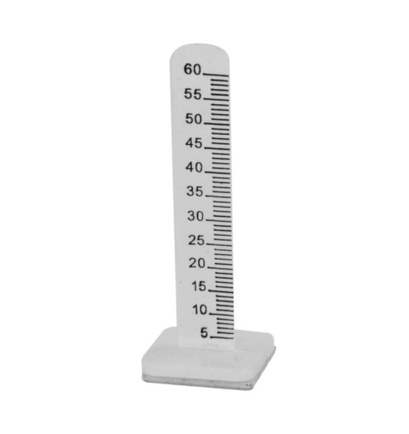

Onsalakorven Onsalakorven skrev:
Du får ju sätta nivåpinnar! Superenkelt!
Jag har även spacklat med vanliga skruvar som nivåpinnar. Tar man sig tiden och justerar skruvarna noggrant med ett långpass kan man få ett väldigt bra resultat. Har du ungefär en skruv per halvmeter märker du direkt om någon skruv är hög/låg när du lägger passet över fyra skruvskallar samtidigt. Funkar i praktiken bara på rätt små utrymmen men ger väldigt god precision tycker jag.

Börja inte o borra en massa hål när det finns så enkla saker som nivå pinnar!
  • Nivåpinne med gradskala från 0 till 60 för exakta mätningar vid byggprojekt.

Alfredo Alfredo skrev:
Använder man laser för att markera höjden håller jag med om att det är enklare. Med vattenpass, högst tveksamt...
Varför skulle det vara lättare med laser men inte med vattenpass?
Lasern ger en linje på pinnarna som du kan markera efter. Ett vattenpass måste ju på något sätt hållas på rätt sätt för att man ska kunna markera. Eller hur menar du att man använder pinnarna?
J
Men normalt så är det ju inte många millimeter som man spacklar kanske några cm på sin höjd så en linjelaser går oftast inte att ha vid så låga höjder..
Visst en rotationslaser med mottagare funkar väl men små toaletter och badrum brukar jag alltid ta vattenpasset, brukar ha några distanser typ 10mm, 5mm, 2mm som man kan lägga på golvet som man flyttar med sig när man väger av nivå pinnarna och sedan klipper man dem ju på rätt höjd och sedan kan passet läggas på den nyklippta och vidare till nästa..
Ja det finns olika skolor. En del klipper. Andra ritar ett snedstreck eller ett "V". De som inte klipper menar att man försvårar att veta "hur mycket för högt man fyllt" om pinnen är klippt och därmed osynlig.
Huvudsaken är väl att man väljer en metod som man tycker fungerar. De få gånger jag flytspacklat som amatör har förberedelsetiden i princip varit ointressant. Jag har kunnat lulla på med skruvar och finjustera intill löjets gräns. Jag fattar absolut att ingen kan jobba på det sättet yrkesmässigt.
J
Men en skruv bli ju lika svår som en klippt nivåpinne då spacklet flyter över😉
Förstår skruven om man har trä/gips under men att borra i betongen, nja det låter lite väl krångligt/tidskrävande..
Det håller jag med om. Dock tycker jag det fungerar utmärkt att hälla spackel tills nivån nästan börjar täcka skruven och enbart "ytspänningen" håller skruvskallen spackelfri. Men i princip är det som du säger exakt samma problem om man slaskar på med alldeles för mycket spackel. Jag har använt försänkt skruv med plan skalle som jag tycker har fungerat bra. Men jag är som sagt glad amatör som kan strunta i hur lång tid det tar...
