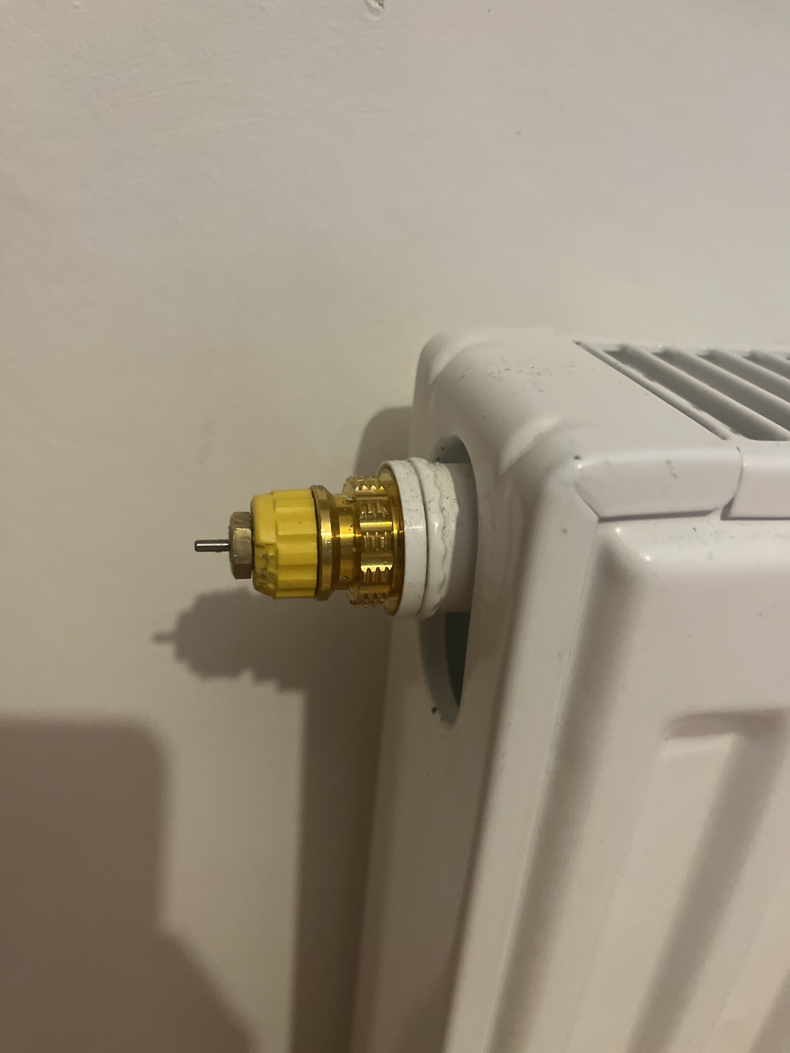

Hej
Vi bytte element och alla rör för ett par månader sen, efter bytet började det droppa från värmepumpen i källaren. Efter några vändor från VVS killarna som installerade rören konstaterar de att vår värmepump är skrot. Vi köper en ny. Samma företag installerar den. Nu susar det enormt i elementen. Installatör säger vrid på de gula under termostaterna, lokalt på alla element. Vi gör det - susandet minskar (men inte avtar helt) men värmen stryps också. Kontaktar ctc direkt som säger sänk laddpump. Sänker laddpump och susandet blir bättre men huset påtagligt kallt.
Börjar bli trött på att bråka. Googlar och googlar och chattar med chatgpt (haha). Nu vänder jag mig hit - är det rimligt att ett helt nytt värmesystem, helt nytt alltså, ska antingen låta och vara varmt eller vara tyst men kallt? Vad tänker ni?

Susandet är nog vattnet som pumpas runt. Ju högre sprutt. Ju högre ljud. Det I kombination med stryptag element kan öka ljudet.
Ta lite bilder på hela konkarången. Framförallt på "det gula" och sluta upp med att fråga en maskin.😀

Så här ser de gula ut
  • Gul ventil på ett vitt element mot en ljus bakgrund.
Har ni luftat systemet ordentligt?
Kan behövas göras flera gånger när systemet är helt nyfyllt.
Att bara sänka flödet för att det susar låter inte så hållbart.

A Alexandra Nilsson1 skrev:
Vi bytte element och alla rör för ett par månader sen, ... Nu susar det enormt i elementen. Installatör säger vrid på de gula under termostaterna, lokalt på alla element.
Det som saknas är en injustering av värmesystemet, förinställningen på varje radiatorventil samt värmekurvan.
Man ska inte vrida på gula vredet på måfå.
Steg1:
Injustering av förinställningen så att det blir jämn rumstemperatur mellan rummen. Difftemperaturen över radiatorer bör vara 7-10⁰.
Steg2:
Injustering av centrala reglersystemet gällande värmekurvan (kurvlutningen och parallellförskjutningen), så att det blir "rätt"/lagom framledningstemperatur oberoende utetemperaturen.
Steg3:
Montera och justera termostaterna så att de nästan börjar strypa flödet vid normala rumstemperaturen.
Termostater bör bara strypa flödet när rummet får extra värmetillförsel via tex solinstrålning, matlagning.
