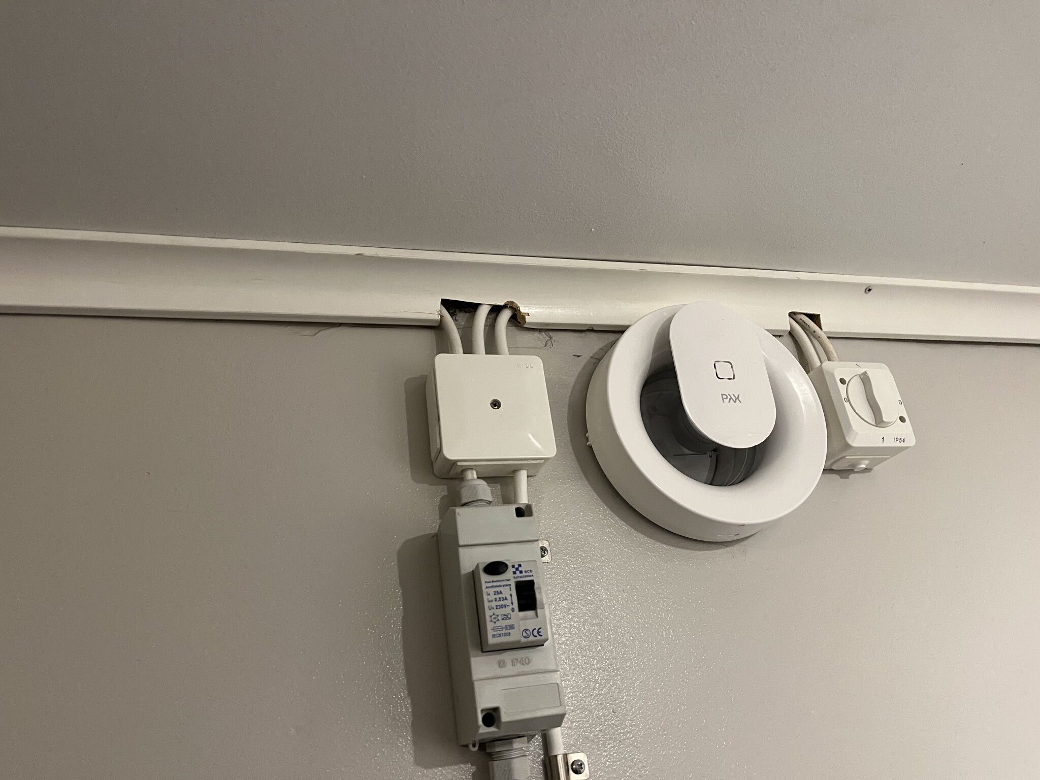

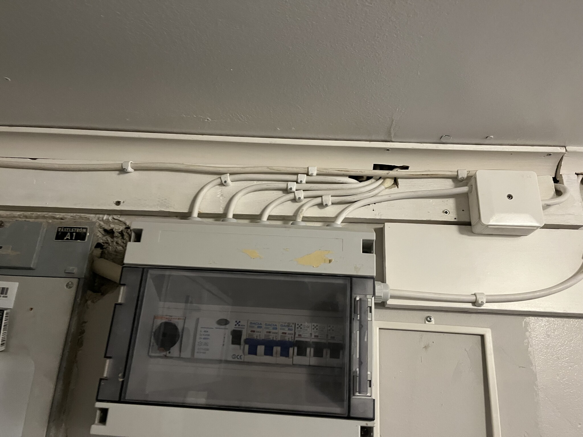

Sonen är i husköpartagen men vi blev lite skeptiska till elinstallationen.
I dag var en elektriker och tittade installationen men hade inte så mkt att anmärka på. Känns faktiskt inte helt ok
Ser ut som allt är draget med RKK kabel

Det ser ut att vara ok elsäkerhetsmässigt fast det kanske inte är så snyggt. Är det RKK så är det dock inte ok. Det är en kabel som inte ska användas i den fasta installationen.
Tror inte det behöver bytas huvudledning som nämns om den i övrigt uppfyller frånkopplingstider, belastningsförmåga etc. Känner inte till att det finns något krav för 6 mm2 annat än att det är ett vanligt val av huvudledning.
Gruppförteckning ser ut att saknas i ramen? Det är faktiskt ett lagkrav att det ska finnas.

Tack, inte säker på att det är RKK men jag trodde inte det var ok att ha såna ledningar inuti väggarna utan några rör, grymt svårt om man behöver ändra något men det kanske bara är särkerheten elektrikern tittade på.
Snyggt är det ju definitivt inte men det är ju en annan sak

Jo, iom EU-inträdet så blev det OK med kablar i väggar om några extra krav är uppfyllda (bla genomspikningsskydd vid reglar och horisontell/vertikal dragning, tror jag på det sista). Vi är ganska ensamma här uppe i Norden med att dra FK i rör/slang, så det är snarare vi som avviker.
Men visst är det surt om man skulle behöva lite extra för att exv. kontaktera om och det inte går att bara dra om. Det är iofs samma problem med all fast förlagd kabel och ändå ett hanterbart problem.
Så det behöver inte vara fel iofs.
Enklast att kolla är om du har enkelledare eller just riktrådig ledare. Enkel-ledare är OK. RKK får som sagt inte installeras fast. Men om du bara hänger upp dig på att den ser sladdrig ut så kan den vara OK ändå. EKK är t ex svår att få att se snygg ut, men den är likväl godkänd att installera fast. (Ja, idag så finns modernare varianter med modernare material än PVC, men jag antar att det är en äldre anläggning?)

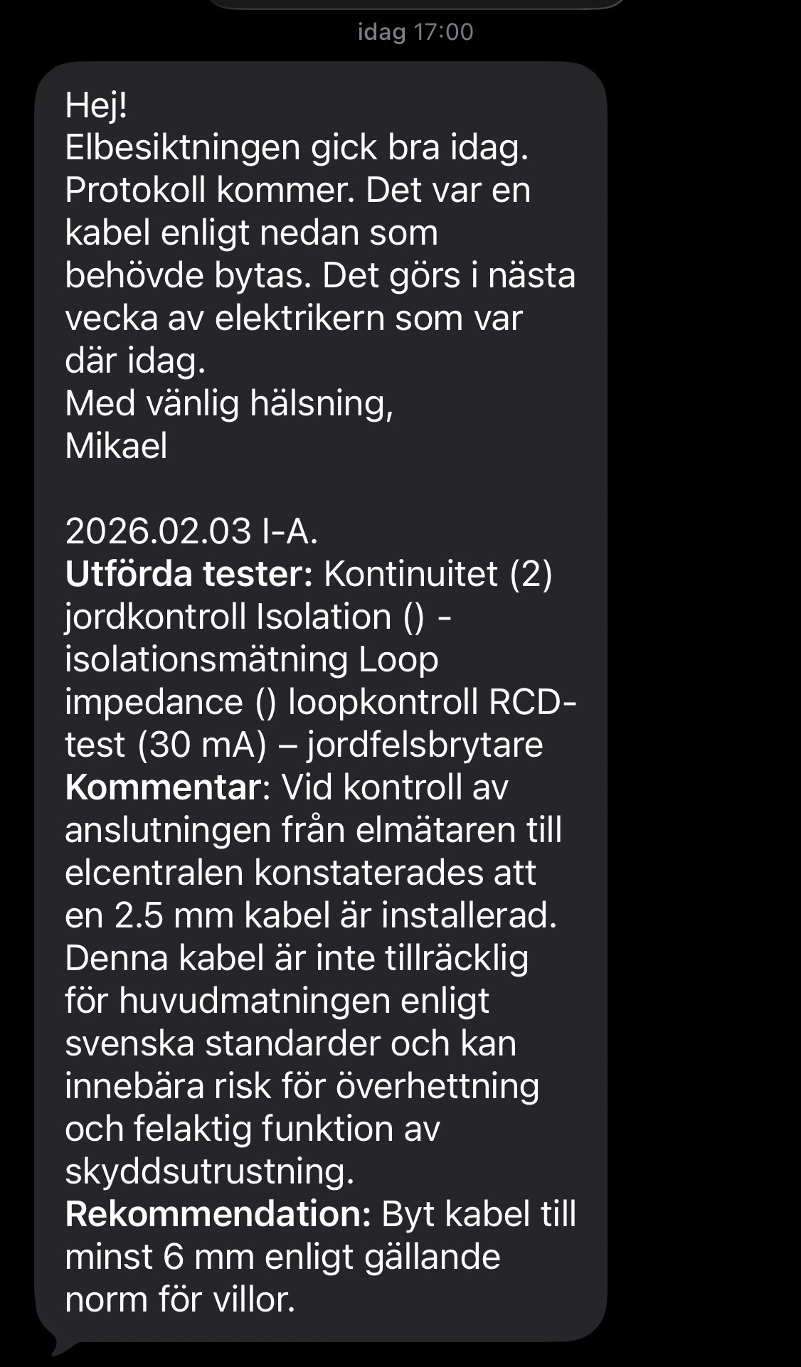

Detta med att nya till 6 mm, är det ens säkrat så att det kan bli aktuellt att 2,5 inte räcker?

Är det från mätaren till centralen så används 6 mm2
Är det GII så kan det säkras med upp till 25 A .
Att det är 2,5 mm2 får alla mina varningsklockor att ringa.

Min fråga var mer om det i detta fallet räcker med 2,5 eftersom säkringarna är dimensionerade för det och det alltså är onödigt med 6mm

Elfirman har rätt. Ledningen ska vara 6 mm2

2.5 mm² kan vara fullt tillräcklig i TS fall om 16 A räcker, det vet vi inte. Vi behöver veta ledningslängd och förimpedans för att kunna säga något. Att blint byta kabeln ser jag som oseriöst. Men protokollet kanske ger detaljer som säger att det behövs.

Ja, då kan det ju gömma sig vad dumheter som helst. Just 2,5mm2 från mätare till central är ju en varningsklocka. Även om det inte behöver vara elsäkerhetsmässigt farligt.
Festlund och 4 till
Om vi antar mätarsäkringarna är på max 16A så är det i normala fall säkerhetsmässigt ok med 2,5 kvmm där.
Men enl. standard skall det vara 6 kvmm. Men det är ju lite överkurs att ändra från 2,5 kvmm. Det är dock en indikation på okunnighet (hempul?) att inte följa standard.

Vet vi något om hur stora mätarsäkringarna är på?
Jag hade aldrig installerat en huvudledning mindre än 6 mm2 efter en GII mätartavla.
Om ägaren får för sig att säkra upp ska då huvudledningen bytas?
Är inte vän av tumregler när det gäller kabelförläggning i övrigt (då ska en kabeldimensionering göras där förläggningssätt, omgivningstemperatur och anhopning tas med i beräkningen) men i en vanlig villa lägenhet så går jag på tumreglerna om det inte är alltför långa avstånd till det yttersta uttaget
