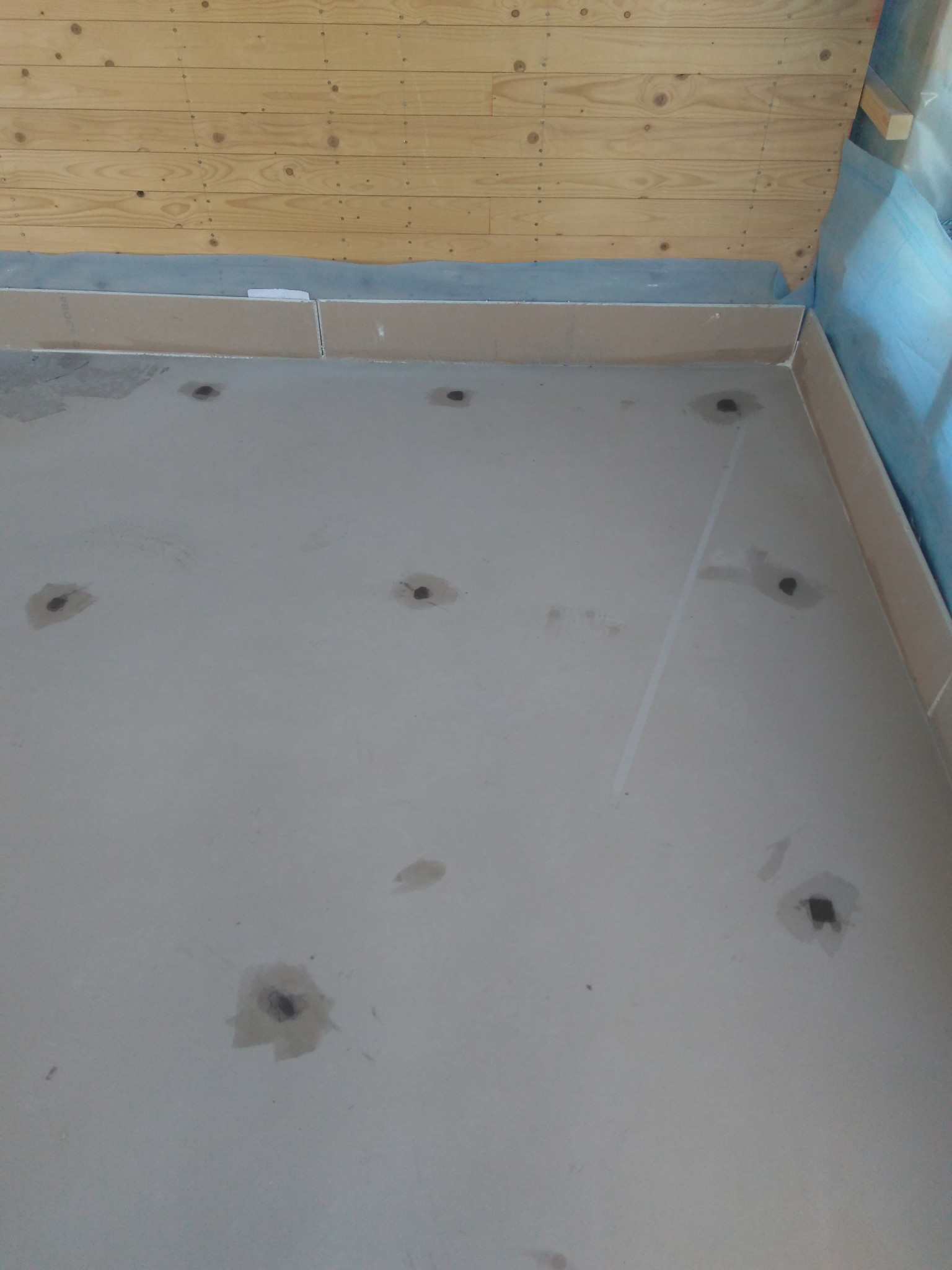

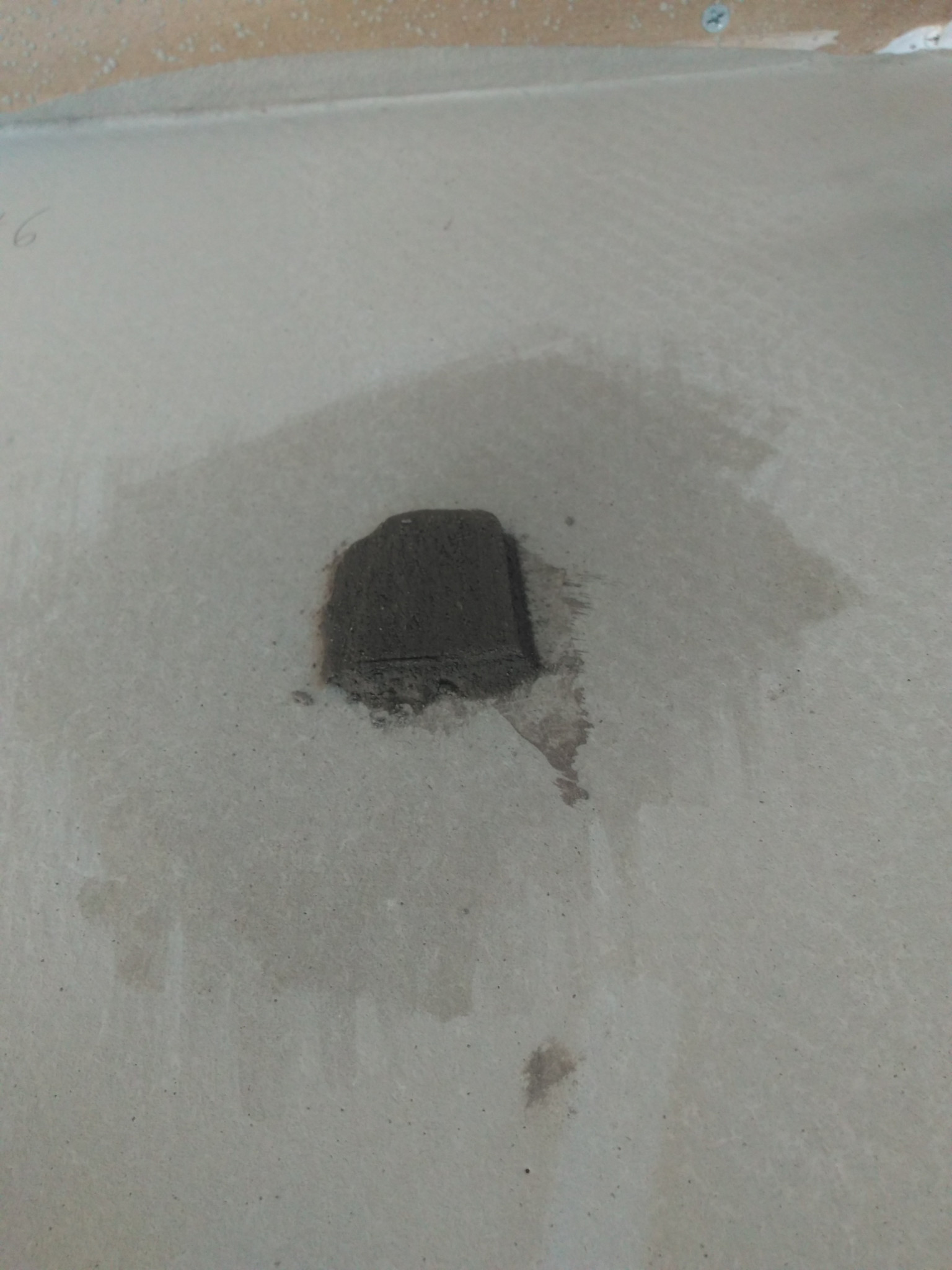

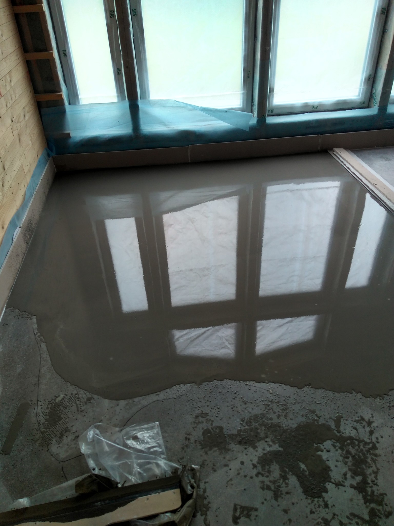

Provade att flytspackla i förrgår för första gången. Ardex K39, blev inte så bra, några svackor och lutar en del.
Gjöt bara en säck på ca 6 kvm och ska gjuta resten, en säck till. Har nu gjort några pelare med rätt höjd, 12st i Ardex A45.
Ska testa med en eller två dl mera vatten när jag blandar en säck. Ska prima nu igen, och ska försöka gjuta i morgon.
Kommer att använda en bred spackelspade och en piggroller, och försöka få rätt höjd med hjälp av klackarna, blir mellan 1 och 7 mm som ska gjutas på.

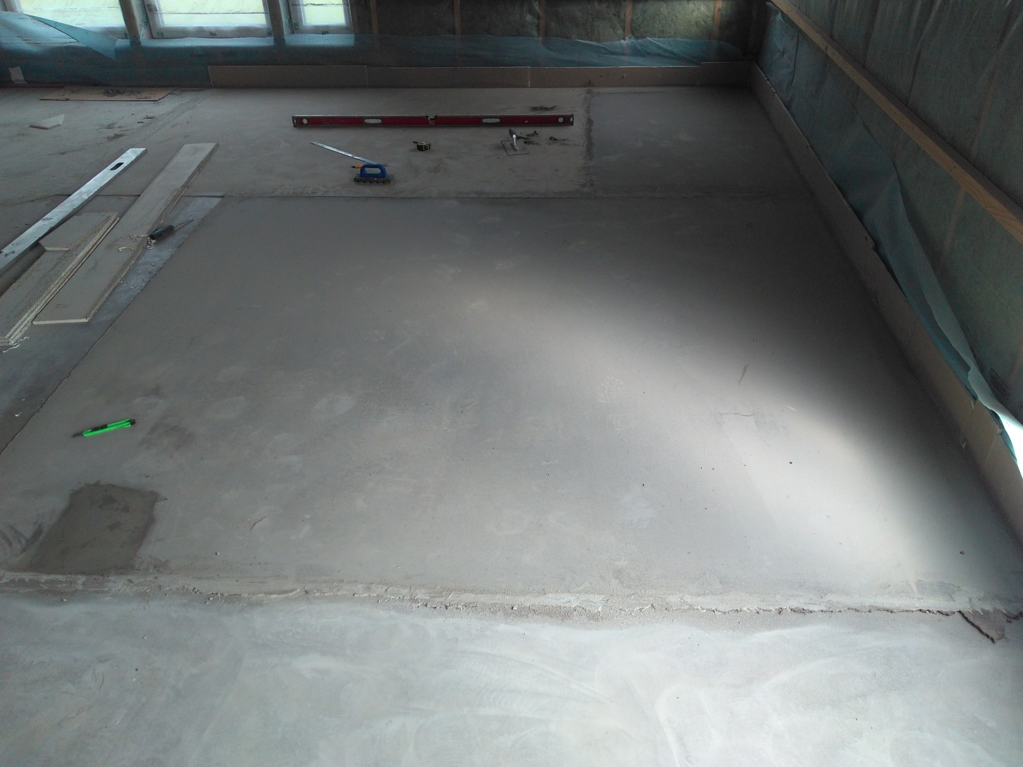

Väntade tills det gick att gå på det, kollade höjderna, och det var för högt på en stor del av ytan, så har skrapat ner någon millimeter.
Nu varierar det mellan noll och två millimeter för högt.
Behöver nog skaffa såna där spikskor, så jag kan gå ut i det för att justera med spackelspaden. Blev väldigt mycket planare än första gjutningen, som varierade mellan sju och två millimeter för lågt.
Får leta i trådarna hur man slipar ner flytspackel?

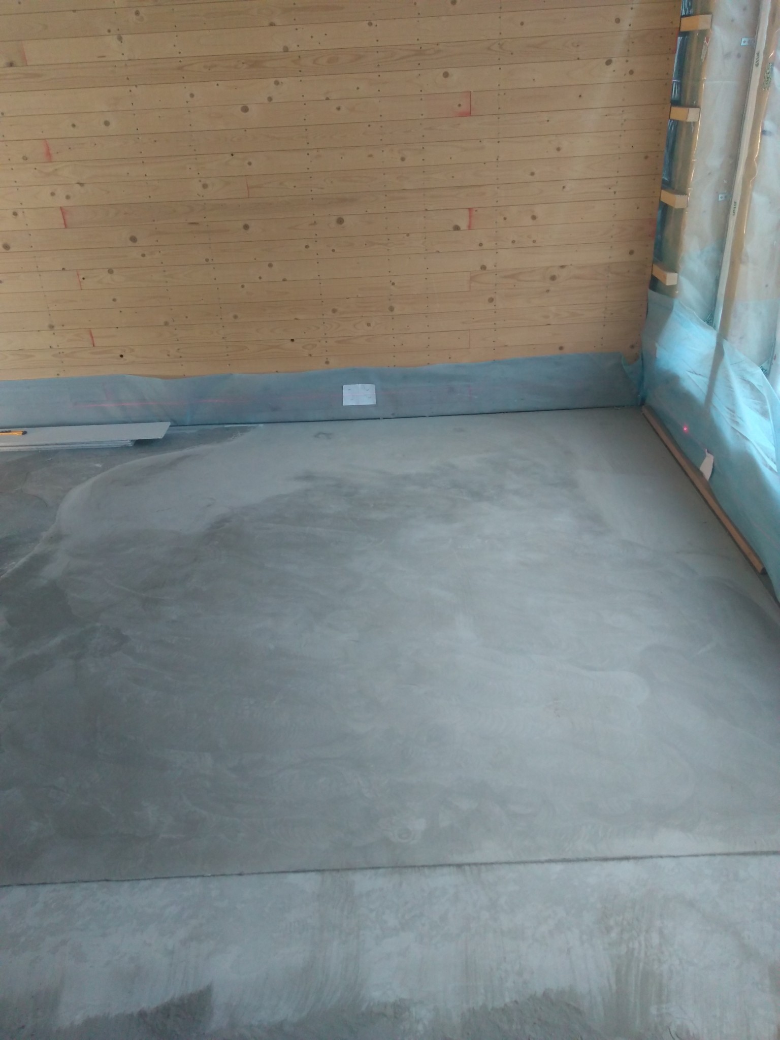

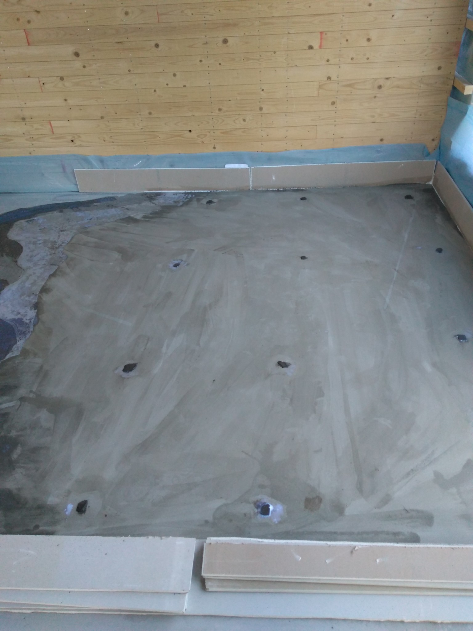

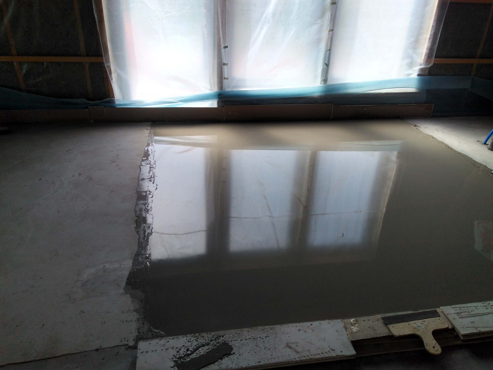

Efter första fyrkanten ovan, bytte jag metod, jag har en rätskiva tre meter lång, så jag gjorde banor med 2.8 meter mellan i Ardex A45, då gjorde jag en klack i varje ända i rätt höjd som fick stelna, sedan fyllde jag mellanrummet och använde passet för att få rätt höjd hela vägen.
När två banor var klara så flöt jag fyrkanten och använde passet på banorna för att plana ut spacklet.
Jag mätte golvet med laser på ungefär tolv punkter och beräknade hur mycket spackel som skulle gå åt.
Arean * 1,5(1,5kg spackel per mm gäller för Ardex K39) * antal mm (medelvärde mellan de tolv punkterna)
Detta stämde ganska väl.
Efteråt slipade jag bort det av banorna som stack upp.
