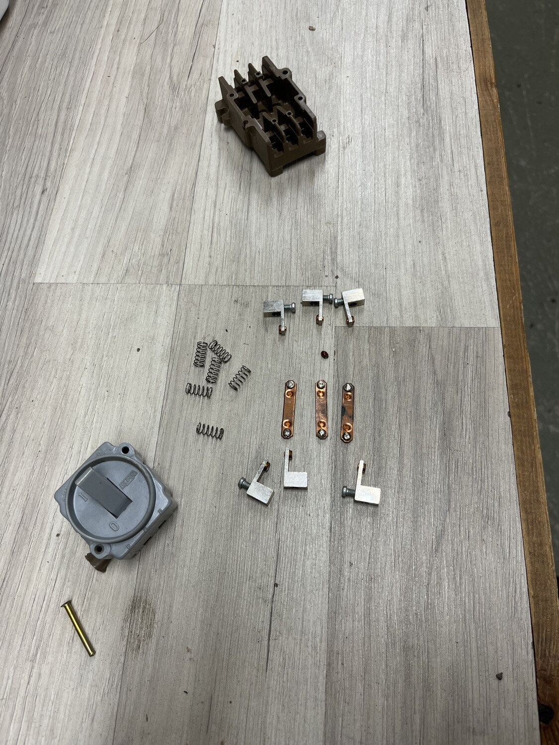

Jag bytte min elmätere förra veckan, och använde mig av huvudbrytaren, precis en sån som TS har.
När jag sedan slog till huvudbrytaren igen, så blinkade utebelysningen, och jag kunde höra lite knaster från den.
Det blev till att bryta och öppna centralen.
Brytarens ena gavel hade "lättat" lite, en nit var defekt, och det gjorde att det blev dåligt kontakttryck
När jag plockade isär den ser jag att koppartungorna, speciellt på en fas, är brända.
Kanske inte TS fel, men jäkligt läskigt.
Just för tillfället sitter det en plint där i väntan på att jag får tag på en ny brytare.

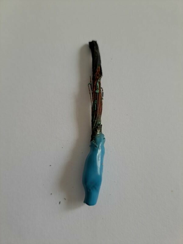

Jag sätter en guldpeng på att du tappat nollan, det blir som ett blinkande tivoli när det blir 400V isf 230V.A AndersOsk skrev:Hej alla!
Jag har fått ett märkligt problem och börjar med att säga att jag knappt vet nått om el.
I lördags så skulle jag ta ner delar av en vägg där jag var relativt säker på att ingen elkabel gick men försäkerhetsskull så bröt jag strömmen på dom bägge sparkarna på proppskåpet.
Jag provade att börja såga men kom på att jag nog skulle börjat med att borra några hål i väggen först.
Slog på elen igen men då börjar alla lampor i köket att blinka i intervaller. Borrade och det var inga problem men så fort jag kopplade in dammsugaren på samma uttag så går den upp och ner i varv.
Vad kan ha hänt?
Jag har sett över alla proppar som var hela men bytat ut nån äldre utan förbättring.
Lamporna blinkar alltså hela tiden men i intervaller tills jag släcker dom igen.
Detta berör bara köket, dock ej kyl och frys. All annan ström funkar som den ska.
Kan det bli ett sånt här problem bara för att man stängt av strömmen med spakarna?

Jo "been there, done that"....elmätaren var kanske det som förorsakade ett följdfel som att man tappar nollan.Hannuse skrev:
Tappad nolla upplevs som ett tivoli när lamporna börjar blinka, sen bränner man sönder allt som innehåller en transformator ex mobilladdare, låter som när man poppar popcorn.
Men bara en kunnig elektriker kan reda ut det här.
Varför skulle nollan försvinna för att TS har manövrerat brytarna som bara påverkar faserna? Det är väl väldigt mycket högre sannolikhet att en fas spökar? Det blir tivoli även då om en saknad fas bakmatas via en flerfaslast.P paralun skrev:
Jo det kan bli en större strömrusning och är nollan i centralen dåligt dragen/dåligt skick så kan det bli så där.useless skrev:
Sparade min kabelstump efter att elektrikern felsökt och han konstaterade först "Att här är det dammigt!" dvs att inget klåfinger rotat i centralen sen såg han direkt att nollan var bränd. Sannolikt så har felet funnits i åratal.
Jo men hur det än är så är det inget man själv pular med utan det ska vara en behörig elektriker.useless skrev:
Tivoliblinket vid 400V räcker för mig att direkt ta ut en elektriker.
