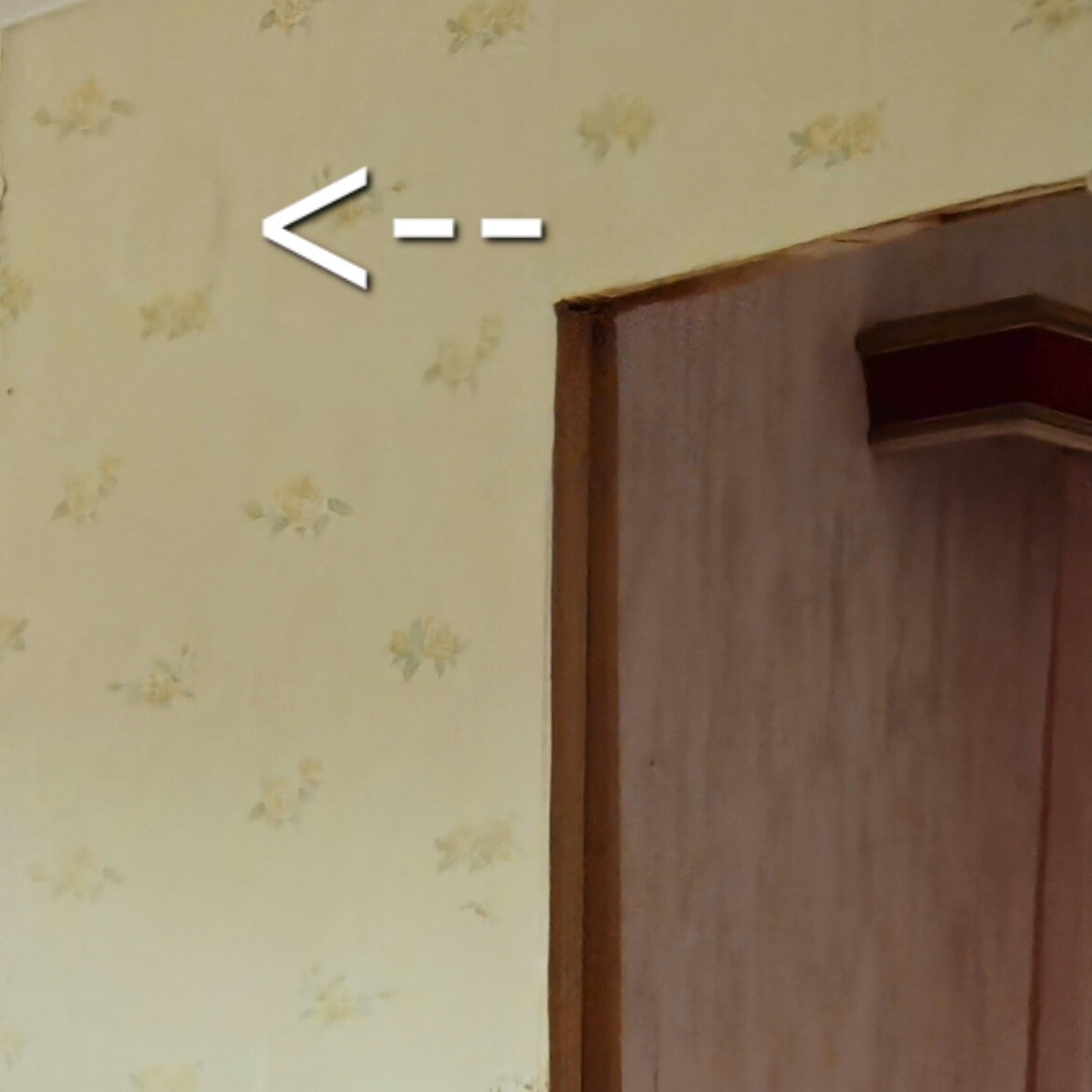

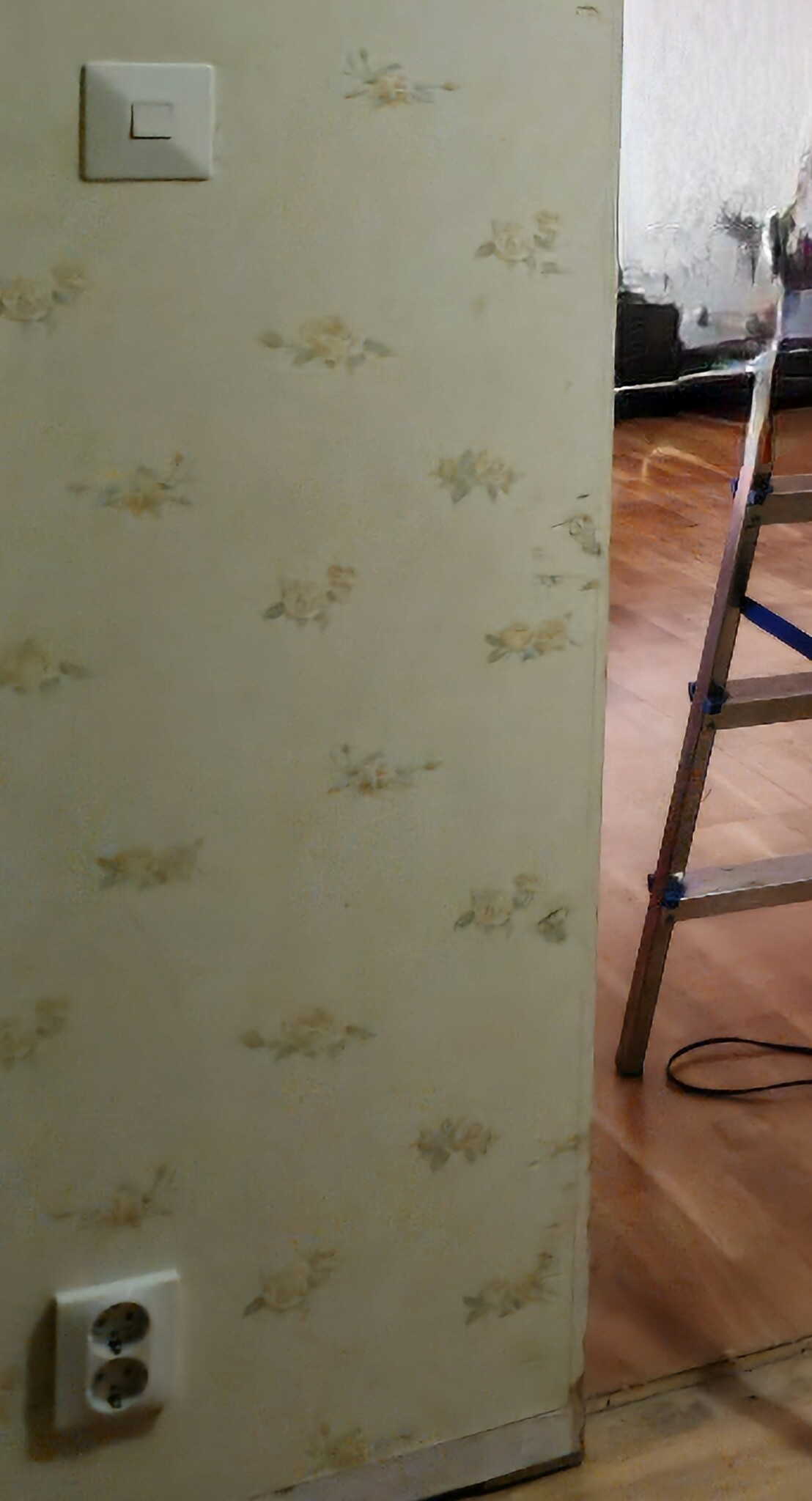

Okey. Jag har ett möjligt ställe att kolla på. Väldigt nära taket och det stället jag sågade på sitter en dosa. Men jag får alltså riva i tapeten för att få upp den?L Leif i Skåne skrev:
Och hur får jag den lösa kabeln på plats igen? (om jag nu hittar en)
Jag kan ju iofs leta själv och sen får min elektriker ta över. Han kommer igen i morgon.
Jag har även en strömbrytare och ett uttag nära men i dom har jag redan kollat.
Det som är konstigt är att blinkandet inte alltid finns där.
Det kommer och går hela tiden, men när det väl börjat blinka så börjar det oftast flimra till först och sen kommer blinkandet. Och sen lika fort som det började slutar det igen.
Däremot sa elektrikern att han tyckte det börja blinka när han gick på golvet strax nedanför det nya valvet.
Det kunde ju vara slumpen med och jag har provat att provocera fram felet utan resultat.
Jag tror verkligen vi har hittat felet nu.
Sån lyx har vi inte här...A avh67f skrev:
Fogsvans blev det med. 🙃
Jag stod ju och sågade först förhand med en fogsvans mot väggen som såklart gav vibrationer även om det är inte blev något hål.
Jag kommer iaf att kolla i väggen i dag och hittar jag inget så får elektrikern fortsätta felsöka i morgon.
