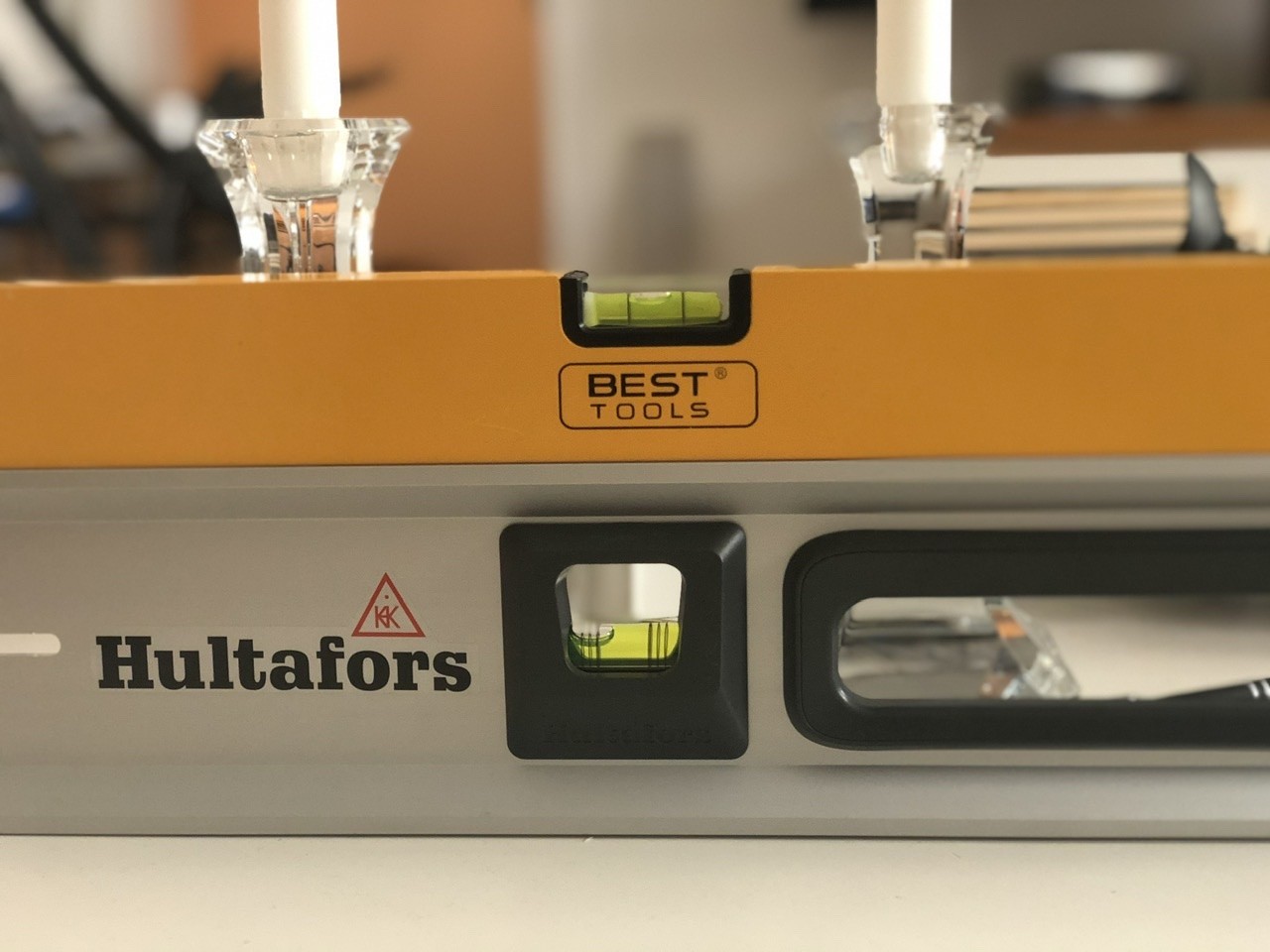

Är själv såld! Fick hem mitt igår. Perfekt storlek, funkar för det mesta. Riktigt exakt också vilket var precis vad jag eftersökte. Jämförde den med min gamla från Best Tools är det skrattretande hur rapp denna är.End skrev:

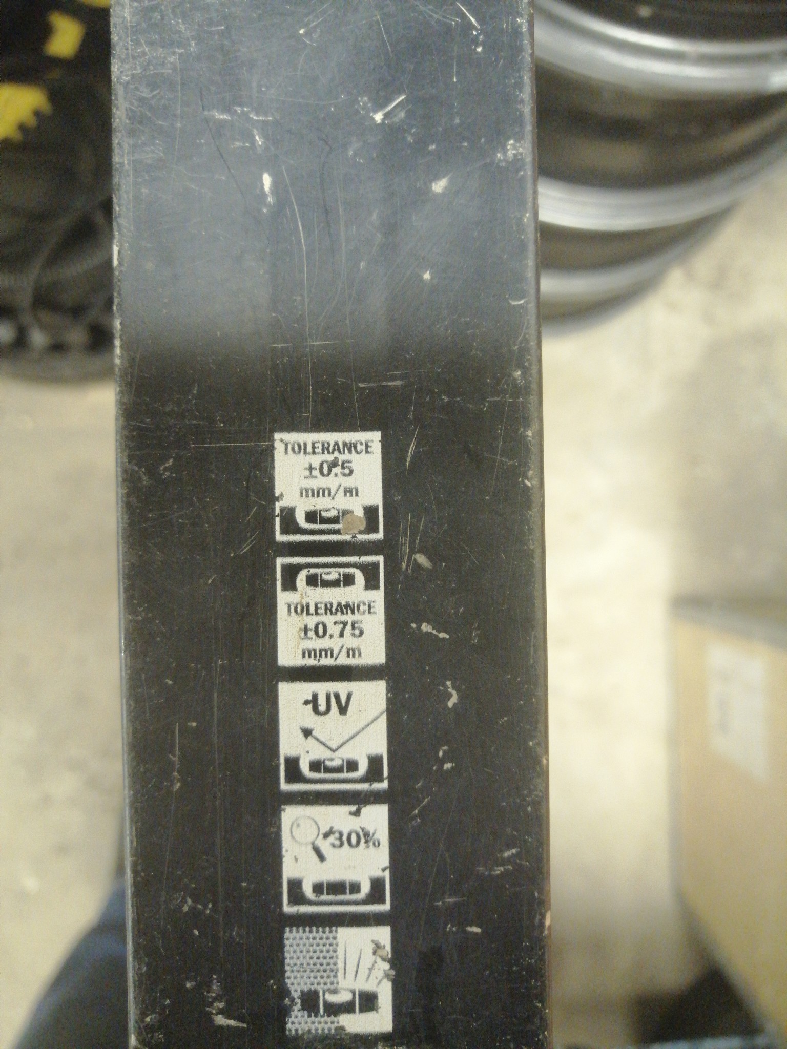

Är känsligheten något helt annat än toleransen? Om inte så har du och hultafors vitt skilda meningar om hur noggranna deras pass är.B Bumbibjörnen skrev:Ville bara förtydliga att Libella 2000 har en känslighet på 2mm/m, MST 1mm/m. Innebär kort och gått att MST är dubbelt så känslig som Libella vilket resulterade i att jag själv valde MST 75. Har för mig att resten av Hultafors pass (samt troligtvis de flesta andra) ligger på 10mm/m precis som du också nämnt.
Tolerans och känslighet (sensitivitet) är två olika saker. Det är känsligheten som är intressant och den skriver man sällan ut vilket jag tycker är märkligt. Mer om detta finns på första sidan i denna tråd.P Prodigys skrev:
