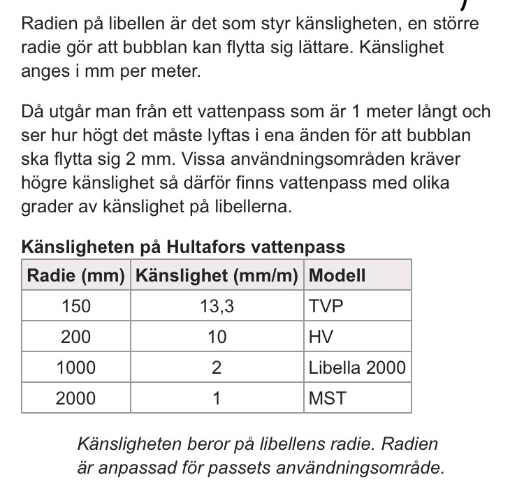

norrbottenssnickaren norrbottenssnickaren skrev:
Det är inte det som jag avser när jag läser noggrannhet men jag kan ju sova i nattmössan ;)
De flesta vanliga pass har en känslighet på 10mm/m dvs om man höjer ena änden på passet så bubblan rört sig ynka 2mm.
Mst har 2mm/m dvs det är superkänsligt. 2mm förflyttning på en meter ger 2mm förflyttning av bubblan.
Det vill jag ha men för en billig peng ;)
MST har en känslighet på 1mm/m.
Altså om man lyfter det 1mm så flyttas bubblan 2mm.
Solapasset är väldigt trevligt och ger ett gediget intryck, men ligger rejält i lä mot MST vad det gäller känslighet.
Tabell som jämför känsligheten hos olika modeller av Hultafors vattenpass baserat på libellens radie.
Just ja libella hade 2mm och mst 1mm. Det är stor skillnad mot hv.
hur vet du att sola ligger i lä?

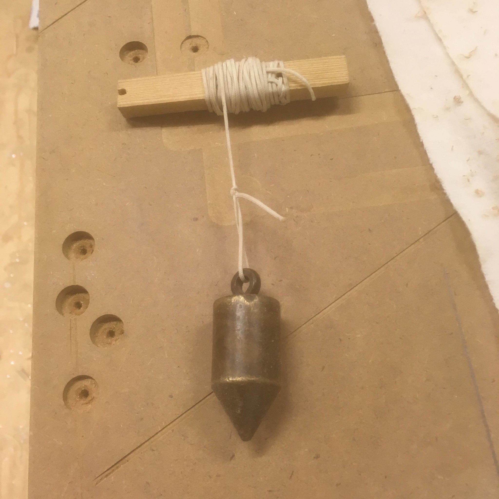

Det finns en grej för någon hundralapp som slår alla pass.
Sänklod bundet till en träbit, placerat på en sågad spånskiva med borrade hål.
Ryms i fickan dessutom.
Mvh Findus
Är det därför alla snickare verkar glada av att se mig?

Allt är väl beroende på användningsområde bl.a längd som ska mätas över? Inomhus mäta lodrät eller vågrät? Utomhus lodrät ( oftast) för byggnader och vågrät för grunder, altaner och bryggor. findos42 föreslog lod och det är vär oslagbart i precision, när man mäter i lod. I våg är lite svårare ( om det ska gå fort), men för större avstånd går det ofta att ta hjälp av ett känsligt pass ock en 5m aluminiumstege ( väldigt sällan de kröker sig i I - profilerna). Bättre precision fås med typ slangpass d.v.s en vattenfylld slang med graderade ändar ( perfekt för stora altaner där man vill mäta planhet eller fall i både x- och z- led). Noggrannhet på mm- nivå över avstånd på 10-20 m är ingen utopi.
