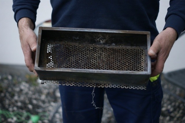

kan bidar lite med mina erfarenhetr av mitt system. har även jag en Adrian Olymberiym om den nu heter så. Funkar klockrent måste jag säga. Eldar med ved men ska elda med Pellets nästa säsong, har gjort en Pelletslåda som funkar kanon efter 4 prototyper så är det klart! Tack vare att man hämtar luften under gallret så går det utmärkt att elda pellets med, fodrar dock en "specialkonstruerad" eldbox. Kaminen är i minsta laget för vårt hus, 450 m2 men vi acepterar lite svalare när vi vaknar.. Har en 87 graders termostat i kaminen och stratar cirkulationen vid 65 grader ca vid eldning. Nu kör jag med 180 Heatpiperör med effekt i överflöd när solen lyser på mellan Maj-Oktober. Sotar pannan gör jag varje Fredag i samband med Fredagsölen... När jag använder pellets undrar jag om jag behöver sota alls. Till nästa vinter gör jag 6-8 "pelletsboxar" och laddar för 1-1.5 dagars eldning, en box räcker ca 2.5 timmar. Räcker säkert mer med lite intrimmning av lufttillförslen osv. Skall fäörsöka få till en film om mina "bravader" framöver! Tiden räcker inte alltid till: 5 barn, bygga trädgård, gräva om poolen och sen bygger vi en A-traktor till ene sonen... Vilket som är roligast? Börjar på A..

Snälla! Bild på pelletsbox?! Snälla!
Det där är jätteintressant. Undrar också vad du får för ungefärlig brinntid med din pelletsbox.

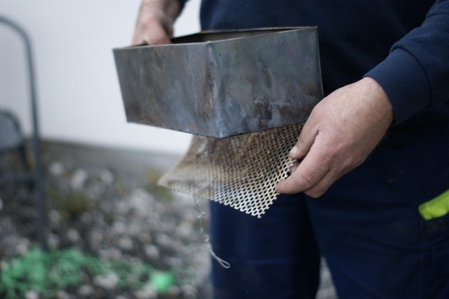

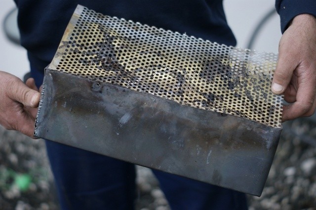

På begäran::wow::wow::wow: Bilder på min Pelletsbox som funkar utmärkt i en Aidian vattenmantlad kamin!
Måtten är 35 x 35 x 15 cm. Att den blev det beror på att man tar en 1 meter bred plåt och klipper den 17 cm samt viker 2 90 graders för stadga upp det hela! Botten skall fästas med gångjärn i ena långsidan och ett "lås" skall tillverkas. Här är jag inte riktigt klar än!:thumbdown: I ovankanten på varje långsida ska jag borra 2 st 10 mm hål som är paralella och sätta in 8 mm armeringsjärn för att kunna lyfta in den utan att smutsa ner sig!:thumbup: Armeringsjärnen tar man bort när man satt in den. Botten skall även den bli lite bockade kanter på så det inte slår sig.. På mina prototyper så är det ståltrådsmodellen som gäller, funkar bra men inte i längden. Tror det räcker med 6-8 för dagsbehovet av eldning, När jag provat så har jag gjort detta med nysotad spis och fullt blås på inluften, då räcker det ca 2 timmar. Kan säkert utökas till minst 3 timmar med inluftjustering etc! Kostnad? Plåten blir svårt att komma över 500:- för 6 stycken och "hålplåten" fanns hos plåtslagaren. Kan bli "vad som helst" bara inte pelletsen man ska använda trillar igenom!
Jag hade tänkt mig att ladda boxarna i garaget och ställa dem brevid kaminen så skräpar det inte.
Ni som undrar över varför jag vill ha gångjärn på den hålade bottenplåten är så enkelt att jag vill tömma askan innan jag tar ut den!:rolleyes: Bkir inget sot eller aska utanför spisen på så sätt. Det bästa är att bocka kanter på bottenplåten så den inte slår sig, tänk bara på att lägga bockarna utåt så inte askan fastnar när man ska ta ut den! Lycka till!:o
