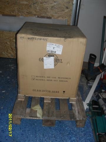

Då har jag äntligen fått hem en Olymberyl Aidan HFB 443 med
Stod i garaget då jag kom hem d^_^b
Måste säga att den ger ett bra intryck . Ser ju lika rejäl och vägjord ut om inte bättre än vilken annan välkänd jutjärnskamin som hellst tex Jötul morsö scanspis handöl contura eller nått . Den väger ju multum ! 220 kg ! Bör väll vara ordäntligt med gods i denna ! :wow:

Då fick det bli England ! Ååå förväl att Engelsmän går att göra affärer med ! d^_^b
Frakt 140 GBP = 1450 kr Kamin 1100 GBP 0 11391 kr valutaväxling och frakt hem ända in i garaget på pall totalpris 12900 kr ca strax under 13 000 kr.
Nöjd Kund ! rekomenderar verkligen Ecostove i länken här ovan !
