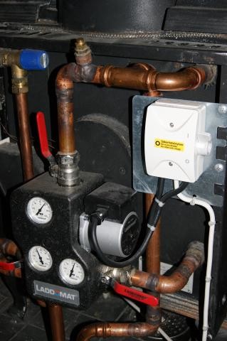

Lite nyfiken på varför du tror att 1" anslutning skulle förhindra självcirkulation?sg007 skrev:
Jag har övertryck i mitt system (0.5-1.5bar) och kör med SYR-ventil som nödkylning i kaminen. Funkar helt perfekt och skulle inte vilja vara utan den. Blir det strömavbrott eller något annat strul med pumpar och annat och har fullt ös inne i kaminen vill man ju bli av med värmen på något sätt. Trycket kan man bli av med genom en säkerhetsventil men det blir bara varmare och varmare utan nödkylning. SYR-ventilen är inte beroende av el och sköter sig själv helt och hållet.

Syrventil med dubbelfunktion verkar ju vara melodin. Den dränerar ju samtidigt också så en sådan får det bli helt klart.
http://www.nordicheating.se/product...enmantlade braskaminer/07_SYRventil.cmsx#Tab2

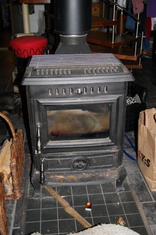

Har en HFB 443 Adian i vårt hus. Det är enda värmekällan vintertid, sol på sommaren. Den värmer upp 350 + m2 hos oss med 5 tonårsbarn. har en Laddomat och ett "övertrycksrör" som går ner i en brunn under kaminen. Köpte den från Irland för 11 200:- hemma hos mig. Man kan inte köpa bara 1 st från Kina, därav Irland. bara ut på Ebay och kolla! Om jag sotar den vet jag inte riktigt,, jag drar i spaken som "rengör" gallret och tömmer asklådan 1-2 ggr/veckan. Dammsuger hela kaminen gör jag varannan ca. Sitter ett "lock" som jag tar bort och dammsuger där med. Funkar utmärkt med laddomaten, har just nu 78 graders termostat i som ger den värme jag vill ha. Har en 2000 liters acctank som är felkopplad och utan shuntning pga felkoppling av röris. Meningen är att jag skall använda ca 750 liter ac acctanken till kaminen och hela till solenergin. man kan ställa effekten med ett vred på sidan av den som jag hittat rätt med efter lite provande! Enda nackdelen är väl att det bara går att elda 33 cm bitar i den, sen kanske den är för låg i bakkanten. man kan inte elda "Scoutbrasor" med stående ved...naturligtvis är den godkänd av alla myndigheter osv, huset blev klart för 4 månader sen. Om effekten räcker eller ej vet jag inte, man kan väl inte skicka in mer än vad termostaten ger hur man än bär sig åt? Har 9 meter 28 mm rör för cirkulation till kaminen. kaminen står mitt i huset och värmer både luft och vatten kan man säga. Finns intresse så kan jag ta lite kort och visa hur jag gjort.

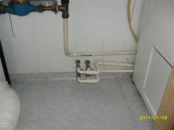

Så här ser anslutningarna ut till elementslingorna . Två st krettsar är det som kommer ut brevid elpannan inne i tvättstugan .Övre är till lopp och undre rör är retur . Om man inte dockar pannan så skulle man väll lika väl kunna gå rakt på dessa ledningar ? Man skulle kunna ha kran och öppna och stänga och själv välja vilket man vill köra tänker jag . Alltså man vrider för matningen från elpannan och så kan man köra värme från ackumulatortank och kamin enbart . Ska man vara borta några dagar stänger man från ackumulatortanken och öppnar för elpannan . Borde väll fungera med va ?
Och då blir det väll här man ska gå in var jag tagit bildena . Acumulatortanken kommer att stå inne i samma utrymme alltså i tvättstugan .

Kanske får prova så här eller se om man kan sätta en kran eller vred på rören så man själv bestämmer vad som ger ut värme på elementen .

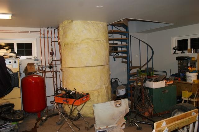

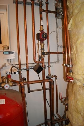

Här är min anläggning. Laddomat, säkerhetsventil, rör & kopplingar och en icke monterad styrutrustning! Nu laddar jag i toppen och hämtar i botten, när jag gör om det så hämtar jag i översta 1/3 delen för bättre skiktning. Acctanken har 4 slingor inuti för olika utgångar.

Lasseseger . Ja det var en rejäl anläggning ! Om effeckten räcker skriver du . Ja det bör man ju kunna räkna på . Kaminen ger ju på papperet 15 KWH på vattnet samt 6 i det rum den står i då du eldar .
Är då övertygad om att den klarar det i min kåk . Vanlig kamin med 7 KWH klarar det ju här så . Men då står kaminen i mitten av huset även här !

Lasseseger . Blir det inte varmt åt ladomaten där direkt bakom kaminen ? Jag kanske blir tvungen ha så själv med vet inte . Men jag har inte obegränsat med platts bakom då jag har en vägg bakom kaminen .
Sotaren sa inget om detta ?
Inte speciellt, den är isolerad osv. Funkar klanderfritt! Jag har ju min kamin mitt i huset, framför en spiraltrappa. Tror den har samma "skyddsmått" som de flesta braskaminer.
