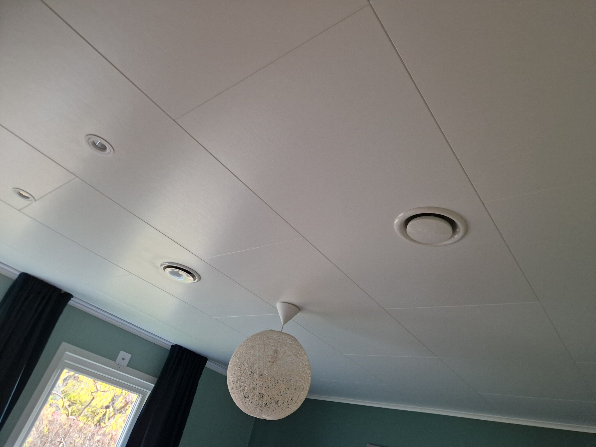

@Walle85, jag tittar oxå efter en liknande lösning. Vilken konvektor och vilka utblås har du installerat i taket. Jag letar efter någont som är väldigt diskret.Walle85 skrev:
Vi fixade frikyla i tre sovrum, har aldrig haft över 22-23 grader i sovrummen sedan dess, de mindre två sovrummen kommer hyfsat ofta ner till 20 grader. Som varmast innan frikyla var vi uppe på ca 30 grader.
Satte konvektorn ovanför innertaket och isolering på kallvinden, störs inte av ljudet även på 100% fläkthastighet.
Så i vårt fall har det funkat bra iaf.

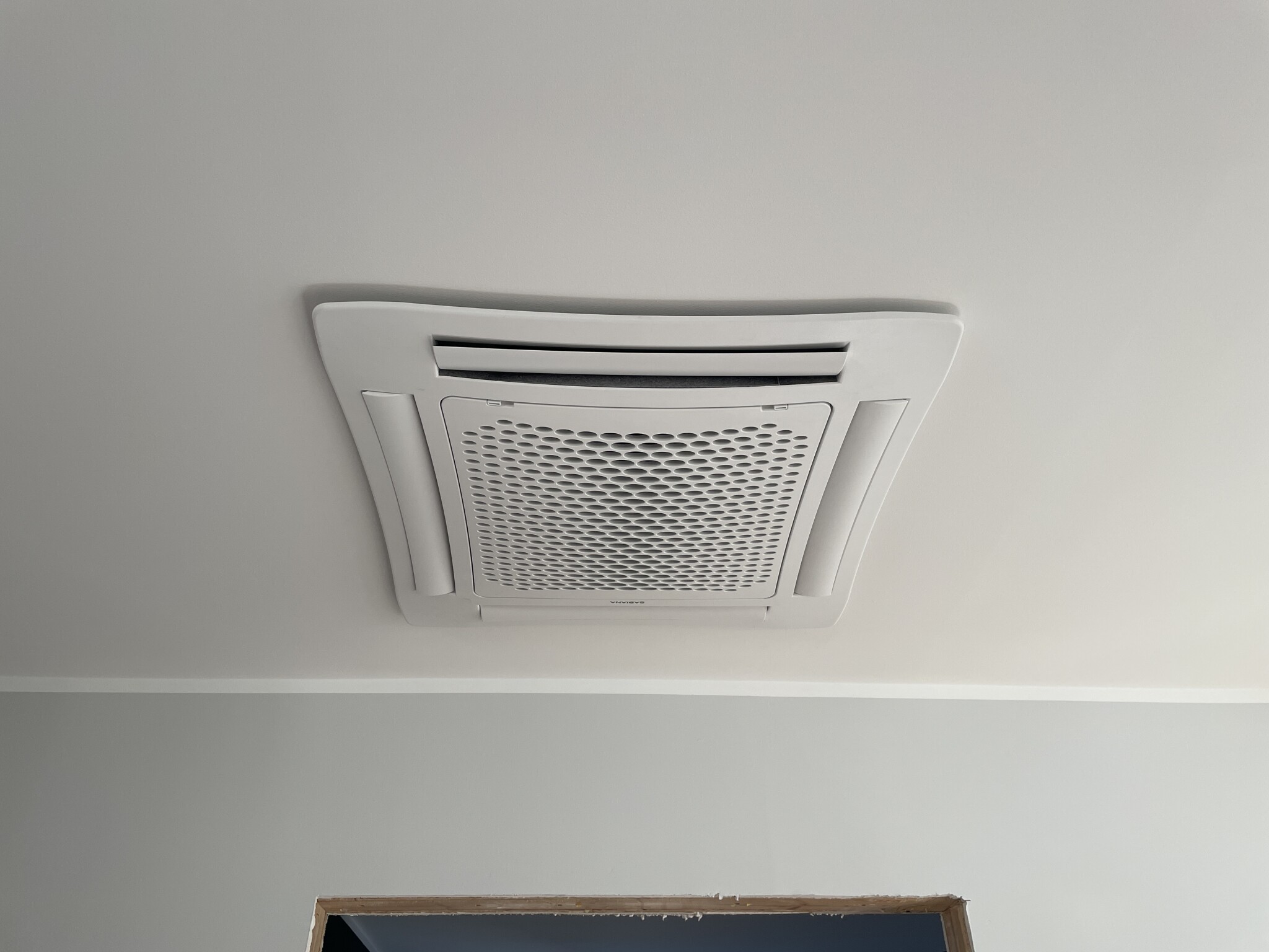

Jag har en sådan här i mitt tak på nedervåningen. Tar inte upp så mycket plats i rummet (men syns förstås mycket mer än en separat kylare och bara kanaler till/från) men problemet är som sagt att brinekretsen inte är tillgänglig för avluftning och det här är nu en av två högsta punkter i systemet.S SkiFlakes skrev:

Jag körde med en stos på vardera in/utblås där jag kopplade två spirorör, ett till varje sovrum. Så jag hämtar luften i samma rum som jag blåser ut den, tänker att det påverkar FTX minst.
Satte även in en till likadan konvektor ovanför badrummet, som har spiro draget till det tredje sovrummet samt hallen. Inte inritat på bilden i den länkade tråden.
