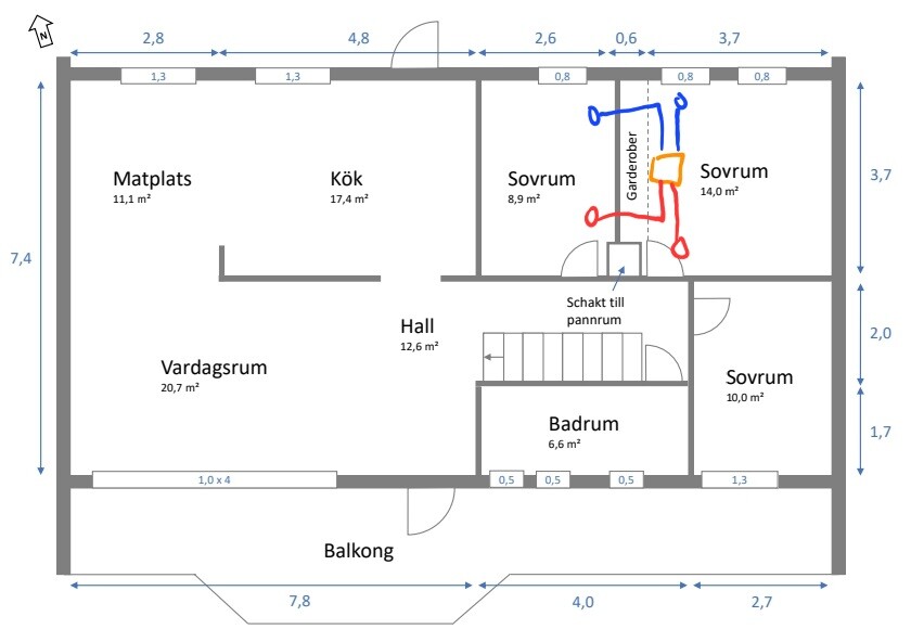

Ritning av lägenhet med mått, fyra sovrum, kök, vardagsrum, matplats, bad och balkong.
Blått är utblås och rött är insug.
Har bara strax över 1,2m i höjd på mitten av vinden, ute på kanten där konvektorn sitter är det ca 200mm öppning mellan fackverken på takstolarna, så Ø125mm + isoleringsstrumpa får precis plats.
Kan det funka med dessa längder på dragning av rör? Blir som mest 2-3st 90° böjar för att komma fram till det lilla rummet.
Det är i donen du kommer få de stora tryckfallen, och den konvektorn är ju inte byggd för några större tryckfall. Med bara två utlopp så blir det mycket luft som ska ut. Att gå upp i storlek för donen är klart vettigt. Vad gäller typ av don så finns det ju mycket att välja på. Jag har i två rum vanlig tallriksdon, men har å andra sidan konvektor som fixar lite mer tryckfall. En vanlig tallriksdon 160mm verkar ge ca 20 Pa i tryckfall vid 50l/s och en 125mm hela 60 Pa. Jag skulle leta efter don som ger så lågt tryckfall som möjligt.
Sen funderar jag på dragningen på vinden. Detta kan säkert någon annan bättre bekräfta eller dementera men med dragning på vinden vill du nog egentligen alltid ha lite flöde för att inte riskera att du får kondens på insidan av kanalen vintertid. Annars bör du nog ha mer isolering än en strumpa på rören.

Beroende på hastigheten i 125 kanalen så kan det bli ena jävla tryckfall i kanalsystemet. Det lär ju bli turbulenta strömmar också samt att 90 gradare gör det inte bättre.

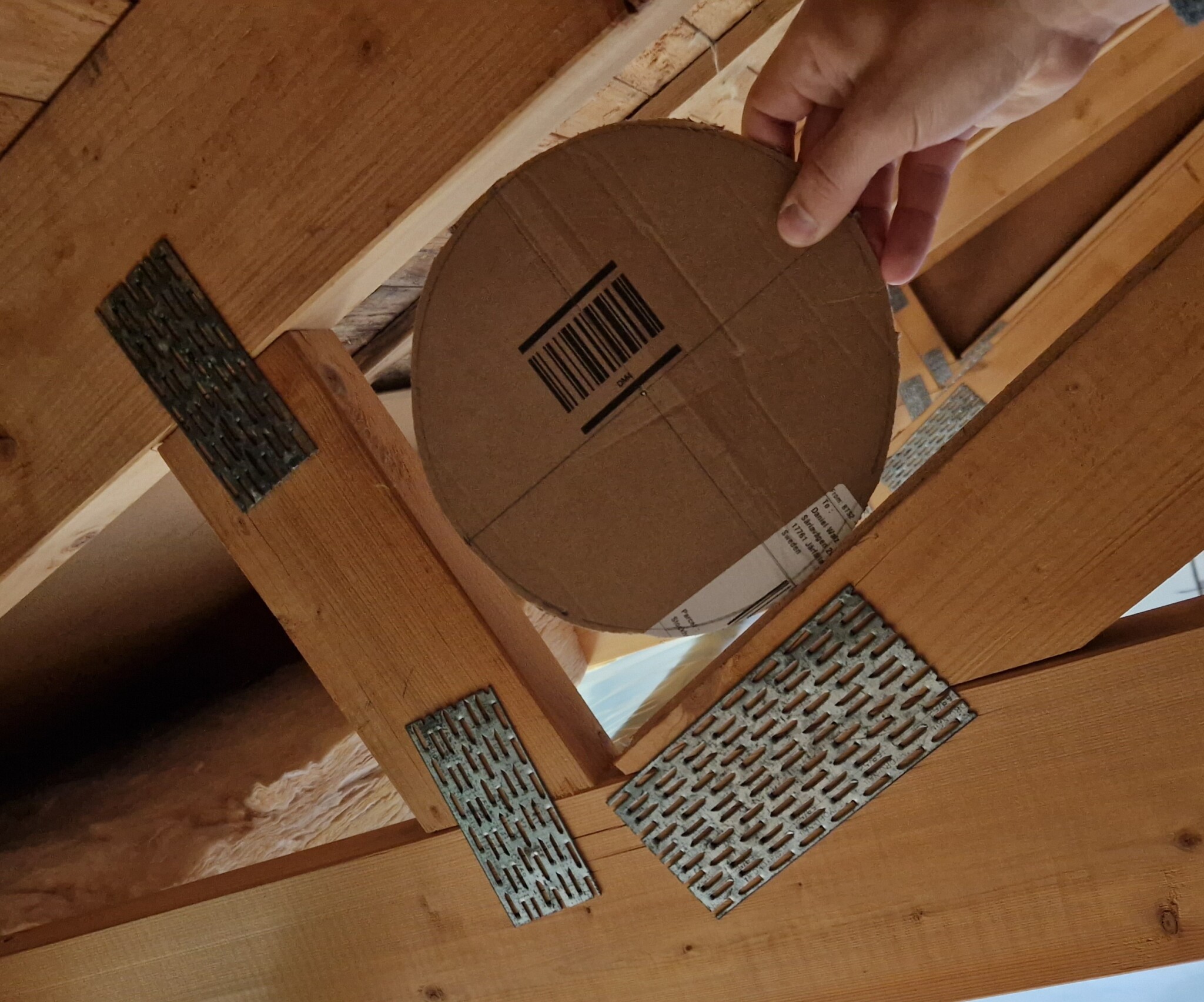

Skar ut en mall för Ø160mm + 25mm isoleringsstrumpa, går precis in genom takstolarna, men det blir tajt att jobba med pga det trånga utrymmet.
Samt att man måste sänka ner den lite i isoleringen för att få plats (isoleringen kommer att nå ca 100mm över undre balken på takstolen).

Har iaf tagit till mig angående feedback på att köra med större diameter på spiro och din.
