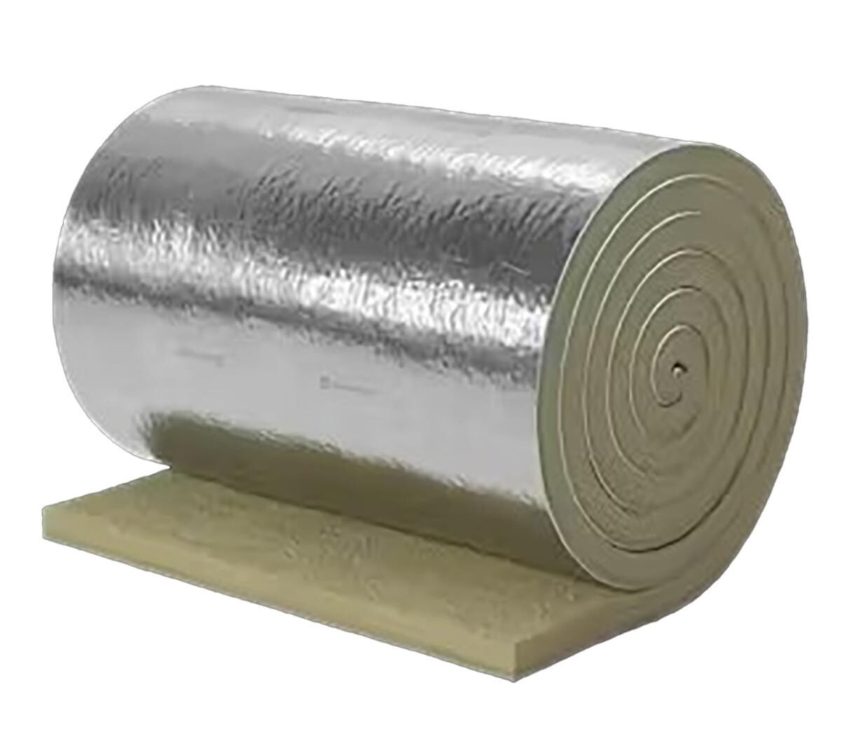

Tät lamellmatta är normen.
Skarv tätas med vanlig alu-tejp.
Rulle av tät lamellmatta med aluminiumyta, används för isolering och tätning, skarvas med aluminiumtejp.

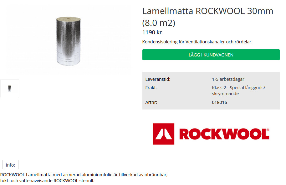

Nja...
https://www.ventilationsbutiken.se/...E1oikwcwxfeXKRqgqWyyS2yswlZ18YjwaAkzTEALw_wcB
Lamellmatta 30mm 1190:- MED moms för 8m².
Tejp för skarv tillkommer visserligen...
25k?
Detta är via en snabb googling, billigare finns antagligen!
https://www.ventilationsbutiken.se/sv/artiklar/lamellmatta-rockwool-30mm-80-m2.html
ROCKWOOL lamellmatta 30mm för kondensisolerande, med armerad aluminiumfolie, pris 1190 kr för 8 m². Anpassad för ventilationskanaler och rördelar.

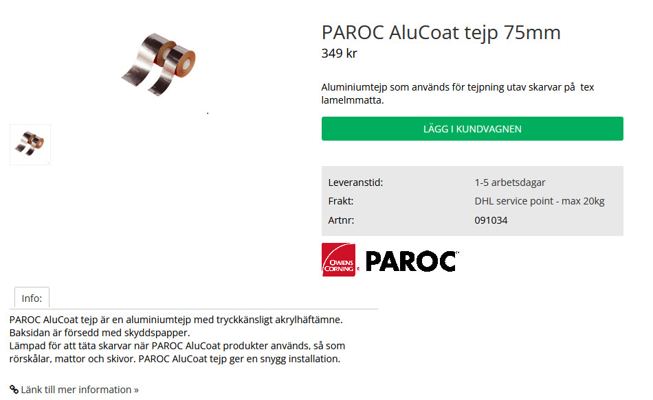

https://www.ventilationsbutiken.se/sv/artiklar/paroc-alucoat-tejp.html
PAROC AluCoat tejp 75mm produktbild och beskrivning, inklusive pris och leveransinformation. Tejpen används för tätning av skarvar på lamellmattor.
