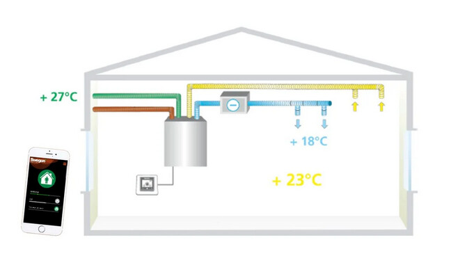

Försöte googla fram ett principschema, detta kom upp:Lidlund skrev:
https://blog.swegon.com/sv/konsument/trött-på-värmen-svalka-via-ventilationen
"frikylan" är en fin tanke i teorin, men ger tyvärr inte effekt nog att göra skillnad i praktiken.

Fungerar gör det absolut, men....V Vector skrev:
På sin höjd har frikylan effekt nog att sänka temperaturen inne med några få grader, om ens det... o det påverkar inte luftfuktigheten alls.
Men om det är ett relativt enkelt ingrepp som gör att kostnaden för installationen är låg så är det kanske värt det? Driftskostnaden är mycket riktigt väldigt låg, det är bara el till cirkulationspump och fläktar.
Konceptet som sådant fungerar absolut, frågan som uppkommer blir istället om det är värt det för att kunna få ner temperaturen från 30 till 29 grader inomhus på sommaren, med bibehållen "klibbighet" från den höga luftfuktigheten.
