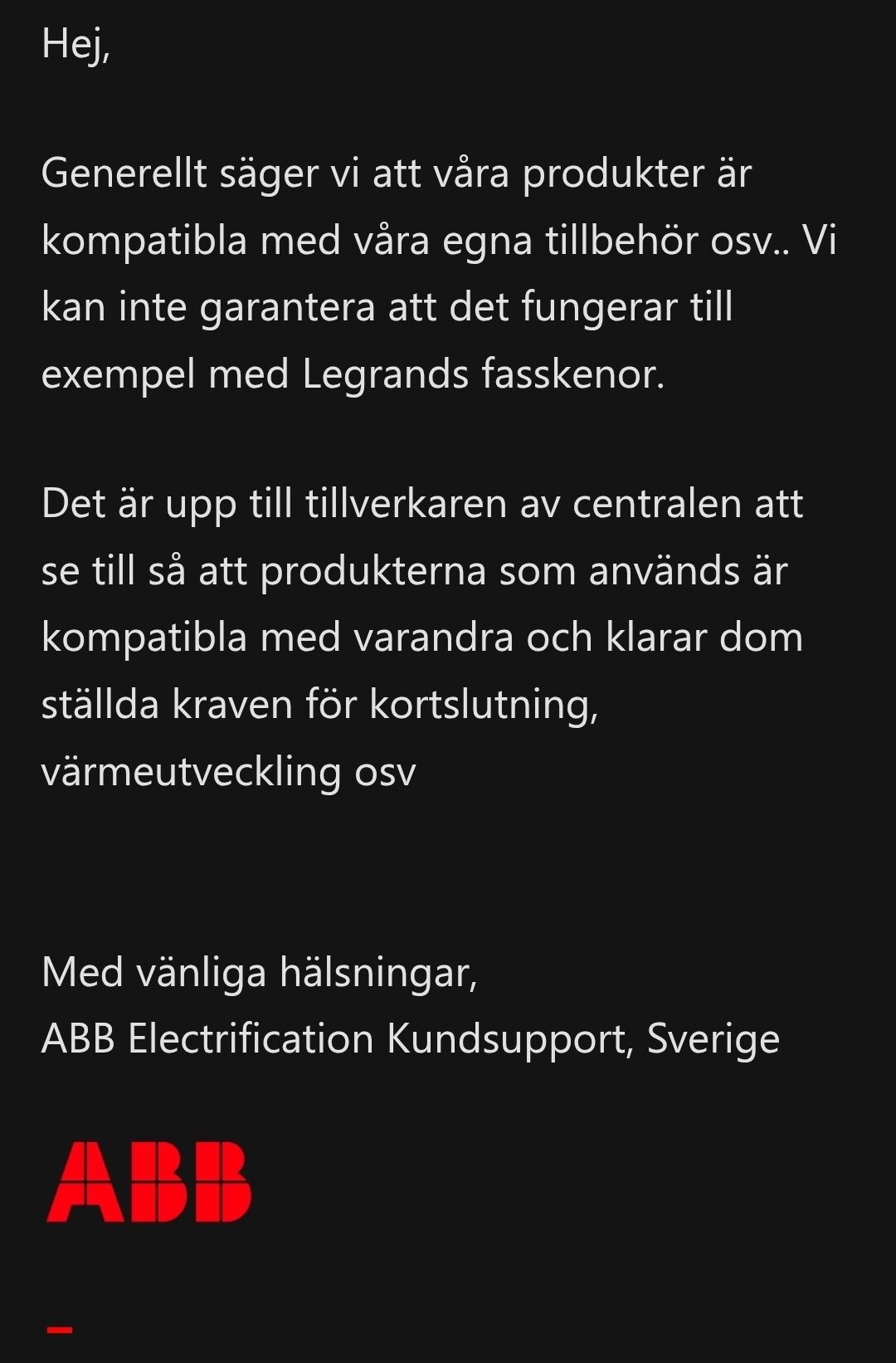

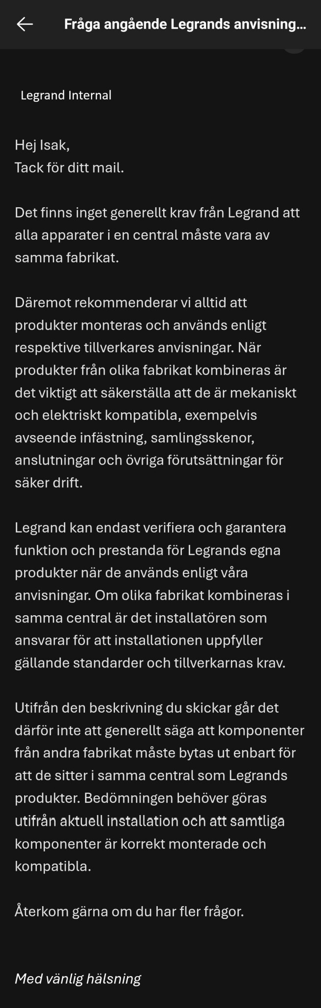

Här är vad Legrand och ABB hade att säga när jag mailade dom.
Så sammanfattat kan man säga: Dom kan bara garantera funktion och säkerhet om man använder deras saker, blandas det så ligger ansvaret på installatören.
Jag vet att Hager och Schneider går på mer eller mindre samma linje. Kan inte säga vad GARO, Malmbergs, mm. säger om saken men jag har svårt att tro dom skulle skilja sig nämnvärt från övriga.
Det här är nog varför vi elektriker blir instruerade till att rekommendera att man alltid använder samma fabrikat så långt det går. Hellre att tillverkarna står för garantin än vi.
Som installatör står jag fast vid att jag tycker att TS ska byta dom udda komponenterna. Men om det absolut är viktigt att man ska spara småkronor så ska hen åtminstone skilja dom udda komponterna från Legrands fasskena. Bygla JFB, lössäkringarna och dom tre första Legrand säkringarna med 6mm² RQ, och sen får Legrand skenan bara sitta på Legrand produkterna.
  • Ett mail från Legrand som diskuterar produktkompatibilitet och rekommenderar montering enligt tillverkarnas anvisningar för säker drift.
  • Ett mail från ABB om produktkompatibilitet, där de betonar vikten av att använda samma tillverkare för att säkerställa funktion och säkerhet.

ABB säger väl precis det som många andra sade här i tråden. Kan du se något problem med att jordfelsbrytare och dvärgbrytare har olika fabrikat?
Jag tycker att du drar lite för stora slutsatser här. Jag stöder din uppfattning till 100% när vi pratar om fasskenor och andra tillbehör som mekaniskt skall passa ihop. Men jag ser inget som helst stöd för vare sig i svaret från Legrand eller ABB att det skulle vara problematiskt att kombinera jordfelsbrytare och dvärgbrytare från olika fabrikat. De passar ju mekaniskt på samma DIN-skena. Annars är det inte normkomponenter.
Ja, problematiken är ju att garantin inte gäller.
"Legrand kan endast verifiera och garantera funktion och prestanda för Legrands egna produkter när de används enligt våra anvisningar. Om olika fabrikat kombineras i samma central är det installatören som ansvarar för att installationen uppfyller gällande standarder och tillverkarnas krav."
Och
"Generellt säger vi att våra produkter är kompatibla med våra egna tillbehör osv.. Vi kan inte garantera att det fungerar till exempel med Legrands fasskenor.
Det är upp till tillverkaren av centralen att se till så att produkterna som används är kompatibla med varandra och klarar dom ställda kraven för kortslutning, värmeutveckling osv"
Är ju implicit företagsspråk för: "Om det går åt helvete kommer du inte kunna skylla på oss". Särskilt för TS som har en 26 år gammal anläggning med säkringar som redan har börjat fallera kan det kanske vara skönt att spendera 2000 - 2500kr och veta med säkerhet att om nått händer så har den ytterligare ett lager juridiskt skydd att förlita sig på.
