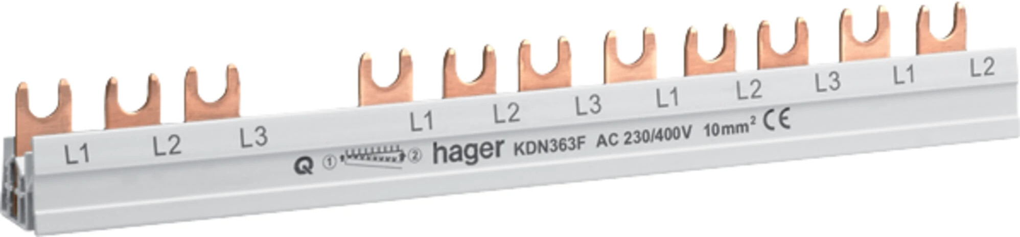

J J-banan skrev:
jag tycker inte att det är bra gjort med skena som går under N utgång de har väl klippt piggen där men ändå väldigt nära skapa kortslutning mellan fas och N,
Det finns speciella skenor till JFB.
Kopparskena för JFB installation med märkning L1, L2, L3 från Hager, modell KDN363F, AC 230/400V, 10mm².
Roger Fundin och 3 till

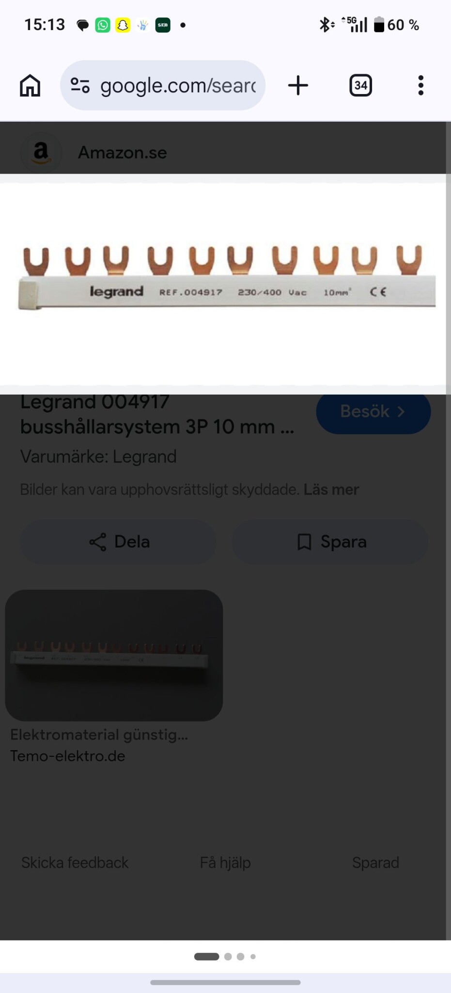

Nu är det inte en sådan ts har, snarare en sån här.
Lite lustigt ändå att det finns sådan skena att köpa, varför inte ha en JFB med N på "rätt" sida eller monterar den på andra sidan om dvärgbrytarna. Sen att det är 8-11 dagars leveranstid på den skenan på rexel och Ahlsell förklarar lite att ingen köper den😂
Legrand busshållarsystem 3P 10 mm², artikelnummer 004917, med kopparanslutningar, för 230/400 V applikationer.
