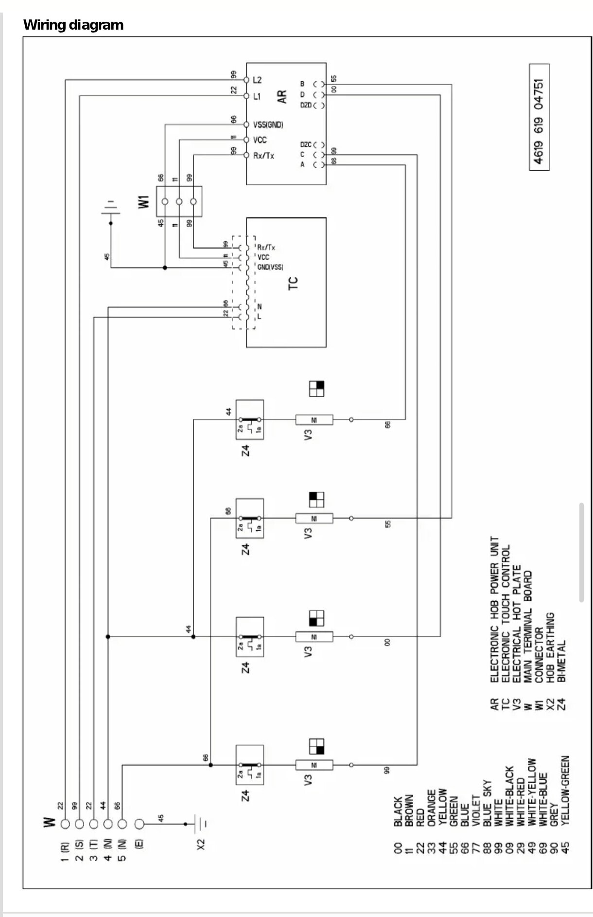

Men att man måste bygla 2 och 3 om man kör på två faser men inte om man kör på 3 faser tyder väl på att det kan vara så ändå?
Det är ju enkelt att testa, använd endast en fas och inga byglingar, se vilka plattor som funkar när fasen är ansluten på 1, 2 och 3.
För en gångs skull pekar ju bilden i #10 mot att det som du skriver går att få alla tre faserna belastade på den.
Man kan göra det enklare än så. Om hällen skulle vara byggd så att den belastar alla faserna är det något bra. Och det finns en trefasgrupp dedikerad till den. Så allt man behöver göra är att titta på inkopplingen. Är den inkopplad till alla faser eller har någon kopplat den på ett sämre sätt? Att säkringen löser om båda de stora plattorna används samtidigt får mig att misstänka att dessa belastar samma fas.
D Dorantee skrev:
Som sagt, tillverkarens anvisning. Jag skulle då bytt komponenter, men TS gör som den vill.
Nä, därför det behöver ses över om TS kan sätta det.
Jag skulle oxå bytt så allt är likadant, men funkar det så funkar det, inte direkt lastgammalt
På den här wirlpoolen använder plattorna två faser och kontrollenheten den tredje.

Jag har ingen aning om hur gammal elcentralen är men den känns "modern", stor renovering gjordes ca år 2000, så gissar att mycket kommer från den tiden. Har även lite problem med att säkringen till spishäll löser ut om jag kör för fullt på de två största plattorna, och har viss obalans i systemet (en huvudsäkring på 16A har lätt att lösa ut). Så på ett sätt har jag några saker som hade varit trevligt att fixa.
