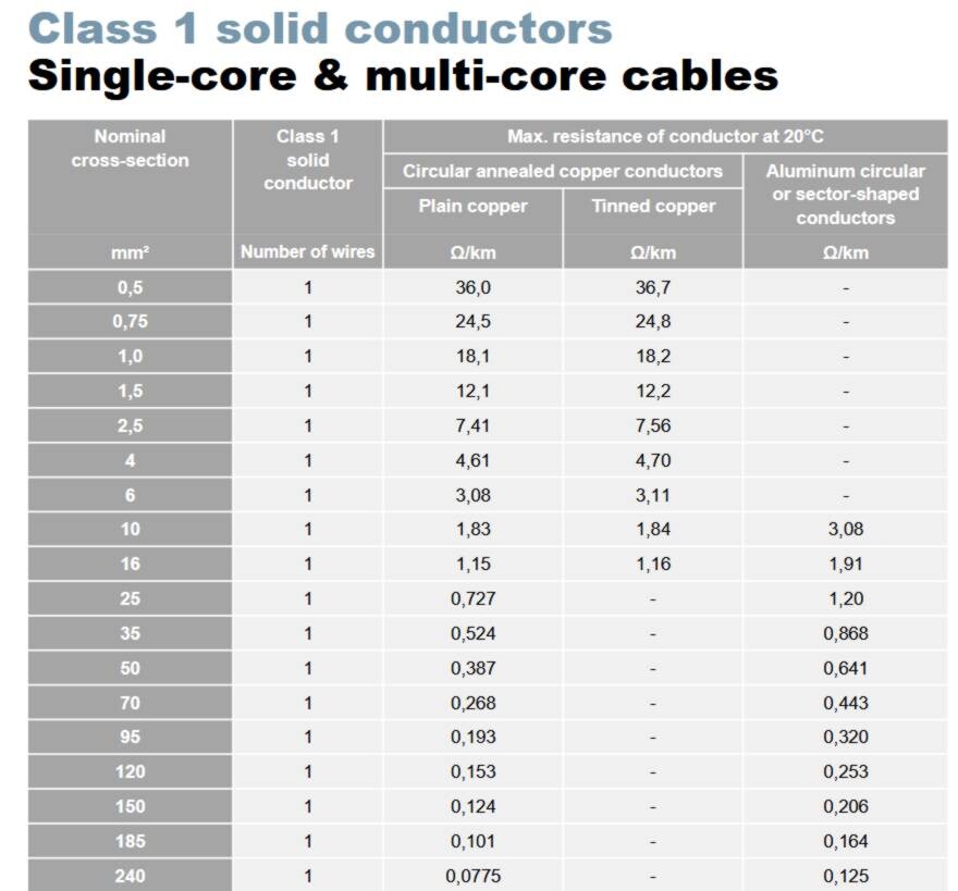

Man har infört de nya resistanserna i handbok 421 som tar höjd för skillnaderna mellan olika klassers ledare.
Men det är mellan fåtrådiga och mångtrådiga ledare. Det skiljer lite där. Mellan klass 1 solida och klass 2 fåtrådiga tror jag skillnaden är mer försumbar.
De där siffrorna kommer ifrån standarder som kabeltillverkarna följer.
Och det är lätt att tänka fel, att tänka att 1,5 mm2 har en viss resistans.
Men det är typ tvärtom, resistansen i tabellen är den resistans som kabeltillverkaren måste nå ner till för att få sälja kabeln som "1,5mm2", "2,5 mm2" osv.
Så kabeltillverkaren kommer att använda lite mindre mängd koppar när han tillverkar finkardelig kabel (klass 5)..
Varför? För att han får, och koppar är det dyra.

Tabell över resistansvärden för enfas- och flerfasledare, specificerade för olika areor och koppar- eller aluminiumledningar vid 20°C.
Och ifall man räknar på koppars resistivitet och med den nominella arean i tabellen så stämmer alltså inte den tabellerade resistansen. Utan denna resistans är den som tillverkaren måste nå ner till, och det gör de som regel med lite mindre area.

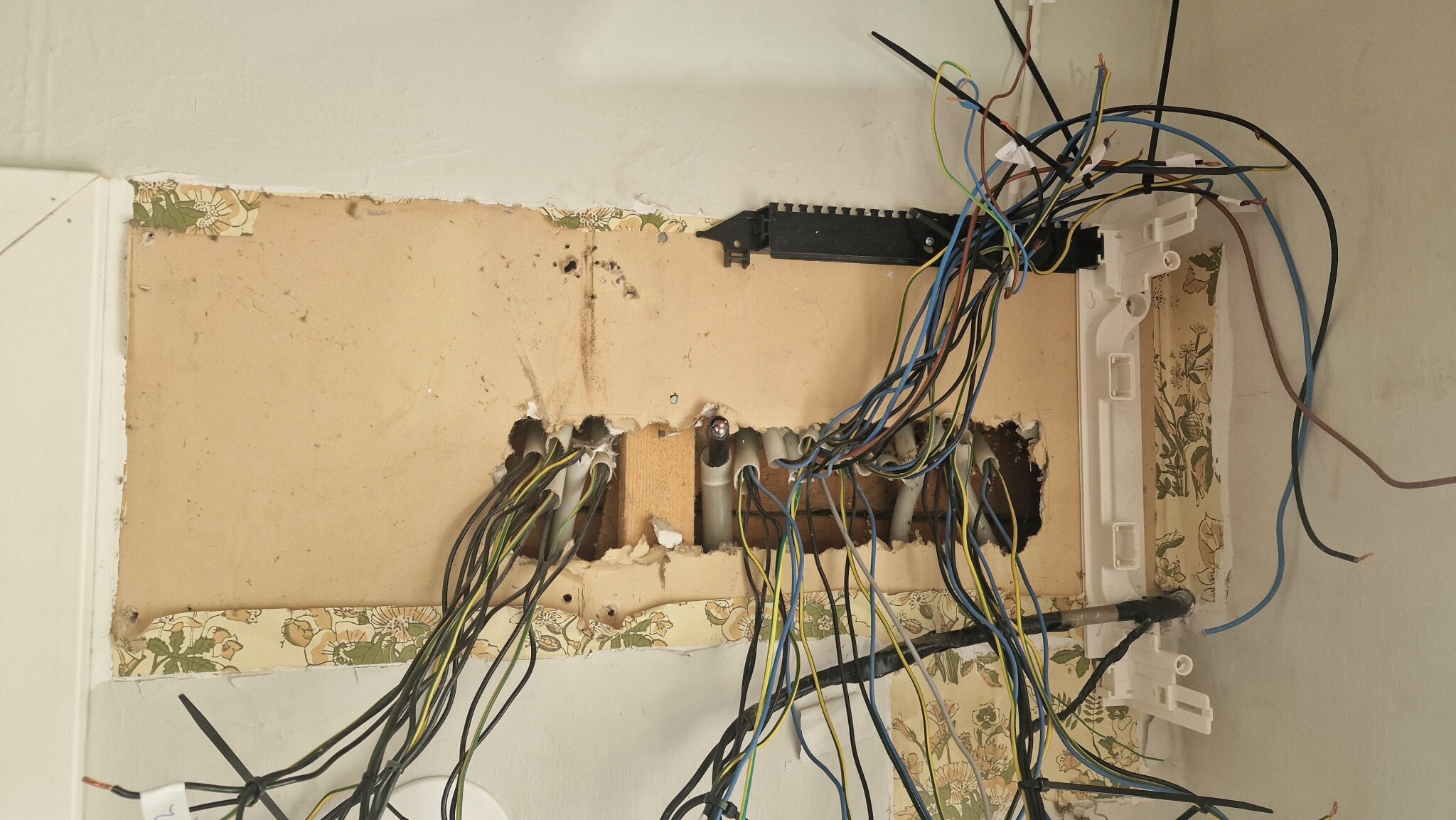

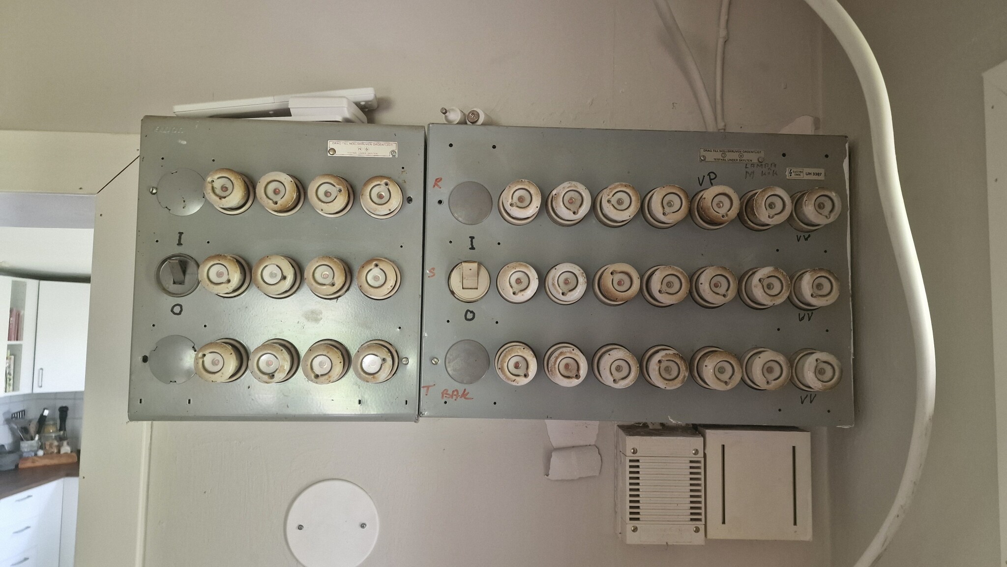

Lite som en fingervisning har jag idag bytt denna härlighet.
Gammal elcentral med flera porslinsproppar och reglage, på väggen inomhus.
Det tog ca 1.5 timme att riva bort gamla elcentralen, inkl märka upp alla ledare och måtta in nya centralen.
Bilden visar en öppen vägg med exponerade elektriska kablar under ett elcentralsbyte, med tapetrester och trästruktur i bakgrunden.

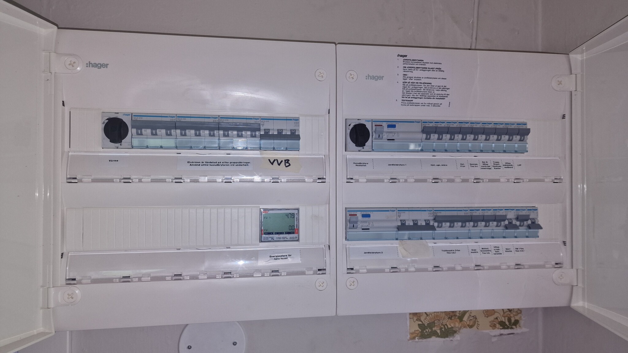

Efter totalt knappt tre timmar hade kyl&frys ström igen (rad 1).
Nån halvtimme senare även resten av huset (rad 2).
Och elvärmecentralen tog nån timme.
Totalt ca 5 timmars jobb.
Nyinstallerad elcentral märkt "VVB" med flera automatsäkringar och strömbrytare från Hager, del av ett elektriskt renoveringsprojekt.
