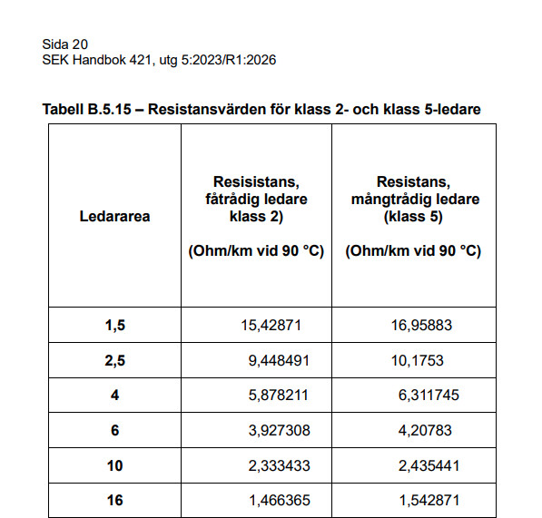

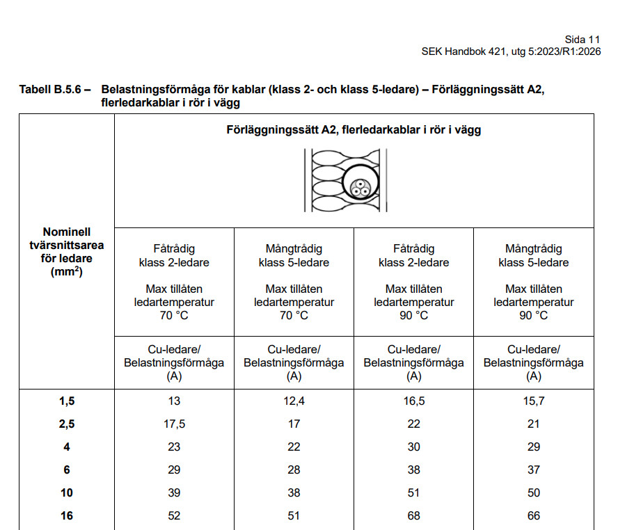

A
Man har infört de nya resistanserna i handbok 421 som tar höjd för skillnaderna mellan olika klassers ledare.
Men det är mellan fåtrådiga och mångtrådiga ledare. Det skiljer lite där. Mellan klass 1 solida och klass 2 fåtrådiga tror jag skillnaden är mer försumbar.
  • Tabell som visar resistansvärden för klass 2- och klass 5-ledare vid olika ledarareor enligt SEK Handbok 421, utgåva 5:2023/R1:2026.
  • Tabell som visar belastningsförmåga för olika kablar enligt SEK Handbok 421. Jämförelse mellan fåtrådiga och mångtrådiga ledare, olika klass och temperaturer.

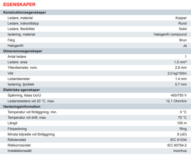

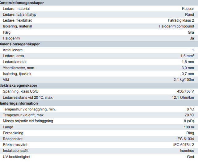

Ledarna har en definerad resistans. Det är nästan ingen skillnad på solida och flerkardeliga eftersom mängden koppar är densamma.
Skillnaden beror framför allt på att det skiljer i tillåten resistivitet i standarden, SS-EN/IEC 60228. Kopparkablar idag tillverkas ju inte med exakt den tväsrnittsarea som anges, utan med den minsta möjliga arean för att få den resistivitet som krävs. En EK 1,5 brukar vara runt 1,4 kvadratmillimeter.
Kraven för t ex kablar som benämns "1,5 kvadratmillimeter" är:
Klass 1, Enkardelig: Max 12,1 Ohm/km
Klass 2, Fåtrådig: Max 12,1 Ohm/km
Klass 5 Mångtrådig: Max 13,3 Ohm/km
Eftersom en MK/RK får ha högre resistivitet så sparar såklart tillverkarna in på den dyra kopparen och gör kabeln tunnare - Därav den sämre belastningsförmågan.
Det beror alltså inte på luften mellan kardelerna.

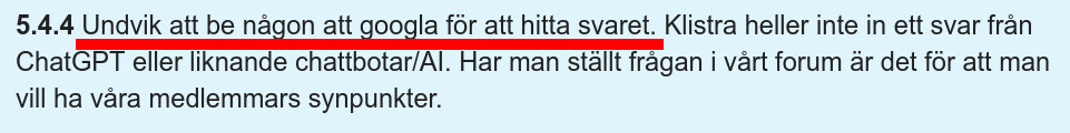

Morgan Jacobsson Morgan Jacobsson skrev:
Kan du sluta o käfta emot hela tiden!!!
Detta här ett diskussionsforum. Här diskuterar vi! Din formulering är dessutom på gränsen att bryta mot:
Regler för diskussionsforum: gott debattklimat och undvik personangrepp.
vem e du egentligen? Du gömmer dig bakom en profil
Detta bryter tveklöst mot:
Skärmdump av forumregel § 5.6 som förbjuder avslöjande av medlemmars identitet eller plats, inklusive streck under viktiga ord.
För elektriska tillämpningar där mycket ström flyter, behöver man tråd med lämplig tvärsnittsarea för att minimera resistans och värme.
Jag tror ingen ifrågasätter detta. Naturligtvis gäller grundläggande fysikaliska lagar.
För hobbyprojekt kan man oftast använda tunna trådar, medan industriella applikationer kräver större dimensioner.
Detta ifrågasätter jag däremot starkt! För kravet på ledarnas dimension är det helt irrelevant om projektet drivs som en hobby eller industriellt. Det som är relevant är fysikaliska aspekter som strömstyrka, temperatur, isolering med mera.
Är du lat? Sök själv på nätet om användning av koppartråd!
Mer personangrepp och brott mot ytterligare en regel:
Forumregel 5.4.4: Undvik att be någon att googla eller använda chatbotar för svar, det är för att få medlemmars synpunkter.
pether och 5 till
