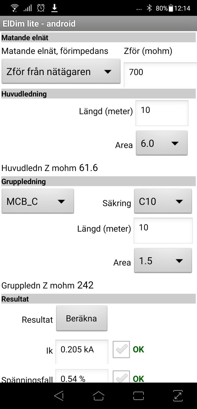

Hej hopp.
Nu har jag filat lite mer.
Och släpper slutligt 0.2.1
(tyvärr har förra versionen versionsnummer 0.2
, men nu ska det bli bättre ordning, jag har planen att släppa heltal.n.n som nya "klara" versioner, n.udda.n som experiment-versioner och n.jämnt, n som hyggligt fungerande.
Antagligen överdrivet, jag kanske inte kommer lägga så speciellt mycket mer tid på detta.
I denna version har jag städat upp gränssnittet lite.
Vid uppmätt Z-för har faktorn 1,5 lagts till innan beräkning (vid Z-för från nätägare är faktorn alltså 1).

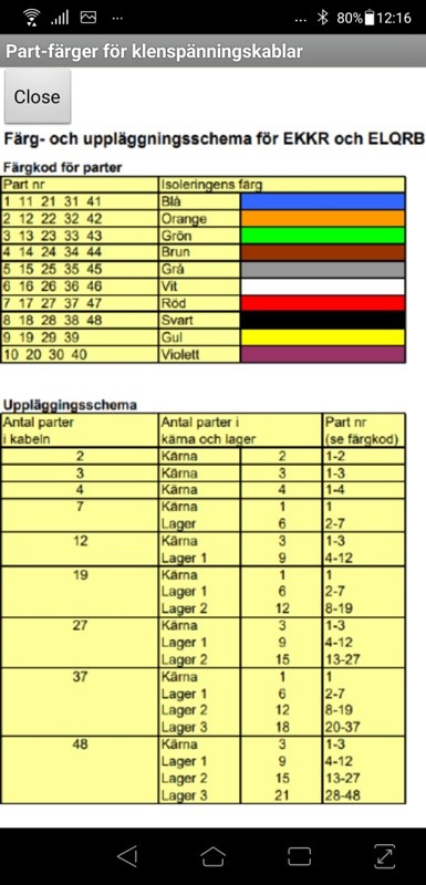

Jag har lagt till en undermeny, där det går att hitta tabellerade resistansvärden för ledare/kablar, samt min ström för trip av diazed vid två olika maxtider (0,4s och 5s).
Även en tabell med färgkodning av flerledar svagströmskablar.
(Detta är mest för min egen skull, jag har i huvudet upp till brun, sen brukar jag bli osäker)

Det är skapat i online-verktyget MIT app inventor (ai2.appinventor.mit.edu dvs från Massachusetts Institute of Technology). Och jag har i alla fall inte planterat något skadligt i koden.
Jag är glad om någon orkar provköra lite och se om det verkar räkna rätt.

Om jag intel läst helt fel kan MIT App Inventor ävewn generera en app för iOS. Om du antingen kan dela koden så att jag kan försöka göra det, eller göra det själv, så att vi som inte använder lapptäcket som kallas Android också kan vara med och testa?Mikael_L skrev:
Vad gäller beräkningar så har appen tabeller för ström/vs tid till trip enligt:
diazed
Säkring gG vid 0.4s:
10A - Imin = 82A
13A - Imin = 108A
16A - Imin = 110A
20A - Imin = 147A
25A - Imin = 180A
Säkring gG vid 5s:
10A - Imin = 47A
13A - Imin = 60A
16A - Imin = 65A
20A - Imin = 85A
25A - Imin = 110A
MCB-B 5* In
MCB-C 10*In
Och ledningsresistans har jag en tabell enligt IEC 60228 (som även finns i undermeny)
Sen är det bara enkel matte och ohms lag.
Appen adderar Zför (med faktorn 1,5 om det är uppmätt) och Z huvudledning och Z gruppledning (och den skippar helt reaktiva komponenter, vilkas bidrag i dessa areor är försumbara) så därför hade jag kunnat använda R i stället för Z (men Z är kutym).
Sen räknar jag endast enfasigt med 230V och spänningsfaktorn c=0,95 (dvs 230*0,95 = 218,5) och räknar ut strömmar och spänningsfall.
Och presenterar OK för kortslutningsström > tabellerat värde för säkringen
Och presenterar OK för spänningsfall under 4%
(Jag vet att jag borde göra skillnader på olika gruppledningar och tillåta max 3% för vissa, men jag vill hålla det hela enkelt)
Kan ju vara bra att veta, om man nu vill provköra för att kontrollera beräkningarna.

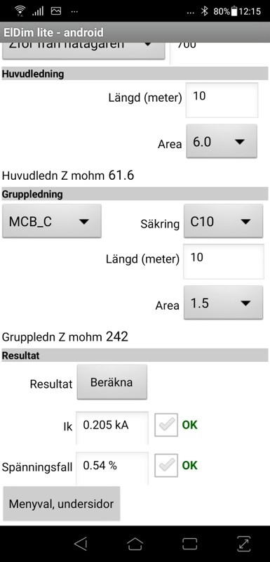

edit:
Ser nu att vid spänningsfallsberäkning använder jag inte spänningsfaktorn c, dvs räknar med 230V rakt av.

Hej.
Ja det går inte snabbt på den här sidan.
Appen har dragits med ett beräkningsfel, där spänningsfallet har blivit fel.
Nu har jag äntligen rättat detta, samt lagt till lite mer i undersidorna, fler partfärger, samt några grundläggande formler.
Så varsågoda, ver 0.2.1
* Rättat beräkningsfel i spänningsfall
* Utökat info i undersidor.
Appen kommer som APK, ta ner den till telefonen med din favorit filhanterare, byt namn, .txt till .apk (för forummjukvaran godkänner inte vilka filändelser som helst) installera.
Inga telefonbehörigheter vill den ha, ingen reklam i den, osv.
Berätta gärna här vad du tycker, och framförallt om du upptäcker någon bugg.
